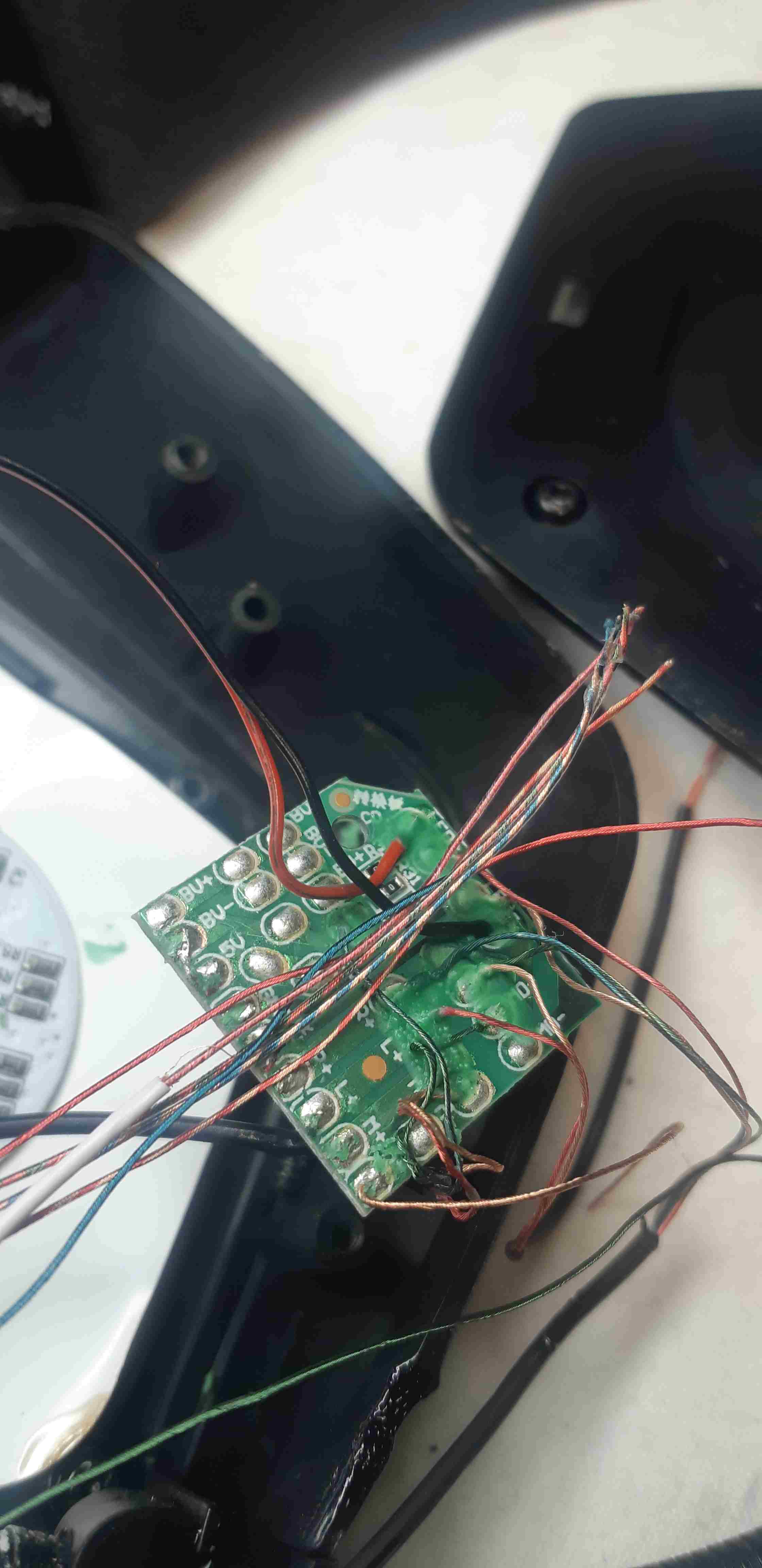

Gxtrust
20240202_152857.thumb.jpg.9f5a3843e69136d06a646aa017455a62.jpgBuongiorno il bambino ha staccato un cavo di queste cuffie dove ci sono diversi  fili di varie colori come faccio a saldarli al posto giusto qualcuno mi pu aiutare alle allego le foto grazie
Prima cosa quei cavi sono molto difficili da saldare. Se hai giá esperienza ok, se non hai lascia perdere e cerca qualcuno che lo sappia fare.
Seconda cosa como si puó capire dove collegarli se neanche si vedono bene le scritte sul circuito stampato???
