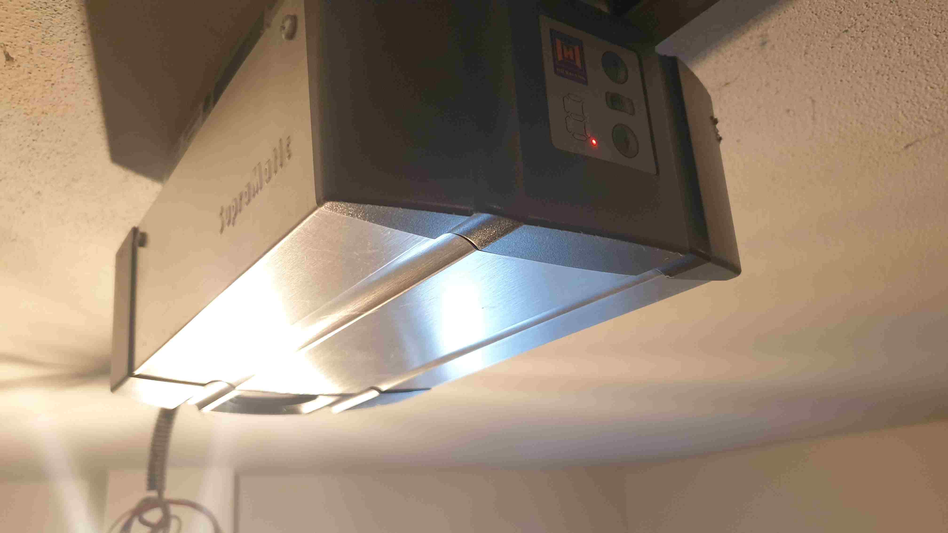

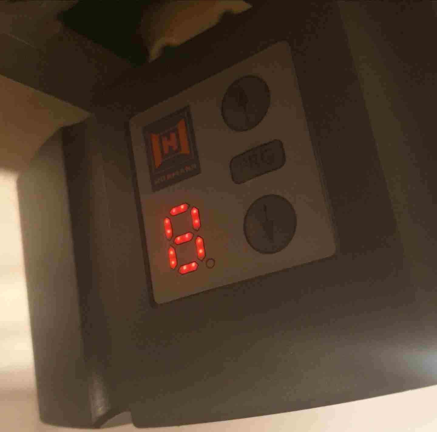

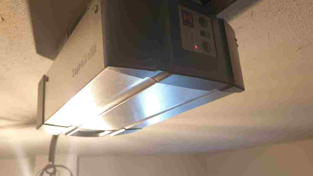

Problema scheda elettronica motore Supramatic E2 sezionale Hormann
Ciao a tutti,
ho un problema con l'elettronica di un motore Hormann Supramatic E2 installato diversi anni fa. Il motore non è più funzionante sia da pulsante che da telecomando.
Il display in modo random a volte segnala un puntino "." fisso in basso a destra che il manuale identifica come "Ricezione attiva da telecomando" mentre altre volte è completamente illuminato. Infine, altre volte, in seguito al reset risultano lampeggianti due linee orizzontali opposte. Allego due immagini e la URL dove è visibile un breve video del problema.
Ho tentato la procedura di reset descritta nel manuale (stacco alimentazione, press sul bottone PRG e contemporaneamente riallaccio all'alimentazione) ma il display non segnala nulla nel senso che riparte, ogni volta che tento il reset, il loop random come sopra descritto (display con "." o interamente illuminato).
Avete qualche idea?
Grazie per l'aiuto!
Modificato: da fanda
