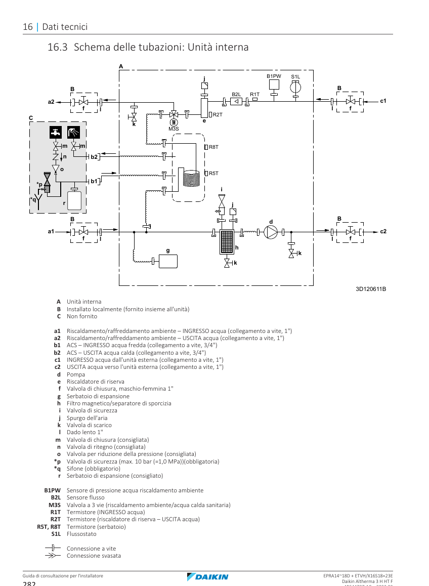

Problemi di colpi nel sistema di riscaldamento Daikin Altherma 3 H HT F
Salve a tutti,
Desidero sottoporre alla vostra attenzione un problema riscontrato in un impianto di riscaldamento Daikin Altherma 3 H HT F, composto da un'unità esterna ERPA14 e un'unità interna ETVX16 Integrated da 230 litri.
Questo impianto serve un'abitazione su 4 piani, con radiatori disposti come segue:
  1. Piano Interrato: 2 radiatori e un ventilconvettore.
  2. Piano Terra: 4 radiatori.
  3. Primo Piano: 5 radiatori.
  4. Secondo Piano (Mansardato): 1 radiatore collegato al sistema del piano terra.
Tutti i radiatori sono dotati di valvole termostatiche.
Componenti dell'impianto oltre a quelli "integrati" nell'unità interna:
  • Vaso di espansione per ACS
  • Valvola di bypass differenziale (per la linea dei radiatori che reintegra nel puffer)
  • Puffer da 25lt riscaldamento
  • Jolly di sfiato riscaldamento
Allego scheda tecnica dell'unità interna.
Problematica: Sto riscontrando forti colpi acustici nei termosifoni, assimilabili a colpi d'ariete, che avvengono casualmente, soprattutto durante le ore di picco del riscaldamento. Questi colpi non sono isolati a un singolo radiatore, ma si verificano in diversi punti del sistema. Un'altra osservazione è che si può sentire in determinate condizioni (es. quando molte valvole termostatiche sono chiuse) la pompa di circolazione attivarsi e disattivarsi in modo alternato, diciamo ogni 5 secondi circa, con la pressione sul manometro che sale e scende proporzionalmente di 0,5 bar circa.
Verifiche già effettuate:
  • La pressione dell'impianto è stata monitorata e si attesta tra 1.5 e 1.8 bar.
  • La valvola di by-pass differenziale è stata impostata su circa 2 bar.
  • È stato eseguito uno spurgo completo per eliminare l'aria, senza riscontrare rumori anomali al di fuori dei colpi menzionati.
Domanda: Cosa potrebbe causare questi colpi d'ariete nonostante le verifiche già effettuate? Quali ulteriori passaggi consigliate di intraprendere per risolvere questa problematica?
Vi ringrazio anticipatamente per il supporto e i consigli che potrete fornire e fatemi sapere se sono utili altre informazioni sull'impianto.
A presto!
Modificato: da fcandotti
Il 3/2/2024 alle 16:49 , fcandotti ha scritto:
Cosa potrebbe causare questi colpi d'ariete nonostante le verifiche già effettuate?
Controlla se effettivamente le valvole termostatiche dei radiatori sono sull'andata, tocca con mano per vedere quale si scalda prima
22 ore fa, robertice ha scritto:
Controlla se effettivamente le valvole termostatiche dei radiatori sono sull'andata, tocca con mano per vedere quale si scalda prima
Ciao! Grazie del feedback.
Intendi controllare se si scalda prima la valvola o il detentore quando si attiva il circolatore? Se intendi questo ti confermo che appena la valvola termostatica si apre, si scalda il raccordo regolarmente.
Ho notato inoltre che dalla valvola di bypass differenziale, in alcune condizioni, si genera un suono piuttosto forte e grave, come un barrito. Non sono colpi, è un suono costate che va e viene in modo costante per 1-2 minuti.
  • 4 weeks later...
Salve a tutti, purtroppo i problemi continuano.
Stavo considerando l'installazione di un ammortizzatore per colpi d'ariete (es. https://www.energyduegi.com/it/home/centrale-termica/riduttori-di-pressione/ammortizzatore-per-colpo-d-ariete-in-ottone-da-1-2-m-con-sistema-di-assorbimento-molla-aria.1.5.387.gp.157814.uw), magari posizionato sul collettore, per cercare di mitigare questo problema.
Tuttavia, sono incerto se questa soluzione sia applicabile e efficace in un sistema di riscaldamento come il mio, oppure se sia una soluzione più adatta per le linee dell'acqua sanitaria.
Qualcuno ha esperienza o consigli in merito? È una soluzione praticabile o ci sono alternative migliori da considerare?
Grazie in anticipo per qualsiasi suggerimento.
