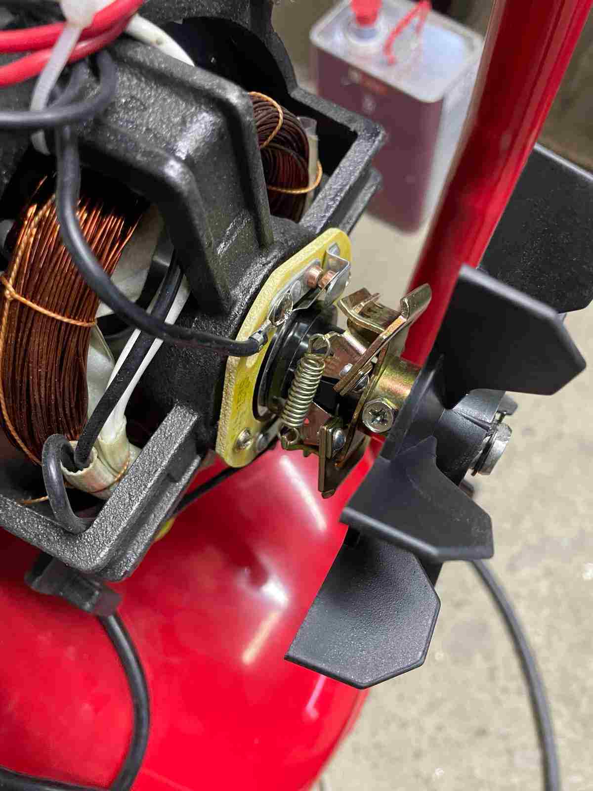

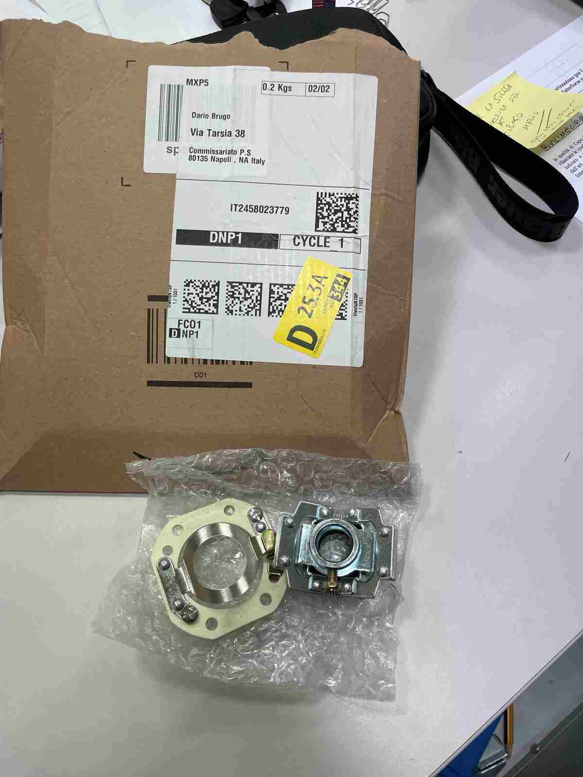

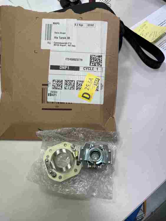

giuliano05 Inserito: 3 febbraio 2024 Segnala Inserito: 3 febbraio 2024 Buonasera, Mi aiutate a capire come sostituire l'interruttore centrifugo dal motore del compressore ad aria 220volt Grazie Non riesco a capire l'esatta posizione rispetto all'avvolgimento,
luigi69 Inserita: 3 febbraio 2024 Segnala Inserita: 3 febbraio 2024 Togli il seger e sfila la ventola , poi allenti la vite esagonale on impronta a croce . Dovrebbe essere un disgiuntore di in condensatore di avviamento
giuliano05 Inserita: 6 febbraio 2024 Autore Segnala Inserita: 6 febbraio 2024 Il 3/2/2024 alle 22:46 , luigi69 ha scritto: Togli il seger e sfila la ventola , poi allenti la vite esagonale on impronta a croce . Dovrebbe essere un disgiuntore di in condensatore di avviamento Grazie, mi chiedevo se avesse una posizione precisa
luigi69 Inserita: 7 febbraio 2024 Segnala Inserita: 7 febbraio 2024 si..devi smontare il vecchio e vedere se innanzitutto il nuovo e perfettamente uguale , e poi montarlo forse, dico forse , se il tuo ricambio è perfettamente uguale , se i contatti non fossero danneggiati , dico forse , la parte nuova zincata gialla la puoi lasciare, e sostituire solo il centrifugo che è quello zincato bianco. Tuttavia, non fosse complicato..sostituirei il tutto
