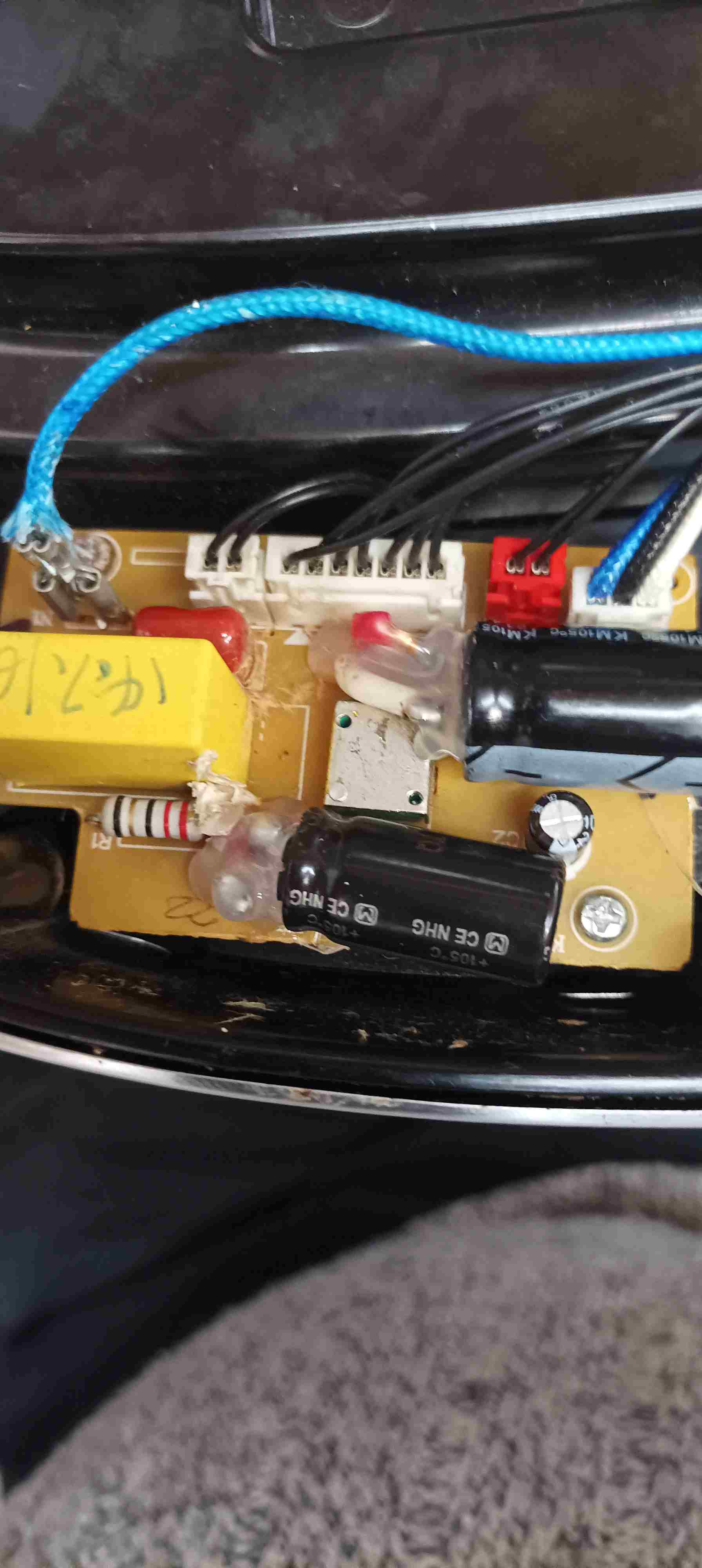

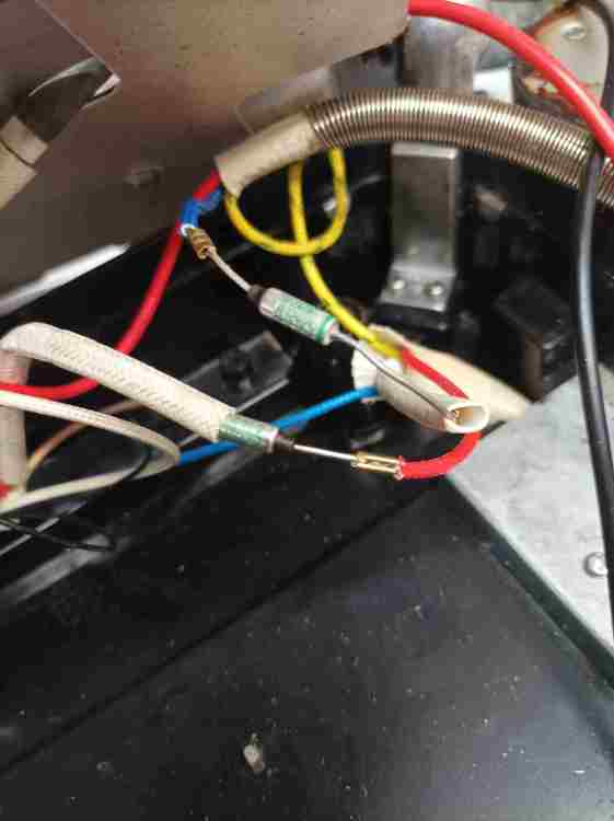

Bistecchiera Delonghi CGH900
Salve a tutti, ho una bistecchiera che fino la settimana scorsa a da bene, oggi la accendo e nulla fredda come le giornate al paese mio, si accende la spia rossa e non scalda, le resistenze li ho misurate, il voltaggio arriva alle due schede elettroniche, il termostato misura quando li avvicino il saldatore, che cosa mi sfugge?
Grazie mille.
Metti qualche foto della componentistica .
controlla i termostati di sicurezza o termo fusibile.
Ho controllato il termico che tocca la piastra e misura bene, al cambio di calore, cambia i ohn, altri non vedo,
Sulle schede non si sono termostati di sicurezza  .
io non conosco i circuiti di questa bistecchiera , e dalle foto non si può risalire al guasto , devi controllare se ci sono delle protezioni termiche nei pressi delle resistenze  , perché altrimenti devi seguire i circuiti  , con tester alla mano e andando per ordine dall’ingresso della linea e a seguire  , ma se non sei ferrato in elettronica , la vedo molto dura .
ì tanto inizia a trovare le protezioni . Magari fai qualche foto più ad ampio raggio.
quello che hai trovato è il sensore di temperatura di lavoro , non la protezione.
Modificato: da Stefano Dalmo
Sono auto didatta riparo tutto ciò che ha componenti di elettronica da quando avevo 18 anni, il termico non lo vedo da nessuna parte vicino alle piastre, grazie per il suo interesse, le due schede ho seguito con il tester i diversi voltaggio, il Relé fa il suo dovere. Continuo la ricerca. IMG_20240204_125520.thumb.jpg.bb6598a4fc63fcf72d639aa7b410e404.jpg
Sono auto didatta riparo tutto ciò che ha componenti di elettronica da quando avevo 18 anni, il termico non lo vedo da nessuna parte vicino alle piastre, grazie per il suo interesse, le due schede ho seguito con il tester i diversi voltaggio, il Relé fa il suo dovere. Continuo la ricerca. IMG_20240204_125520.thumb.jpg.bb6598a4fc63fcf72d639aa7b410e404.jpg
Trovate, nascoste, una ha continuità, l'altra è aperta
Ecco ! Visto che ci sono?
vedi che c’è la temperatura massima segnata sopra .
un paio di euro e te ne esci
Modificato: da Stefano Dalmo
Grazie mille Stefano, sei stato molto gentile e di tanto aiuto, buona sera a te e a tutti.
Modificato: da Stefano Dalmo
Marco ho modificato il messaggio , ho eliminato il lei ,
Qui sul forum ci si da del tu .
Grazie a te.
