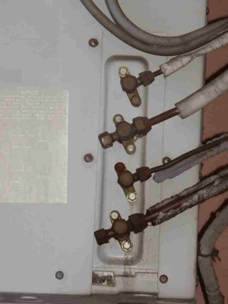

Split condizionatore non emette aria fredda nè calda ma solo a temperatura ambiente
Ciao a tutti,
ho un problema con un multisplit (2 unità interne) dell'olimpia splendid, uno dei due split funziona solo emettendo aria a temperatura ambiene anche in funzione clima mente in pompa di calore si sente comunque il compressore esterno andare ma non emette aria, in climatizzazione emette aria a temperatura ambiene sempre con compressore esterno che funziona..
da inesperto potrebbe sembrare una mancanza di freon ma dei tecnici intervenuti hanno detto che potrebbe essere la sonda di temperatura guasta da cambiare...
L'altro split invece funziona senza problemi.
Il motore esterno ha due compressori uno per uno split e uno per l'altro split, che sono a 8000btu e 12000btu
Riuscite a darmi qualche consiglio?
Devi essere certo che siano effettivamente due compressori . Ed ovviamente ognuno funziona sul suo circuito , ma se così fosse  avrebbero due cariche separate  , mi suona strano .
sei sicuro di questo ?
posta una foto del lato dei collegamenti delle tubazioni , senza il carter di copertura.
image.thumb.jpeg.35424ff2f4c4da2f24173796823c0fd4.jpegmi sembra evidente la perdita di frehon si è consumata anche la copertura dei tubi (i due sottostanti che sono proprio quelli collegati allo split che non funziona)
Modificato: da giulio2014
Si , così sembra .
E non capisco perché non hanno controllato la carica , visto che il motore a tuo dire parte .
E non ha nulla a che vedere con l'altro circuito che funziona.
Ovviamente bisogna rifare le cartelle .
Modificato: da Stefano Dalmo
45 minuti fa, Stefano Dalmo ha scritto:
Si , così sembra .
E non capisco perché non hanno controllato la carica , visto che il motore a tuo dire parte .
E non ha nulla a che vedere con l'altro circuito che funziona.
Ovviamente bisogna rifare le cartelle .
concordo, non capivo infatti cosa centrassero le sonde di temperatura... grazie!
1 ora fa, giulio2014 ha scritto:
perdita di frehon si è consumata anche la copertura dei tub
teoria nuova
io non vedo segni di perdite (ho il vetro cel rotto) vedo isolamento tubi a dato i segni che si vedono non so se sono olio o strisciate lasciate dalla condensa
3 ore fa, giulio2014 ha scritto:
dei tecnici intervenuti hanno detto che potrebbe essere la sonda di temperatura guasta da cambiare...
mah bastava provare a cambiarla anche se non uguale per provare se partiva.
metti una foto anche della targhetta esterna anche se sembra illeggibile
  • 2 weeks later...
alla fine era il condensatore da cambiare
Il 4/2/2024 alle 15:51 , giulio2014 ha scritto:
ma dei tecnici intervenuti hanno detto che potrebbe essere la sonda di temperatura guasta da cambiare...
trovati nel tide?
43 minuti fa, alighi ha scritto:
trovati nel tide?
cioè?
Il 16/2/2024 alle 21:27 , giulio2014 ha scritto:
cioè?
ti chiedo scusa era una battuta in uso  negli anni 60 per indicare una cosa scadente.
se il clima è un on/off(tu scrivi che era il condensatore) e il motore non parte il condensatore è la prima cosa da controllare a meno che non si vuole convincere il cliente a cambiare il clima
11 ore fa, alighi ha scritto:
ti chiedo scusa era una battuta in uso  negli anni 60 per indicare una cosa scadente.
se il clima è un on/off(tu scrivi che era il condensatore) e il motore non parte il condensatore è la prima cosa da controllare a meno che non si vuole convincere il cliente a cambiare il clima
il fatto è che il motore partiva ma non usciva aria climatizzata... comunque il clima è un on/off di 18 anni fa, ciao
