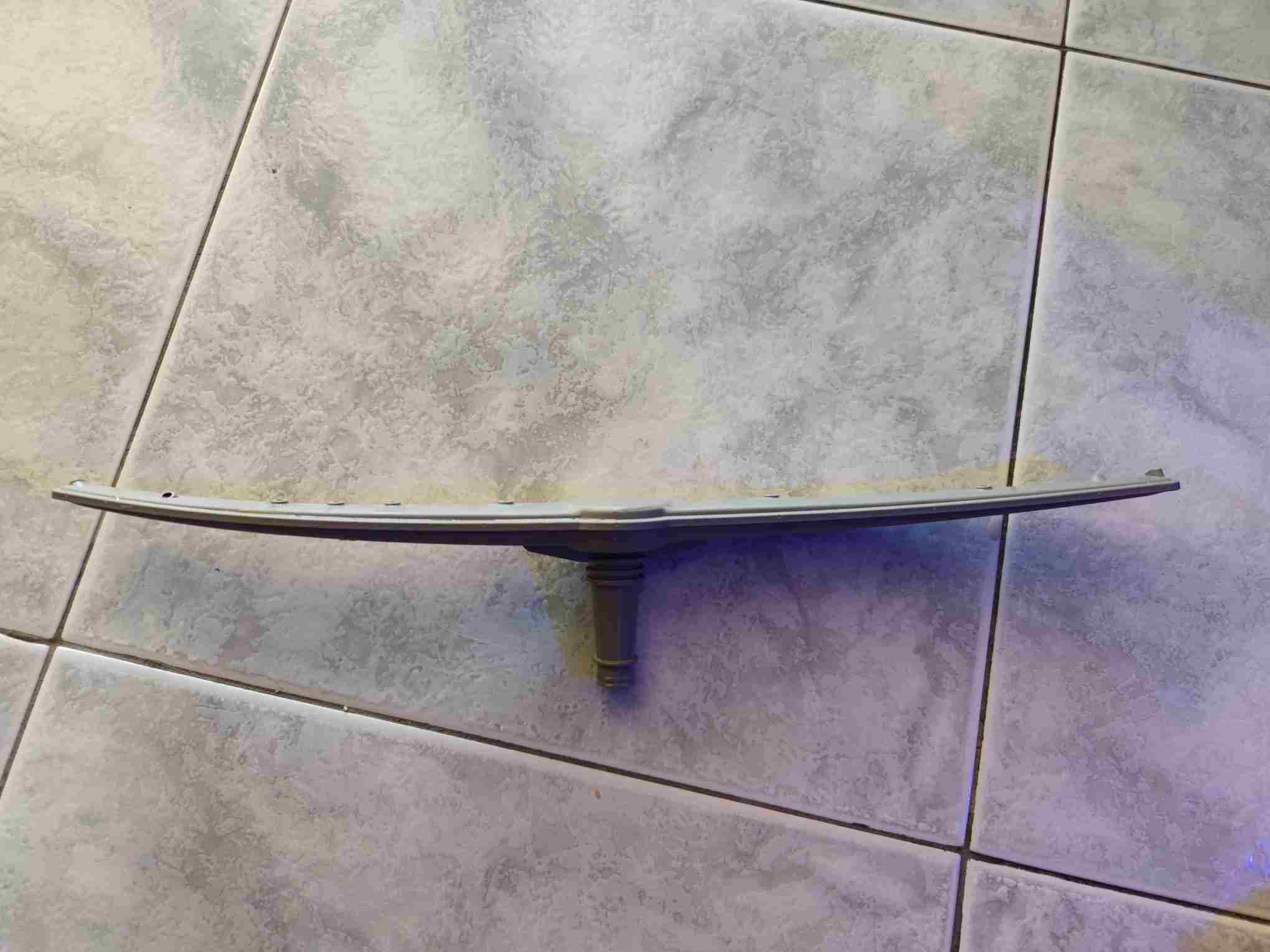

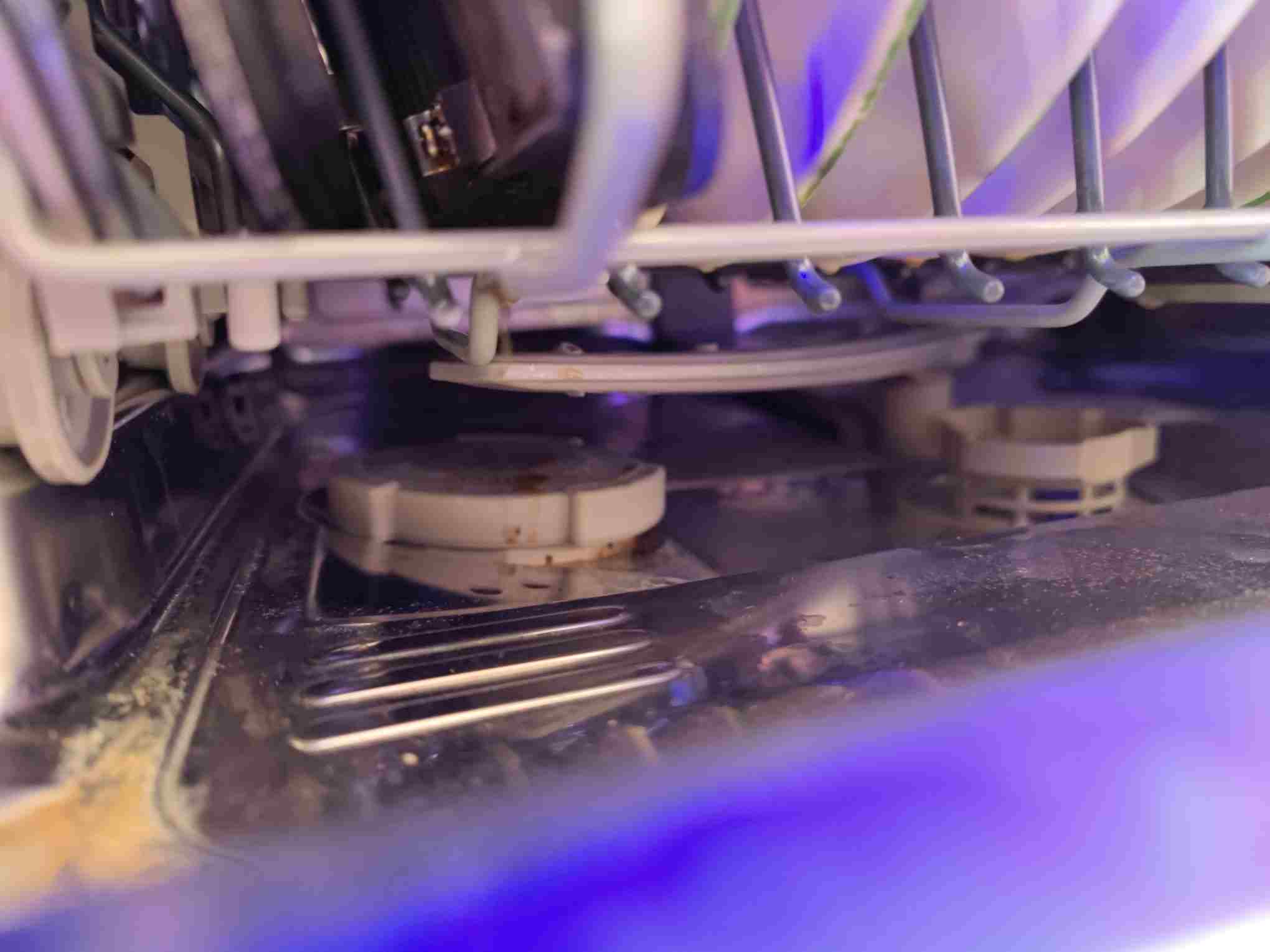

Lavastoviglie Bosh SMV69T50EU non lava più bene
Ciao,
ho la lavastoviglie in oggetto e da un po' non lava più bene, soprattutto nel cestello inferiore. Ad esempio, se metto un piatto sporco di pesto senza prima togliere il grosso con spugna e acqua, a termine lavaggio trovo ancora parecchio pesto incollato al piatto. Ho provato con diverse tipologie di lavaggio e detersivi ma il risultato non cambia.
Ho pulito quello che si poteva pulire (filtro, interni, bracci di lavaggio), stesso risultato.
L'acqua esce ed è calda.
L'unica cosa che ho notato è che, se provo a far girare il braccio di lavaggio inferiore a mano, tocca in un paio di punti il cesto inferiore.
Possibile che il problema sia il cesto inferiore che, nel tempo, si è deformato ? Avete idea di come possa esserne certo, visto che il prezzo del cesto è > 100 euro e non vorrei acquistarlo per niente ?
Fai qualche foto  , non si può andare per immaginazione .
Potrebbe essere solamente il braccio irroratore deformato... Prima ipotesi... Ma senza foto...
Come puoi vedere in foto, il braccio inferiore in posizione ferma è molto vicino ad una sporgenza del cestello inferiore. La stessa cosa accade  per l'altra estremità del braccio. Facendolo girare a mano il braccio, tocca.
Ora non so se un cestello nuovo sarebbe un poco più alto. Possibile che con il peso di piatti/pentole il cestello si sia deformato e abbassato ?
1 hour ago, Stefano Dalmo said:
Fai qualche foto  , non si può andare per immaginazione .
Aggiunta foto
1 hour ago, Daniele.A88 said:
Potrebbe essere solamente il braccio irroratore deformato... Prima ipotesi... Ma senza foto...
Aggiunta foto
La girante si è proprio arcuata .
il cesto vedo come se le ruote tendessero ad uscire fuori dal binario  . Ma non è tanto grave.
guarda se si può fare una  revisione  con un po di forza ,  purtroppo non si vede il cesto come uno che ce l’ha in mano .
la girante andrebbe sostituita di certo .
al limite riscaldala con un fon potente e piano piano vedi se ritorna orizzontale , piegandola al contrario ovviamente . Altrimenti si cambia
3 ore fa, cernusco ha scritto:
Oh mamma... soddisfatto di aver acquistato una lavapiatti con irroratori in metallo.
La girante è da sostituire senza ombra di dubbio. Il cestello inferiore è perfetto.
Quanti anni ha questa lavastoviglie?
Ho acquistato una girante nuova, ora non tocca più il cestello. Risolto.
Bene , 👍
  • 2 weeks later...
Complimenti,  ben fatto , comunque molto curiosa la curvatura verso l'alto della pala
