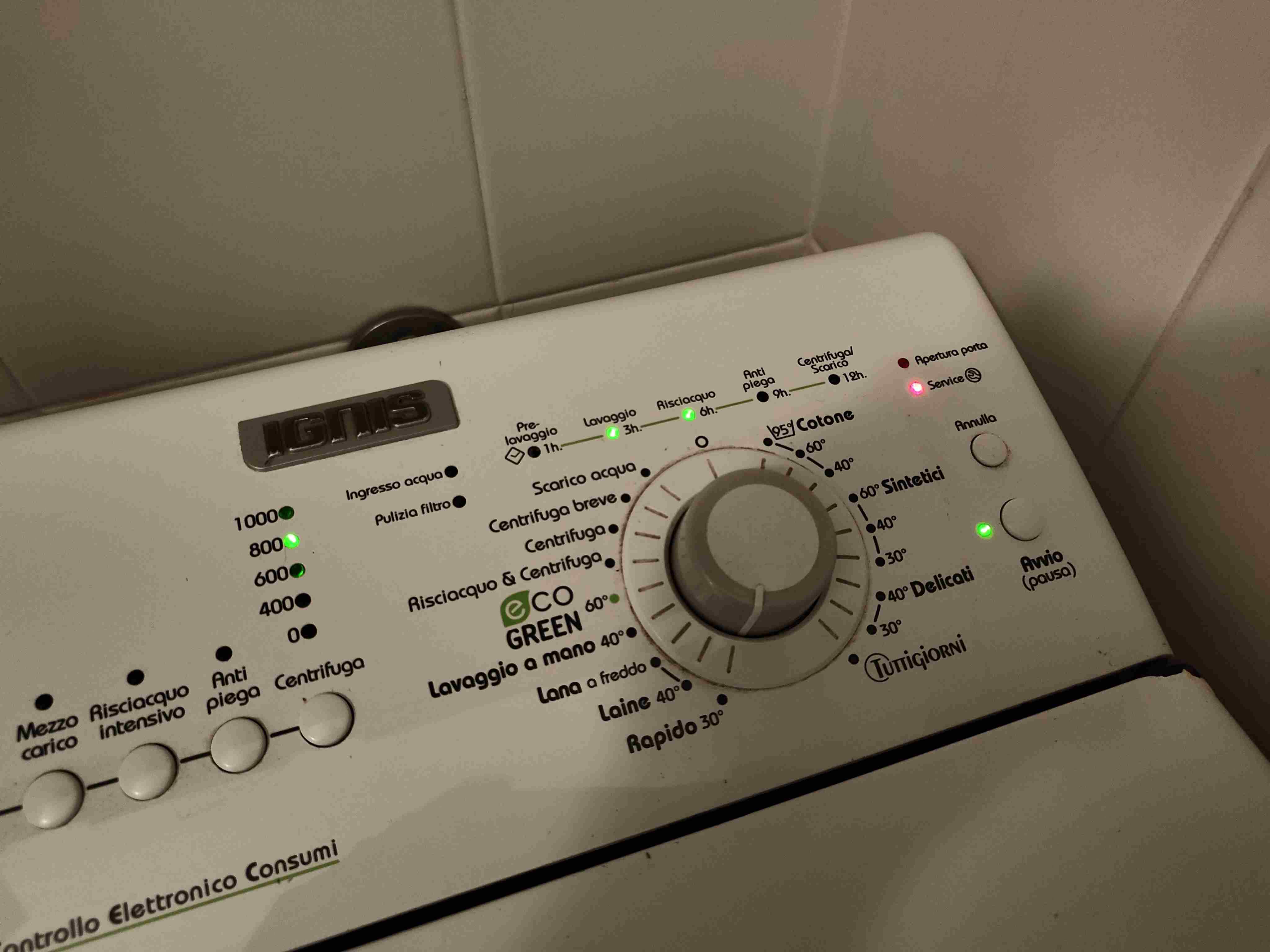

Spia rossa a fine lavaggio lavatrice IGNIS LTE1068 (a volte fa saltare il salvavita)
maxpontello
Buongiorno,
da un po' di tempo riscontro un problema con la lavatrice in oggetto, più nel dettaglio: a fine lavaggio trovo la macchina in errore, con spia Service rossa come da foto allegata. Lo sportello rimane bloccato (è a carica dall'alto) finché non tolgo corrente alla macchina. Il ciclo sembra terminato correttamente (i panni sono lavati e centrifugati) ma quando si verifica questa situazione la macchina non riesce a concludere un altro ciclo: parte, carica l'acqua e si blocca subito con spia rossa. In questi casi funziona solo lo scarico e tocca lasciarla staccata dalla corrente per diverse ore prima di poterla riutilizzare. L'altro giorno mi ha dato un ulteriore problema: a metà del ciclo di lavaggio la lavatrice ha fatto saltare il salvavita e ora si trova nello stato in cui agendo sulla manopola dei programmi il salvavita salta nuovamente.
Qualche idea su quale potrebbe essere la causa e su cosa potrei indagare?
Grazie mille
Link al commento
Condividi su altri siti
Il 5/2/2024 alle 16:36 , Stefano Dalmo ha scritto:
Stacca i cavi dalla resistenza e vedi che succede
Grazie per la risposta Stefano. Sai mica dirmi in che zona dovrei trovare la resistenza trattandosi di una lavatrice con carica dall'alto? Su uno dei due fianchi o dietro?
Grazie mille
Link al commento
Condividi su altri siti
Stefano Dalmo
Sul fianco lato motore
Modificato: da Stefano Dalmo
Link al commento
Condividi su altri siti
