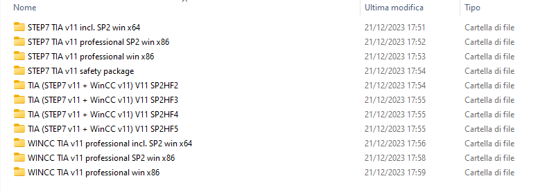

acquaman Inserito: 5 febbraio 2024 Segnala Inserito: 5 febbraio 2024 (modificato) Ciao, qualcuno ha una versione di TIA11 da istallare, ho bisogno la versione senza SP, per aprire un vecchio progetto. Se avete anche l'HF2 sarebbe perfetto. Grazie Modificato: 5 febbraio 2024 da acquaman
batta Inserita: 5 febbraio 2024 Segnala Inserita: 5 febbraio 2024 Dovrei guardare tra i residui bellici. Ma vuoi aprire il progetto senza aggiornarlo, o ti andrebbe bene anche di aggiornarlo? Se ti va bene di passare ad una versione più recente, mi pare che con TIA V13 si possano aprire progetti dalla V10.5.
acquaman Inserita: 5 febbraio 2024 Autore Segnala Inserita: 5 febbraio 2024 Devo collegarmi ad un impianto non mio fatto solo con merker senza DB, se lo aggiorno devo scaricare il progetto ed ho paura che i meker si azzerino perdendo tutte le impostazioni. Non voglio aggiornarlo.
pigroplc Inserita: 5 febbraio 2024 Segnala Inserita: 5 febbraio 2024 Il 05/02/2024 alle 15:31 , batta ha scritto: mi pare che con TIA V13 si possano aprire progetti dalla V10.5. Expand Io ci ho sbattuto la testa 2 settimane or sono, progetto fatto col TIA 10.5. Tra le mie 14 VM avevo pure una TIA13 puro ed ho provato a collegarmi. Upload non me lo faceva fare e nel momento cercavo di andare online mi faceva vedere la presenza dei blocchi nell'albero del progetto a sinistra per poi sparire nel giro di una manciata di secondi. Tant'è che mi sono spaventato sospettando una cancellazione del programma con la necessità di ripartire in produzione. Adesso mi sono procurato l'ennesima VM col 10.5 e 11 installato e sono in attesa di collegarmi in remoto col cliente.
acquaman Inserita: 5 febbraio 2024 Autore Segnala Inserita: 5 febbraio 2024 Hai ancora quella 11? Se è senza SP me la passi? Io ho provato la 11SP2 ma non riconosce le CPU e non mi ci fa collegare, Il progetto dovrebbe essere stato fatto con la versione 11 HF2.
p.fabio Inserita: 5 febbraio 2024 Segnala Inserita: 5 febbraio 2024 nel mio server ho una versione 11.0 per sistemi a 32 bit Ti serve ancora?
ghismo1974 Inserita: 5 febbraio 2024 Segnala Inserita: 5 febbraio 2024 se vedi qualcosa che ti serve, posso esserti di aiuto. fammi sapere. ciao. roberto.
acquaman Inserita: 5 febbraio 2024 Autore Segnala Inserita: 5 febbraio 2024 Step7 TIA V11 Professional V11 l'unico senza SP2 Grazie
GoldFloSev Inserita: 5 febbraio 2024 Segnala Inserita: 5 febbraio 2024 Ciao ghismo1974 Avrei bisogno anch'io di Step7 TIA V11 Professional V11 senza SP2, puoi passarlo anche a me? Grazie
ghismo1974 Inserita: 6 febbraio 2024 Segnala Inserita: 6 febbraio 2024 @acquaman e @GoldFloSev buongiorno. se mi fate avere una vostra mail vi invio il link. ciao.
acquaman Inserita: 6 febbraio 2024 Autore Segnala Inserita: 6 febbraio 2024 Cavolo, non ho una macchina virtuale W7 32 bit non riesco ad istallare la versione di @p.fabio.
acquaman Inserita: 7 febbraio 2024 Autore Segnala Inserita: 7 febbraio 2024 Allora: Non sono sicuro che il progetto sia aggiornata. Tutte le variabili del progetto si appoggiano ai merker, non c'è una DB e anche per questo non voglio ricaricare il software per paura di azzerare tutto. Alla versione SP2 mancava il file HSL delle cpu versione firmware 3.0, l'ho caricato ma ho ancora problemi di allineamento con la versione quindi non voglio fare il download del progetto. La versione senza SP che mi ha fornito @p.fabio è una TIA11 Step7 Profesional, l'ho istallata sul pc del cliente (W7 32 Bit) anche li manca il file HSL ma quando provo a caricarlo mi da errore perchè chiede la versione TIA Basic. Mi sono arreso, ho alzato bandiera bianca e stanno cercando di contattare il softwarista che ha sviluppato il progetto.
