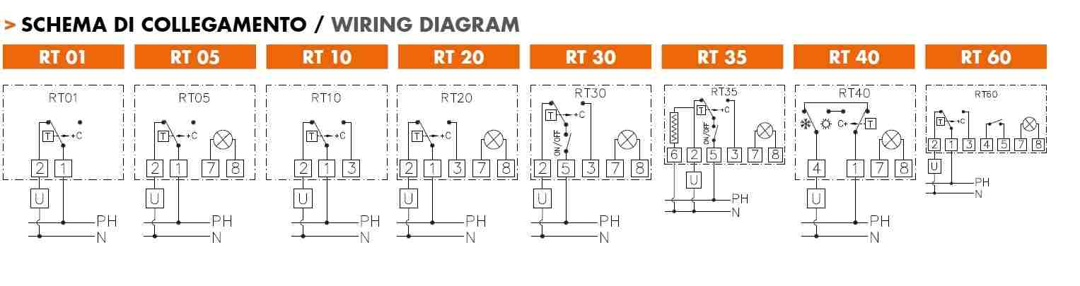

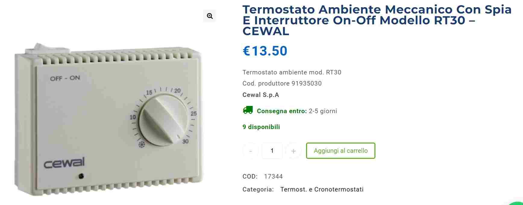

remo rigamonti Inserito: 6 febbraio Segnala Share Inserito: 6 febbraio Ciao a tutti, ho un aggiornamento per quanto riguarda il mio tentativo di collegare la spia del termostato. Il tecnico Vaillant mi ha detto che la caldaia a condensazione installata da mia mamma fa funzionare il temostato o forse è meglio dire viceversa con un collegamento a due fili a 24 volts. Qualcuno potrebbe indicarmi se fattibile e come collegare la spia? Non ho problemi da una scatoletta di derivazione a far giungere ventuali fili. Allego una schermata del termostato, grazie a tutti. Link al commento Condividi su altri siti More sharing options...
reka Inserita: 6 febbraio Segnala Share Inserita: 6 febbraio servirebbe avere lo schema di collegamento della caldaia, o aleno il modello preciso. comunque non è il tipo di termostato più adatto secondo me. Link al commento Condividi su altri siti More sharing options...
remo rigamonti Inserita: 6 febbraio Autore Segnala Share Inserita: 6 febbraio Grazie Reka, forse è meglio lasciare così senza creare danni. Link al commento Condividi su altri siti More sharing options...
reka Inserita: 6 febbraio Segnala Share Inserita: 6 febbraio quindi adesso è collegato e funziona come on/off ma non si accende la spia? se non è un problema meglio lasciare così allora. Link al commento Condividi su altri siti More sharing options...
remo rigamonti Inserita: 6 febbraio Autore Segnala Share Inserita: 6 febbraio Esatto Reka, funziona perfettamente con due fili. Non funziona la luce perchè non è attaccata anche se nel tubo vi è un filo grigio che però non mi sono azzardato a guardare da dove viene. Prima v era una caldaia Junkers e rispettivo termostato della stessa marca e si accendeva la spia. Direi che è meglio lasciare così, grazie per i consigli. Link al commento Condividi su altri siti More sharing options...
