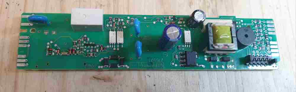

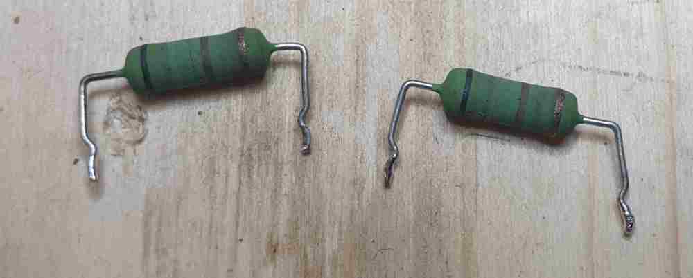

Alex7504 Inserito: 6 febbraio 2024 Segnala Inserito: 6 febbraio 2024 Buongiorno a tutti della lavastoviglie in oggetto mi servirebbe sapere il valore delle due resistenze che sono montate nella scheda comando sulla porta, come ricambio viene chiamato alimentatore da una ditta e dall'altra SCHEDA/MODULO DI ALIMENTAZIONE PROGRAMMATA. come IC monta il solito LNK304GN che se non sbaglio usa una resistenza da 47 Ohm, chiedo conferma posso montare due resistenze da 47 Ohm ? Grazie Alex
Dumah Brazorf Inserita: 6 febbraio 2024 Segnala Inserita: 6 febbraio 2024 Guarda che se si sono bruciate le resistenze probabilmente c'è un corto a valle. Il primo anello di quelle resistenze mi pare blu quindi un 6, non 4.
michpao Inserita: 6 febbraio 2024 Segnala Inserita: 6 febbraio 2024 (modificato) Lnk e Tny usano quelle resistenze come fusibile e dato che vengono montate a protezione, verifica la sua efficienza ed in caso di dubbio sostituiscilo. Le resistenze fotografate sono nero - ? - ? - oro come tolleranza, ipotizzo che quelle siano state da 10Ω. Dato che si usano (per quello scopo) tra i 10Ω e 100Ω, mettine una all’interno di quel range, però con resistenza a filo da 3W. Modificato: 6 febbraio 2024 da michpao
Alex7504 Inserita: 6 febbraio 2024 Autore Segnala Inserita: 6 febbraio 2024 (modificato) Grazie per le risposte Si la mia domanda è stata solo in riferimento alle resistenze ma chiaramente non era solo quello il problema ma LNK che era saltato. facendo una ricerca in rete ho visto ma non con sicurezza al 100 % che le due resistenze sono da 100 Ohm Montate il tutto sembra funzionare vi tengo aggiornati se saltano se non mi sentite più tenete buono quel valore. Buona giornata Alex Modificato: 6 febbraio 2024 da Alex7504
