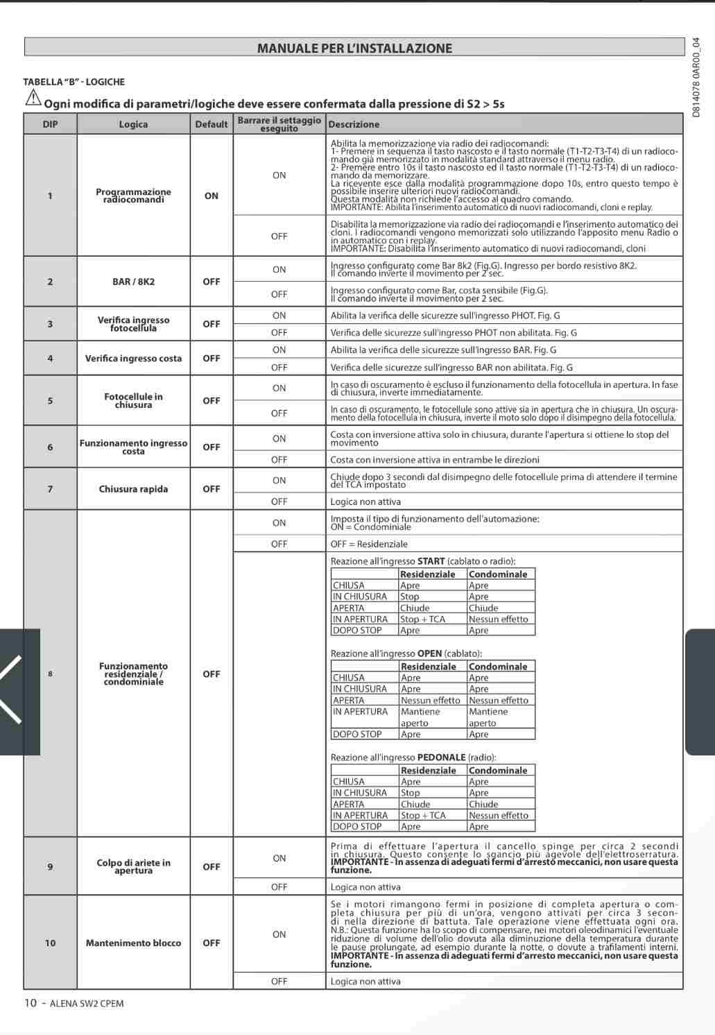

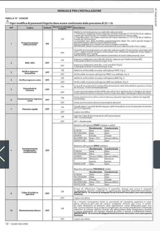

machisse Inserito: 6 febbraio 2024 Segnala Inserito: 6 febbraio 2024 Buongiorno Ho un cancello con due ante da 3mt l'una, in aperta campagna. Per salvaguardare gli operatori elettromeccanici ho intenzione di installare l'elettro serratura EBP 230V, in abbinata alla centrale Alena e due PHOBOS A50 230v, la motorizzazione già esiste. Il mio dubbio è questo: - sotto l'azione del vento che può generare forte attrito fra paletto e foro il paletto riesce ad aprirsi?
Stefano Dalmo Inserita: 6 febbraio 2024 Segnala Inserita: 6 febbraio 2024 Controlla nel manuale se e possibile impostare il colpo d'ariete , in modo che durante l'apertura il cancello viene spinto in avanti per pochi secondi.
mrgianfranco Inserita: 6 febbraio 2024 Segnala Inserita: 6 febbraio 2024 Son motori irreversibili ...secondo me l elettroserratura è totalmente inutile...
Stefano Dalmo Inserita: 6 febbraio 2024 Segnala Inserita: 6 febbraio 2024 Ho dato uno sguardo alla scheda tecnica , e come già detto sono elettromeccanici irreversibili , per cui pure io dico di fare a meno della serratura.
machisse Inserita: 6 febbraio 2024 Autore Segnala Inserita: 6 febbraio 2024 fino ad oggi erano senza serratura perchè irreversibili, purtroppo devo metterla. In occasione degli eventi ventosi di novembre, il vento ha strappato letteralmente la staffa di ancoraggio ed ha rotto lo snodo sulla vite senza fine di un motore. le ante sono larghe 3mt, altre circa 2,5 e per non farsi mancare niente, i pannelli a tamponare sono praticamente interi. Praticamente una vela.
Stefano Dalmo Inserita: 6 febbraio 2024 Segnala Inserita: 6 febbraio 2024 Il colpo d’ariete c’è , metti la serratura e seleziona il dip
