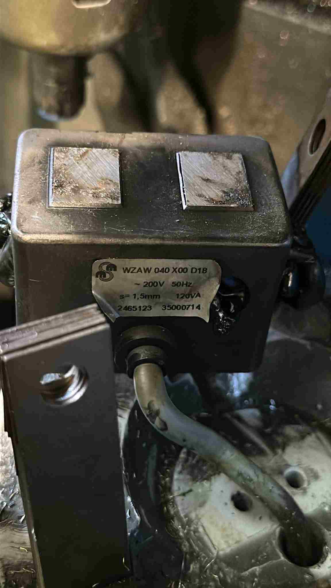

Pappardella Inserito: 6 febbraio Segnala Share Inserito: 6 febbraio Ciao a tutti. Si è fuso l'elettromagnete di un vibratore come da foto. Per cercare di evitare il più possibile il ripetersi dell'inconveniente che ha causato un fermo macchina, vorreri controllare la protezione posta fra la scheda di controllo e l'elettromagnete, ammesso che ci sia. Cosa potrebbe essere più indicato? Basta un fusibile ritardato o un automatico in curva D con In 1 A? Grazie come sempre! Buona serata. Link al commento Condividi su altri siti More sharing options...
NovellinoXX Inserita: 6 febbraio Segnala Share Inserita: 6 febbraio (modificato) 1 ora fa, Pappardella ha scritto: Cosa potrebbe essere più indicato? Automatico o fusibile servono a proteggere la linea di alimentazione se l'elettromagnete va in corto. ma quando va in corto l'elettromagnete e' gia fuso. Devi controllarne la temperatura con un termostato o un sensore termico che attivi un allarme o interrompa momentaneamente l'alimentazione fin quando non si raffredda! Modificato: 6 febbraio da NovellinoXX Link al commento Condividi su altri siti More sharing options...
Pappardella Inserita: 7 febbraio Autore Segnala Share Inserita: 7 febbraio Grazie delle info! ...Ma per fondersi deve esserci una sovracorrente che permane per un certo tempo che dovrei interrompere con una protezione adeguata... per questo pensavo al fusibile o ad un automatico... Link al commento Condividi su altri siti More sharing options...
NovellinoXX Inserita: 7 febbraio Segnala Share Inserita: 7 febbraio (modificato) 29 minuti fa, Pappardella ha scritto: Ma per fondersi deve esserci una sovracorrente che permane per un certo tempo che dovrei interrompere con una protezione adeguata No. Se alimentato correttamente l'elettromagnete si surriscalda perchè non smaltisce a sufficienza il calore prodotto, lo smalto degli avvolgimenti si cuoce e perde di isolamento e le spire vanno in corto. Pertanto la sovracorrente e' una conseguenza, non la causa. Come premesso e' necessario alimentare l'elettromagnete correttamente, controllando la tensione, ma anche rispettando il "duty cycle" se inferiore al 100%. Modificato: 7 febbraio da NovellinoXX Link al commento Condividi su altri siti More sharing options...
Livio Orsini Inserita: 7 febbraio Segnala Share Inserita: 7 febbraio 8 minuti fa, Pappardella ha scritto: Ma per fondersi deve esserci una sovracorrente che permane per un certo tempo che dovrei interrompere con una protezione adeguata... per questo pensavo al fusibile o ad un automatico... Non è detto che la protezione con fusibile o MGT sia efficace. E una situzione simile a quella dei piccoli motori, i così detti frazionari perchè hanno potenze <1kW. COn questi motori l'unica protezione efficace è quella termica con clixon o pastiglia termica negli avvolgimenti. Se tu applichi un clixon, tarato alla giusta temperatura, sull'avvolgimento del vibratore, sei tranquillo che, superando la soglia di temperatura, si interrompe l'alimentazione ed eviti l'arrostimento. Usando una protezione per immagine termica, fusibile o MGT, rischi di avere interventi impropri o interventi a vibratore arrostito. Link al commento Condividi su altri siti More sharing options...
Pappardella Inserita: 7 febbraio Autore Segnala Share Inserita: 7 febbraio Grazie mille Livio! Direi che opterò per la pastiglia termica. Buona giornata! Link al commento Condividi su altri siti More sharing options...
