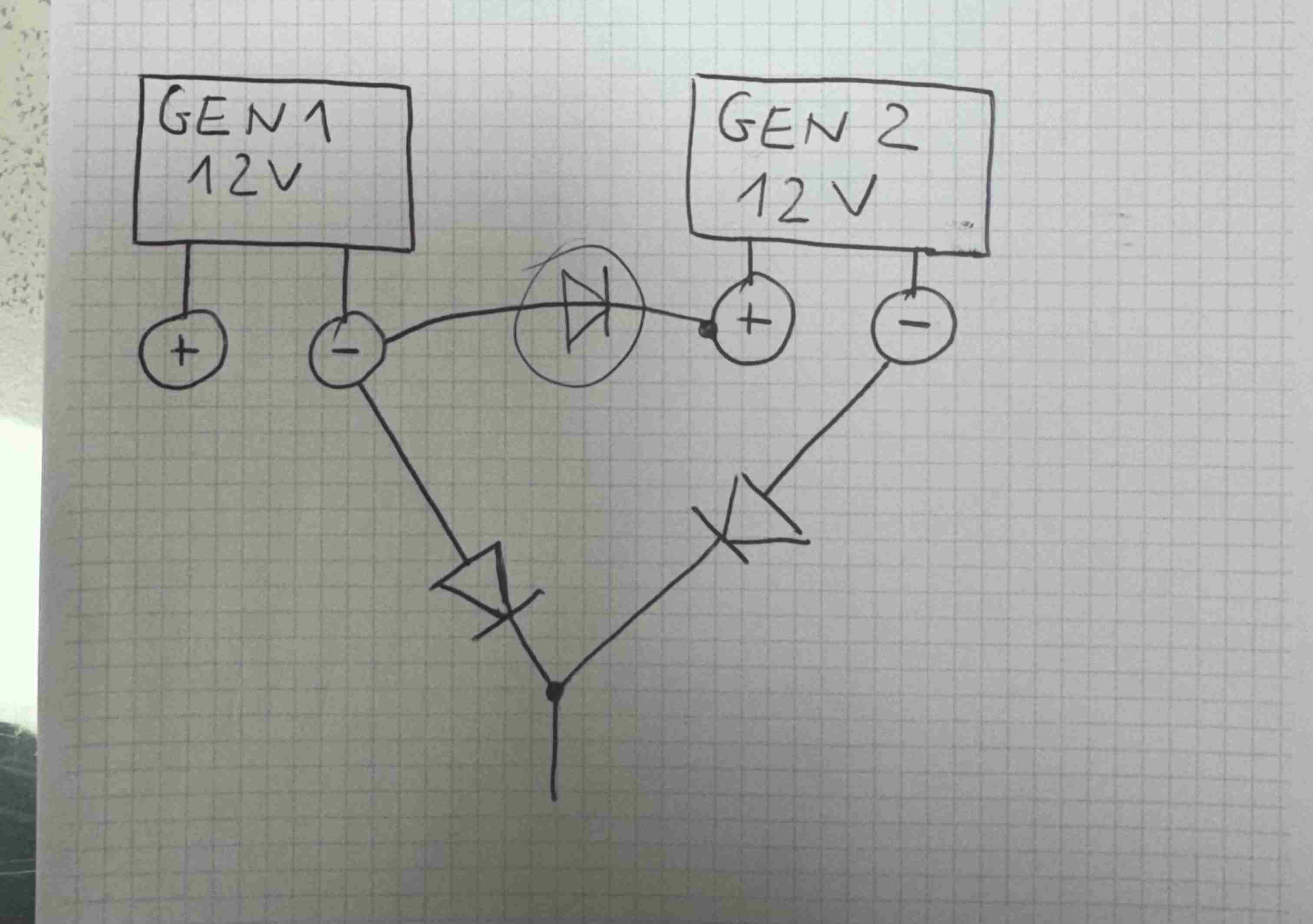

riky496 Inserito: 6 febbraio 2024 Segnala Inserito: 6 febbraio 2024 Buonasera a tutti, volevo sottoporvi questo quesito da veramente maldipancia (almeno per me). Ho due alimentatori da 12V DC e ho unito i due negativi in comune per delle luci led. Una parte delle luci è alimentata dal numero e una parte dal numero 2 con il cavo - in comune. ora: sussiste la necessità di avere una tensione di 24V per altri LED e ovviamente mettendoli in serie posso ottenerla MA non ora, dato che il comune negativo è unito e questo inevitabimente genererebbe un cortocircuito. ho provato giocando con dei diodi a sviluppare un circuitino ma....sul diodo nel disegno cerchiato registro molta caduta, cosa sbaglio secondo voi? vi ringrazio molto
ALLUMY Inserita: 6 febbraio 2024 Segnala Inserita: 6 febbraio 2024 Disegna lo schema completo e attenzione al verso dei diodi
Livio Orsini Inserita: 7 febbraio 2024 Segnala Inserita: 7 febbraio 2024 13 ore fa, riky496 ha scritto: sul diodo nel disegno cerchiato registro molta caduta, La caduta di tensione diretta di un diodo al silicio è nell'intorno di 0,7V che può aumentare un poco in funzione della corrente assorbita.Se misuri più di 1V o quel diodo non è un diodo,oppure fai un errore di misura. Meglio, come suggerito da Allumy, che disegni lo schema completo di tutto il circuito.
patatino59 Inserita: 7 febbraio 2024 Segnala Inserita: 7 febbraio 2024 Tenendo gli alimentatori in Serie, senza diodi, alimenta i due Led a 12 volt ognuno col suo alimentatore, e tieni come comune il centro (+1 e -2) Dovrai semplicemente invertire la polarità di uno dei due LED, se non vuoi o no puoi passare 4 fili separati al posto dei tre attuali.
