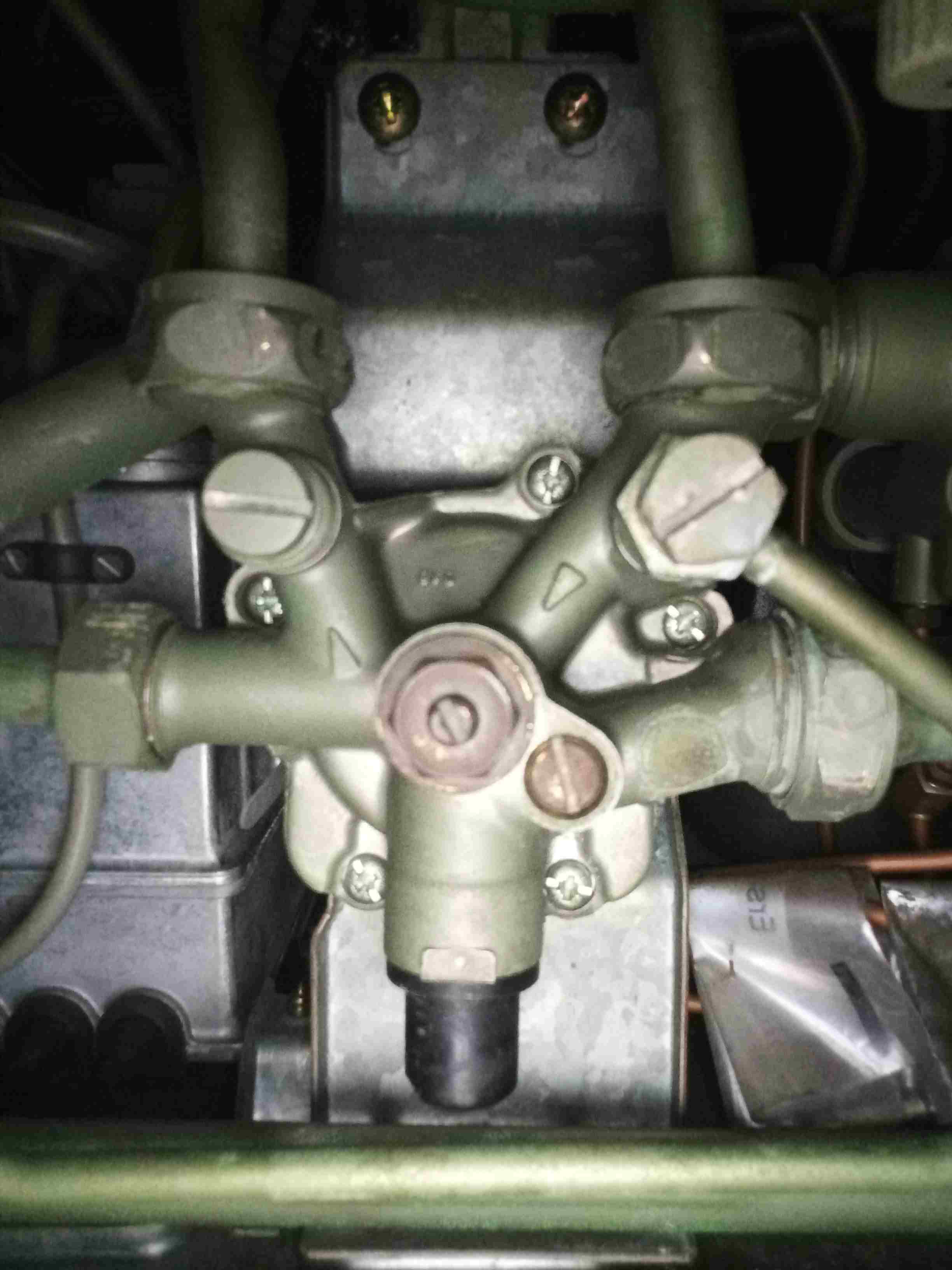

Fabio_78 Inserito: 6 febbraio 2024 Segnala Share Inserito: 6 febbraio 2024 Salve, volevo chiedervi un informazione sul funzionamento della caldaia modello vailant vcm it 240 xe. Mi hanno sostituito la membrana in quanto non erogava acqua calda. Adesso funziona ma ho notato che durante l'erogazione dell'acqua calda sanitaria la caldaia si accede e si spegne diverse volte mantenendo sempre l'acqua calda. E' normale questo comportamento oppure una volta accesa deve rimanere sempre in funzione fino al termine dell'erogazione modulando la fiamma per gestire la temperatura ? Grazie Link al commento Condividi su altri siti More sharing options...
Stefano Dalmo Inserita: 6 febbraio 2024 Segnala Share Inserita: 6 febbraio 2024 E normale pure che si spenga , se si creano le condizioni. Link al commento Condividi su altri siti More sharing options...
adrobe Inserita: 7 febbraio 2024 Segnala Share Inserita: 7 febbraio 2024 Ad essere precisi: - all'avviamento il bruciatore è acceso e la modulazione è al massimo (cioè pompa dell'aria al massimo della portata) fino a due gradi centigradi sotto la temperatura target (in genere 70°C) - raggiunti i 68 gradi la pompa dell'aria si disattiva ma il bruciatore continua ad essere acceso - a 70 gradi il bruciatore si spegne - la temperatura letta dalla sonda NTC si abbassa progressivamente e non succede niente fino a che non si va 6,5 gradi sotto la temperatura target - a questo punto si riaccende il bruciatore con modulazione al massimo, e così via come scritto sopra fin tanto che un rubunetto acs resta aperto Link al commento Condividi su altri siti More sharing options...
Fabio_78 Inserita: 7 febbraio 2024 Autore Segnala Share Inserita: 7 febbraio 2024 Ok Grazie 1000!!! per la spiegazione. Quindi direi che il comportamento è normale. E' possibile abbassare la temperatura dell'ACS oppure è un impostazione di fabbrica perchè in questa caldaia non trovo la manopola per regolare l'acs. Link al commento Condividi su altri siti More sharing options...
adrobe Inserita: 7 febbraio 2024 Segnala Share Inserita: 7 febbraio 2024 Dovresti avere già la scheda di regolazione col ponticello w18 tagliato, quindi temperatura abbassata da 82 a 70°C. Una diminuzione della temperatura si può avere solo in via indiretta, aumentando la portata di acqua o mescolando con acqua fredda, operazioni da fare sul gruppo acqua Link al commento Condividi su altri siti More sharing options...
Fabio_78 Inserita: 8 febbraio 2024 Autore Segnala Share Inserita: 8 febbraio 2024 Grazie ancora per le informazioni. Alla prossima manutenzione chiedero' al tecnico di agire sul gruppo acqua. Link al commento Condividi su altri siti More sharing options...
adrobe Inserita: 8 febbraio 2024 Segnala Share Inserita: 8 febbraio 2024 (modificato) E' una cosa che puoi fare tranquillamente da solo, se posti una foto del gruppo acqua da sotto ti spiego come Modificato: 8 febbraio 2024 da adrobe Link al commento Condividi su altri siti More sharing options...
Fabio_78 Inserita: 10 febbraio 2024 Autore Segnala Share Inserita: 10 febbraio 2024 Ecco il gruppo acqua. Grazie Link al commento Condividi su altri siti More sharing options...
adrobe Inserita: 10 febbraio 2024 Segnala Share Inserita: 10 febbraio 2024 Devi svitare la vite evidenziata con la freccia per aumentare il flusso e quindi per via indiretta abbassare la temperatura Link al commento Condividi su altri siti More sharing options...
Fabio_78 Inserita: 14 febbraio 2024 Autore Segnala Share Inserita: 14 febbraio 2024 Operazione eseguita con successo !!!! Grazie 1000 per l'aiuto Link al commento Condividi su altri siti More sharing options...
adrobe Inserita: 14 febbraio 2024 Segnala Share Inserita: 14 febbraio 2024 Prego Link al commento Condividi su altri siti More sharing options...
