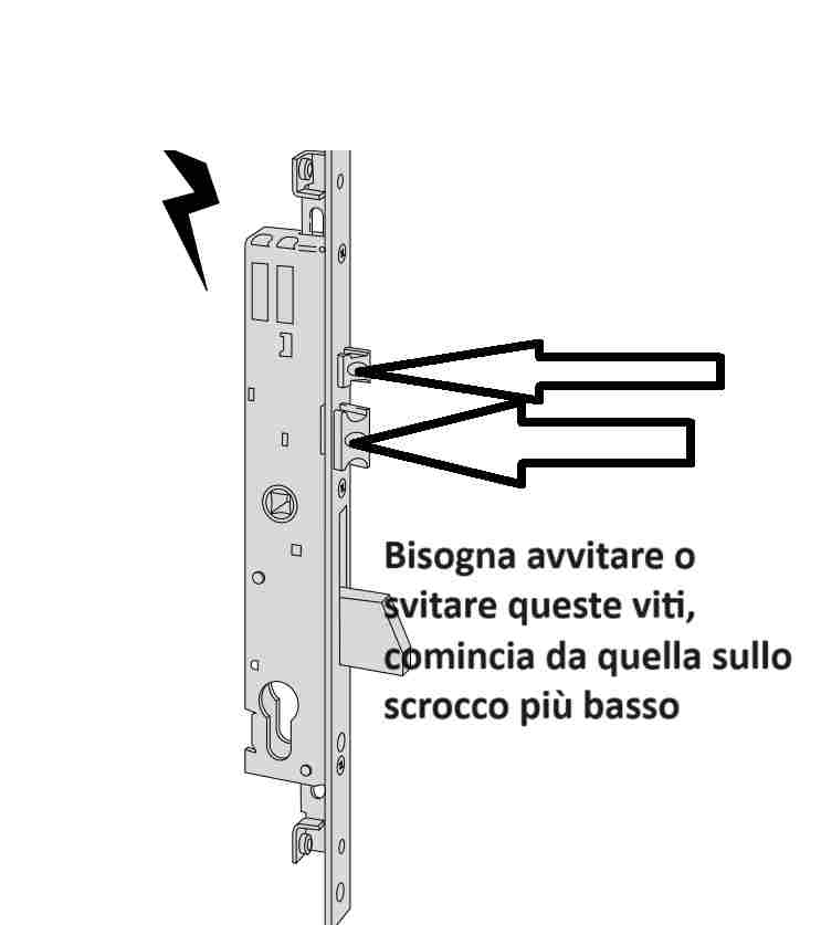

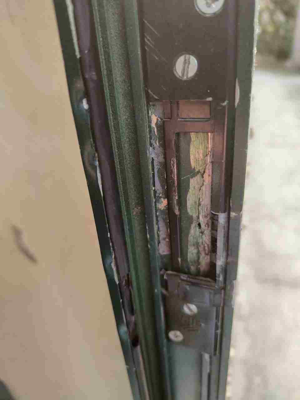

Interruttore apertura porta
Ciao
ho un interruttore che comanda una porta condominiale.Mi succede da un po' di giorni che devo premere piu' volte l'interruttore di apertura per far aprire la porta.Una volta che apre si riesce a farla in maniera normale,ma se rimane inattivo per un po' di tempo si ripresenta il medesimo problema.Qualche suggerimento?Grazie
Inizia a lubrificare la serratura
15 ore fa, Stefano Dalmo ha scritto:
Inizia a lubrificare la serratura
Fatto ma lo fa uguale,dal tasto di apertura del citofono di casa va tutto bene.
11 minuti fa, kkava ha scritto:
Fatto ma lo fa uguale,dal tasto di apertura del citofono di casa va tutto bene.
Allora è il pulsante della porta che è difettoso e non sempre i contatti chiudono perfettamente.
Rettifica l'apertura della porta risulta difettosa anche premendo il tasto apertura del citofono (devo premerlo anch'esso più volte), potrebbe essere un problema del trasformatore che sta sopra la porta d'ingresso?
Sei l'unico condomino con questi problemi o anche altri appartamenti hanno lo stesso problema?
Se invece è una casa monofamiliare potrebbe essere che c'è un problema in morsettiera. Dovresti misurare la tensione in uscita dal trasformatore sia senza premere il pulsante, sia a pulsante premuto. Se la tensione rimane più o meno uguale non dipende sicuramente dal trsformatore.
Ciao kkava,
3 ore fa, kkava ha scritto:
........potrebbe essere un problema del trasformatore che sta sopra la porta d'ingresso?
Ma che tipo di serratura c'è?  Per caso è motorizzata, oppure è impulsiva?
Il blocco è sull'incontro, oppure sulla serratura sull'anta?
Che trasformatore c'è?   Questa è l'unica serratura che si apre dal citofono, oppure c'è anche un cancello prima e se sì, si aprono contemporaneamente o singolarmente?
Posta delle foto di tutto che ci capiamo meglio
Rettifica l'apertura della porta risulta difettosa anche premendo il tasto apertura del citofono (devo premerlo anch'esso più volte), potrebbe essere un problema del trasformatore che sta sopra la porta d'ingresso?
E' una elettroserratura Cisa 16225,la serratura e' sull'anta della porta, e' l'unica serratura che apre dai citofoni del condominio, appena arrivo a casa faccio delle foto
21 minuti fa, kkava ha scritto:
E' una elettroserratura Cisa 16225.........
https://www.cisa.com/content/dam/cisa/Pagine/Header/Download/Serrature/Serrature porte Alluminio/Serratura infilare a catenaccio basculante/Brochures/Serrature alluminio per montanti catenaccio basculante.pdf
Ma quando premi il pulsante sul citofono, si sente l'impulso sulla serratura, oppure nulla
Perché se è come penso, in teoria è da trovare un compromesso di avvitare o svitare le viti sullo scroicco:
quello devo provarlo .Devo premere i tasti sia che uso il citofono sia quello vicino alla porta prima di aprire devo premerlo piu' volte,domani comunque provo se premendo sento l'impulso sulla serratura.Vi faro' sapere.
quindi se ho capito bene se arriva l'impulso alla serratura e' da regolare le viti?e se non arriva in maniera continua?L'impulso arriva,magari dopo varie pressioni perche' alla fine la porta si apre.
Modificato: da kkava
Essendo in condominio solo te hai questo problema oppure anche altri condomini?? Puoi mettere qualcuno al portone e sentire se scatta quando premi il pulsante?
quello devo provarlo .Devo premere i tasti sia che uso il citofono sia quello vicino alla porta prima di aprire devo premerlo piu' volte,domani comunque provo se premendo sento l'impulso sulla serratura.Vi faro' sapere.
48 minuti fa, ilsolitario ha scritto:
Essendo in condominio solo te hai questo problema oppure anche altri condomini?? Puoi mettere qualcuno al portone e sentire se scatta quando premi il pulsante?
penso tutti comunque tra stasera e domani mattina controllo.
Il 7/2/2024 alle 19:10 , Stefano Dalmo ha scritto:
Inizia a lubrificare la serratura
Fatto ma lo fa uguale,dal tasto di apertura del citofono di casa va tutto bene.
Aggiornamento la serratura scatta quando premo sia il pulsante del citofono sia quello della porta,l'impulso arriva ad ogni premuta
4 ore fa, ROBY 73 ha scritto:
Perché se è come penso, in teoria è da trovare un compromesso di avvitare o svitare le viti sullo scroicco:
Attenzione che parliamo di pochi gradi, se prima si apriva bene, significa che si è starata leggermente
2 minuti fa, ROBY 73 ha scritto:
Attenzione che parliamo di pochi gradi, se prima si apriva bene, significa che si è starata leggermente
grazie domani provero'
16 ore fa, ROBY 73 ha scritto:
Attenzione che parliamo di pochi gradi, se prima si apriva bene, significa che si è starata leggermente
grazie domani provero'
provato a regolare le viti sugli scrocchi ,adesso funziona ma ho notato che una volte che funzionava regolarmente se non veniva usata per un po' di tempo si inceppava di nuovo.Vedro' di regolarla tutte le volte che si blocca fino a trovare la regolazione ideale o c'e' un metodo per trovare la giusta posizione?
Modificato: da kkava
Maurizio Colombi
E, magari, lubrificarla un po'.
2 ore fa, kkava ha scritto:
provato a regolare le viti sugli scrocchi ,adesso funziona ma ho notato che una volte che funzionava regolarmente se non veniva usata per un po' di tempo si inceppava di nuovo.
Potrebbe anche essere il cambio ti temperatura che crea una dilatazione sulla porta e serramento stesso e questo non fa scattare sempre la serratura allo stesso modo
Il 10/2/2024 alle 21:35 , ROBY 73 ha scritto:
Attenzione che parliamo di pochi gradi, se prima si apriva bene, significa che si è starata leggermente
grazie domani provero'
provato a regolare le viti sugli scrocchi ,adesso funziona ma ho notato che una volte che funzionava regolarmente se non veniva usata per un po' di tempo si inceppava di nuovo.Vedro' di regolarla tutte le volte che si blocca fino a trovare la regolazione ideale.
guardando bene il problema potrebbe essere la contropiastra che e' messa male,anche se fino a poco fa non aveva problemi(messa di molti anni)
13 ore fa, kkava ha scritto:
guardando bene il problema potrebbe essere la contropiastra che e' messa male
Di sicuro non c'è un accoppiamento perfetto, basti guardare quei segni di sfregamento e da quello che vedo c'è stato anche un tentativo di effrazione su quella porta o sbaglio?
Rettifica l'apertura della porta risulta difettosa anche premendo il tasto apertura del citofono (devo premerlo anch'esso più volte), potrebbe essere un problema del trasformatore che sta sopra la porta d'ingresso?
E' una elettroserratura Cisa 16225,la serratura e' sull'anta della porta, e' l'unica serratura che apre dai citofoni del condominio, appena arrivo a casa faccio delle foto
Infatti,hanno provato a entrare forzando la porta,pensi che basta sostituire la contropiastra?
Modificato: da kkava
6 ore fa, kkava ha scritto:
Rettifica l'apertura della porta risulta difettosa anche premendo il tasto apertura del citofono (devo premerlo anch'esso più volte), potrebbe essere un problema del trasformatore che sta sopra la porta d'ingresso?
E' una elettroserratura Cisa 16225,la serratura e' sull'anta della porta, e' l'unica serratura che apre dai citofoni del condominio, appena arrivo a casa faccio delle foto
Infatti,hanno provato a entrare forzando la porta,pensi che basta sostituire la contropiastra?
alla fine ho preferito attivare l'assicurazione visto che copre i danni da tentato scasso.
Il 10/2/2024 alle 21:35 , ROBY 73 ha scritto:
Attenzione che parliamo di pochi gradi, se prima si apriva bene, significa che si è starata leggermente
grazie domani provero'
provato a regolare le viti sugli scrocchi ,adesso funziona ma ho notato che una volte che funzionava regolarmente se non veniva usata per un po' di tempo si inceppava di nuovo.Vedro' di regolarla tutte le volte che si blocca fino a trovare la regolazione ideale.
14 ore fa, kkava ha scritto:
Infatti,hanno provato a entrare forzando la porta,pensi che basta sostituire la contropiastra?
E qui mi sa che c'è stato il vero e proprio problema che causa il difetto.
7 ore fa, kkava ha scritto:
provato a regolare le viti sugli scrocchi ,adesso funziona ma ho notato che una volte che funzionava regolarmente se non veniva usata per un po' di tempo si inceppava di nuovo.Vedro' di regolarla tutte le volte che si blocca fino a trovare la regolazione ideale.
Ripeto, potrebbe essere anche un problema di dilatazione termica del serramento e aggiunto poi allo scasso, da che qualche volta "1+1=3", il risultato è questo.
7 ore fa, kkava ha scritto:
alla fine ho preferito attivare l'assicurazione visto che copre i danni da tentato scasso.
Bene, così se per lo meno interviene un fabbro, saprà meglio di me dove e come mettere le mani.
14 ore fa, kkava ha scritto:
Rettifica l'apertura della porta risulta difettosa anche premendo il tasto apertura del citofono ........
Attenzione a non ripetere i messaggi dei post precedenti, perché altrimenti esce confusione e non si capisce bene con quali tempi prosegue la discussione
  • 7 months later...
Riapro la discussione ,mi hanno cambiato la contropiastra che era distrutta,adesso pero' continua a are il solito problema,quando la porta e' inattiva da tempo abbiamo bisogno di premere piu' volte il tasto di apertura,dopo 2 tre volte si apre regolarmente.Questo avviene al mattino quando durante la notte e' inattiva.Di giorno che c'e' un uso maggiore di norma funziona bene.L'impulso alla serratura arriva correttamente(si sente benissimo il click).Che puo' essere?
56 minuti fa, kkava ha scritto:
Che puo' essere?
Sempbra un problema meccanico, dovuto all'attrito di primo distacco che, rimanendo inattiva per un periodo abbastanza lungo, aumenta in modo significativo.
La prima verifica, che costa poco, è quella di spruzzare lubrificante-detergente, tipo CRC, nello scrocco comandato dalla elettrocalamita; se dopo la lubrificazione il problema sussiste significa che l'elettromagnete di comando non ha suffciente forza per vincere il suddetto attrito. Potrebbe essere che la tensione di alimentazione dell'elettroserratura è un poco bassa.
