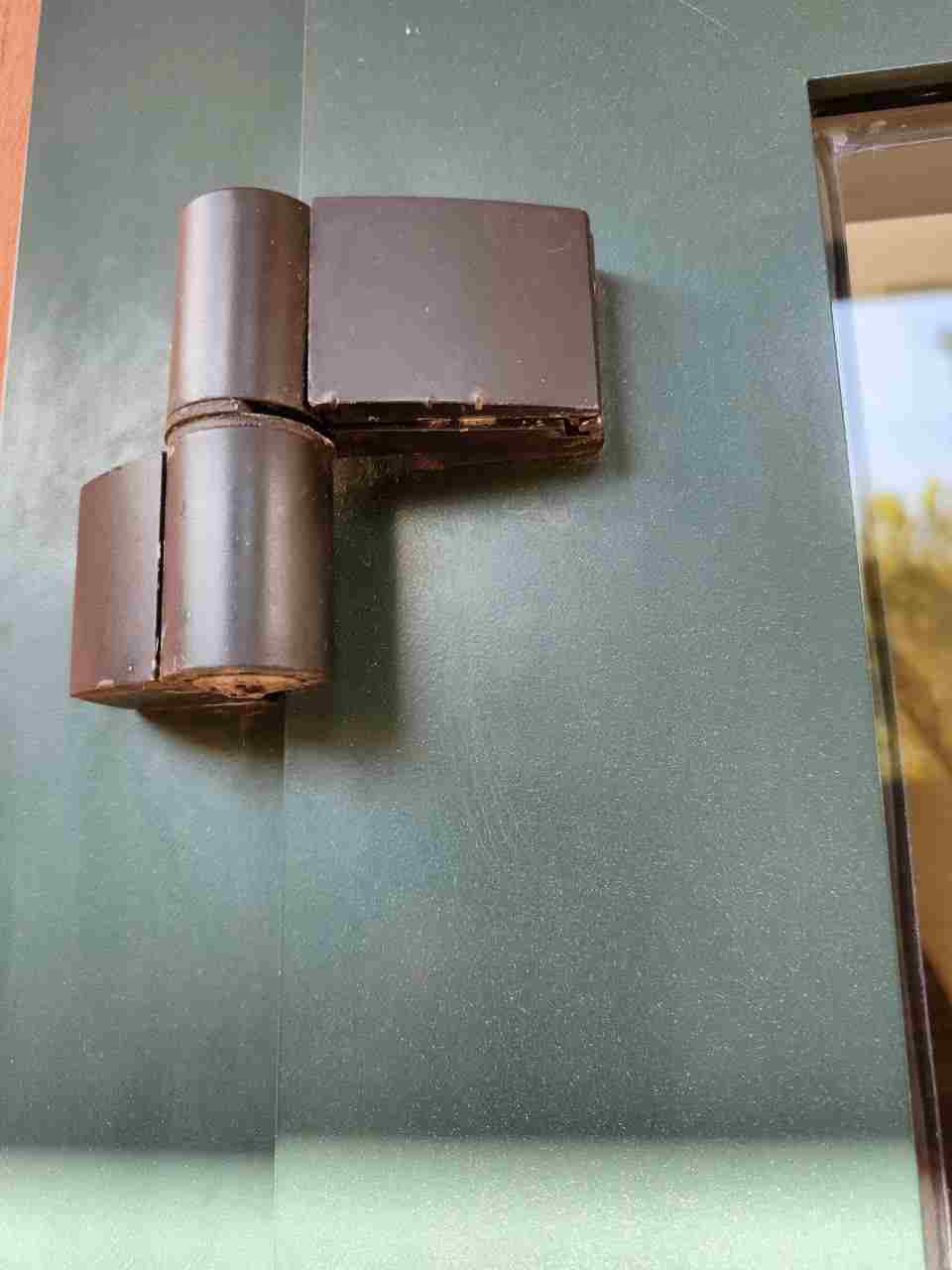

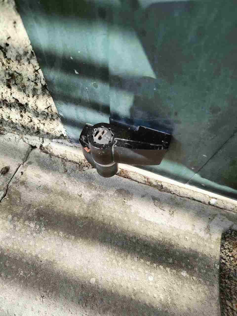

kkava Inserita: 7 ottobre 2024 Autore Segnala Inserita: 7 ottobre 2024 Grazie faro' quello che dici sperando di risolvere
kkava Inserita: 7 ottobre 2024 Autore Segnala Inserita: 7 ottobre 2024 Il 04/10/2024 alle 10:35 , Livio Orsini ha scritto: Sempbra un problema meccanico, dovuto all'attrito di primo distacco che, rimanendo inattiva per un periodo abbastanza lungo, aumenta in modo significativo. La prima verifica, che costa poco, è quella di spruzzare lubrificante-detergente, tipo CRC, nello scrocco comandato dalla elettrocalamita; se dopo la lubrificazione il problema sussiste significa che l'elettromagnete di comando non ha suffciente forza per vincere il suddetto attrito. Potrebbe essere che la tensione di alimentazione dell'elettroserratura è un poco bassa. Quindi dopo aver lubrificato lo scrocco,se non risolvo dovrei controllare la tensione del trasformatore della porta?
Livio Orsini Inserita: 8 ottobre 2024 Segnala Inserita: 8 ottobre 2024 Si, ed anche la tensione alla serratura con pulsante premuto.
kkava Inserita: 9 ottobre 2024 Autore Segnala Inserita: 9 ottobre 2024 (modificato) Il 04/10/2024 alle 10:35 , Livio Orsini ha scritto: Modificato: 9 ottobre 2024 da kkava
kkava Inserita: 9 ottobre 2024 Autore Segnala Inserita: 9 ottobre 2024 Il 08/10/2024 alle 06:05 , Livio Orsini ha scritto: Si, ed anche la tensione alla serratura con pulsante premuto. Puliti per bene gli scrocchi ,applicato una bella quantita' di wd40 ,per adesso sembra funzionare provata in vari momenti della giornata e quindi a temperature diverse. Intanto grazie per l'aiuto.
kkava Inserita: 10 ottobre 2024 Autore Segnala Inserita: 10 ottobre 2024 Il 08/10/2024 alle 06:05 , Livio Orsini ha scritto: Si, ed anche la tensione alla serratura con pulsante premuto. Scusate un'altra domanda,la porta ha le cerniere come in foto,come si regolano per allontanare un minimo la serrature dal contropiastra?Visto che e' sensibile alle temperature a volte mifa un po' di attrito alla chiusaura della porta.
