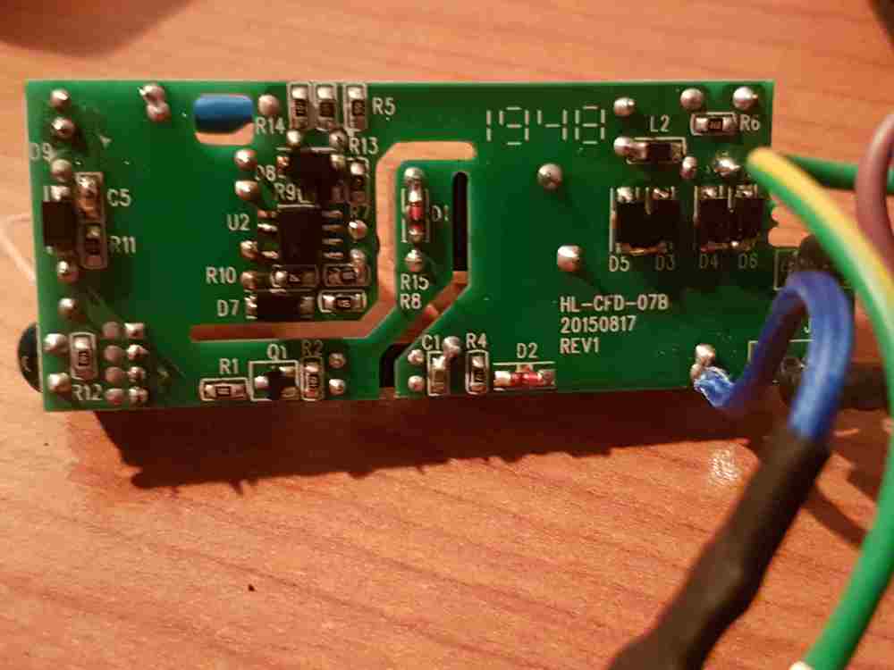

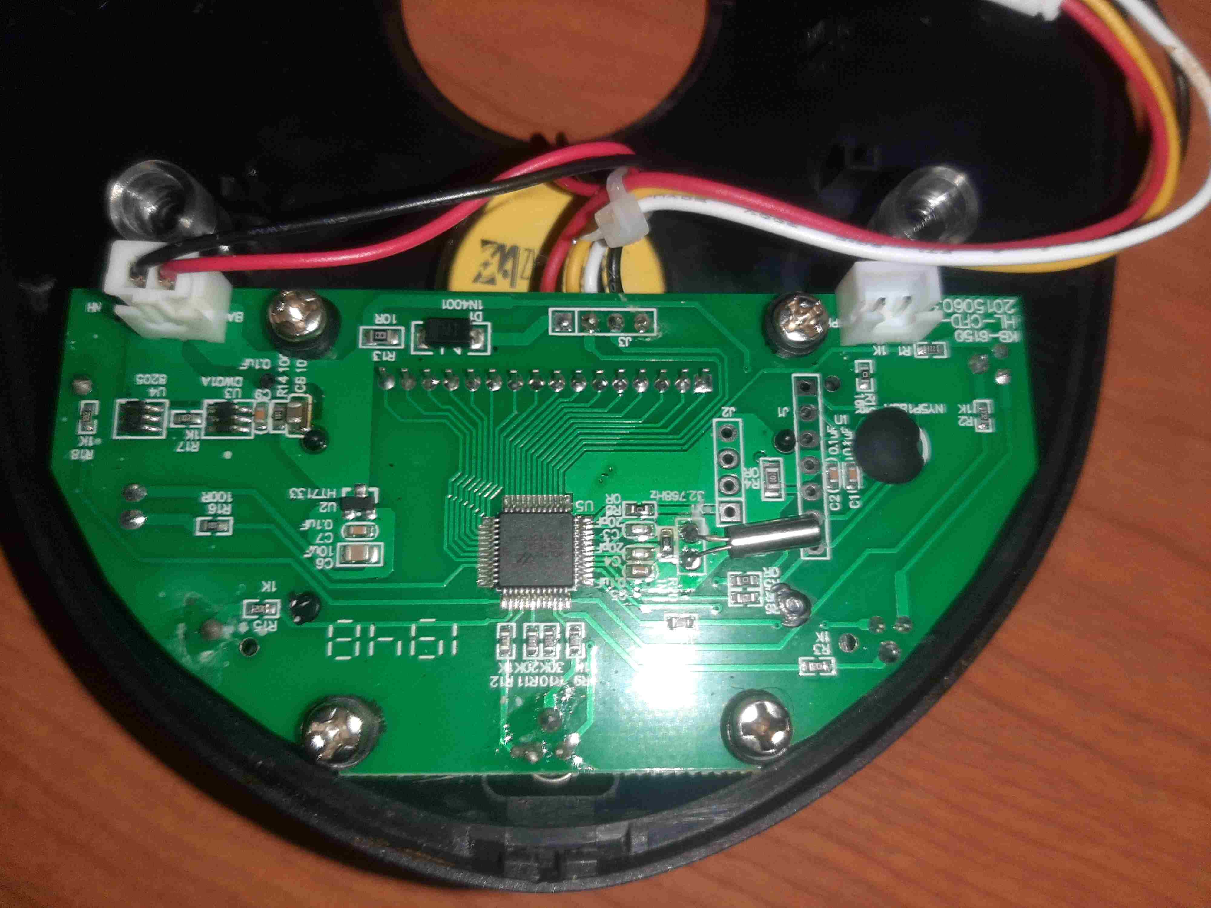

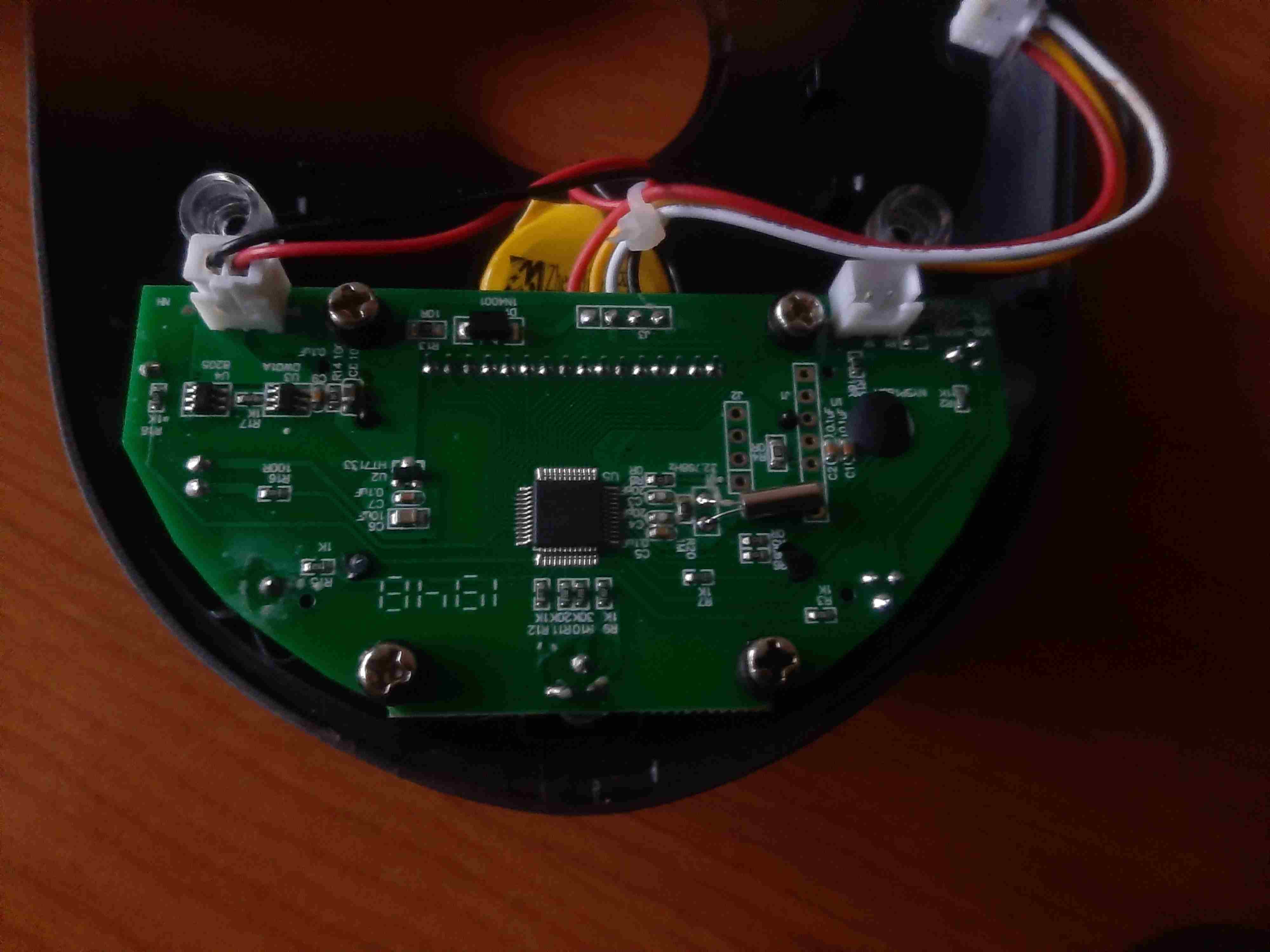

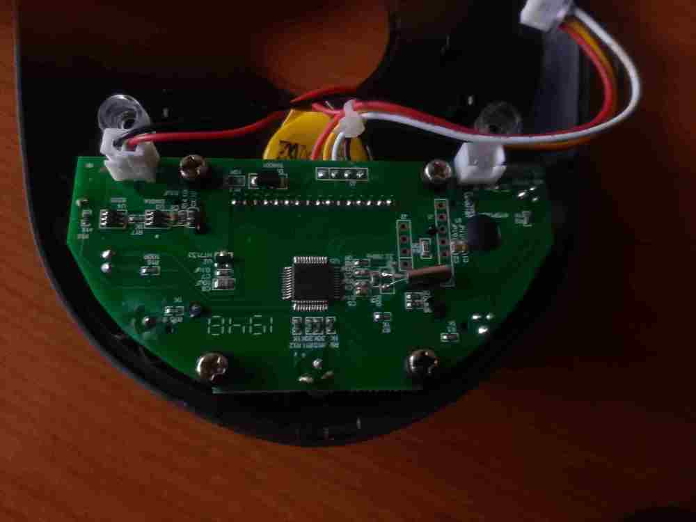

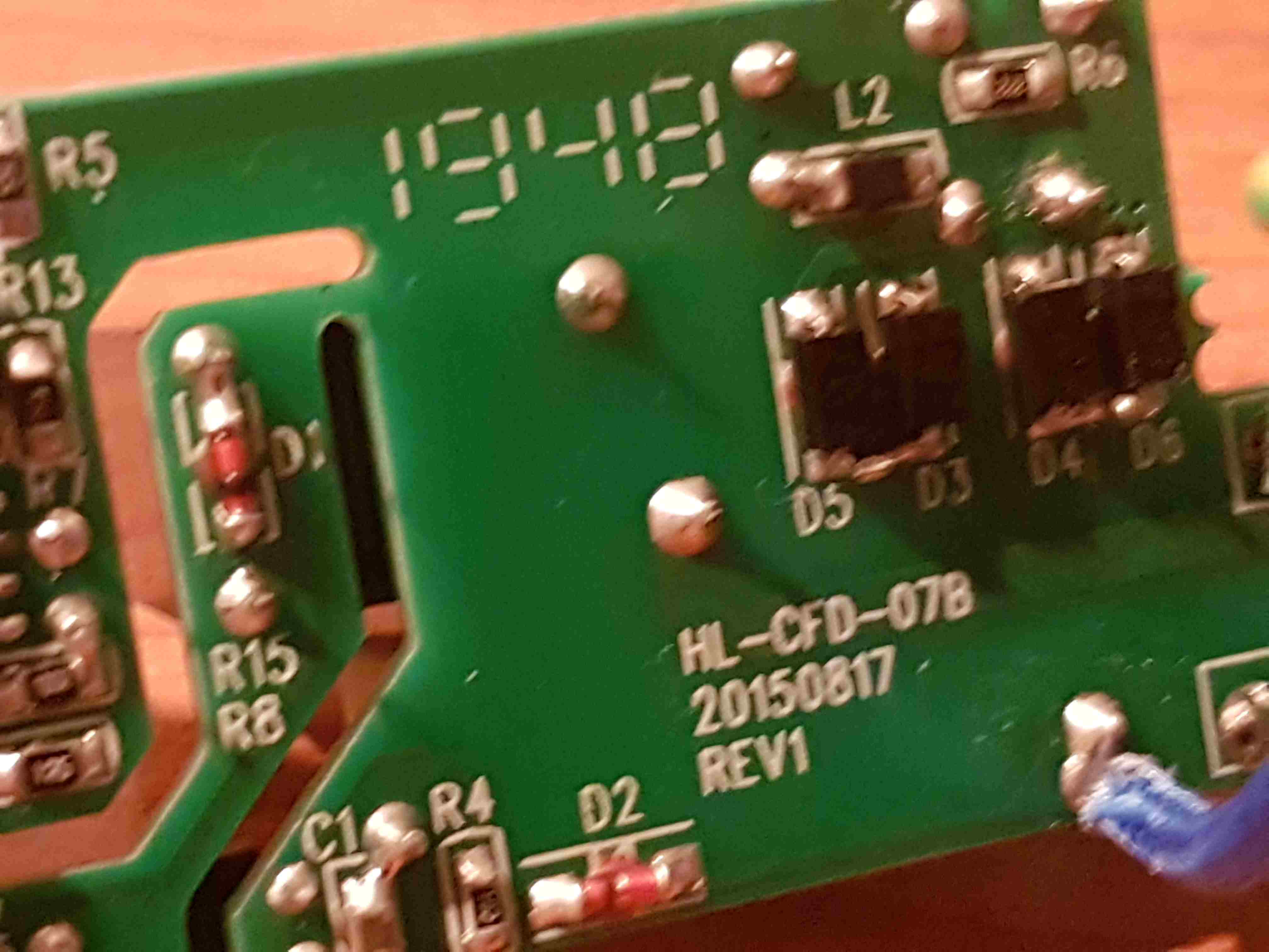

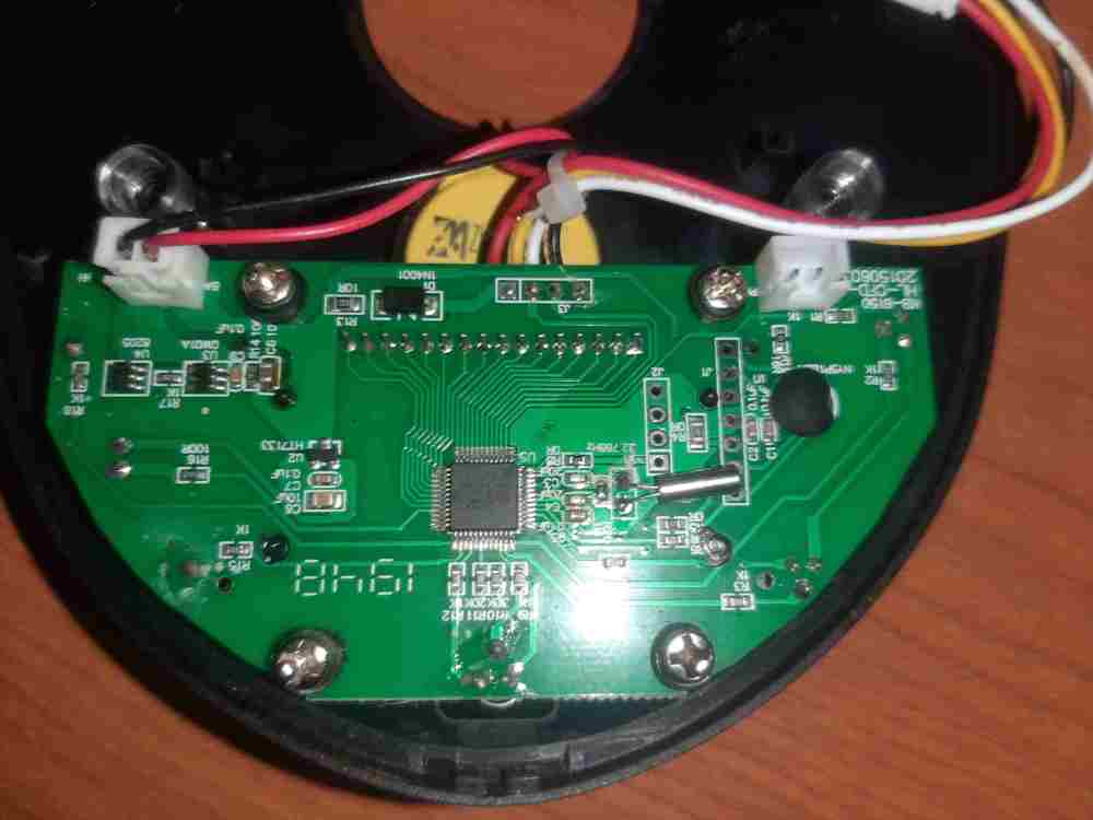

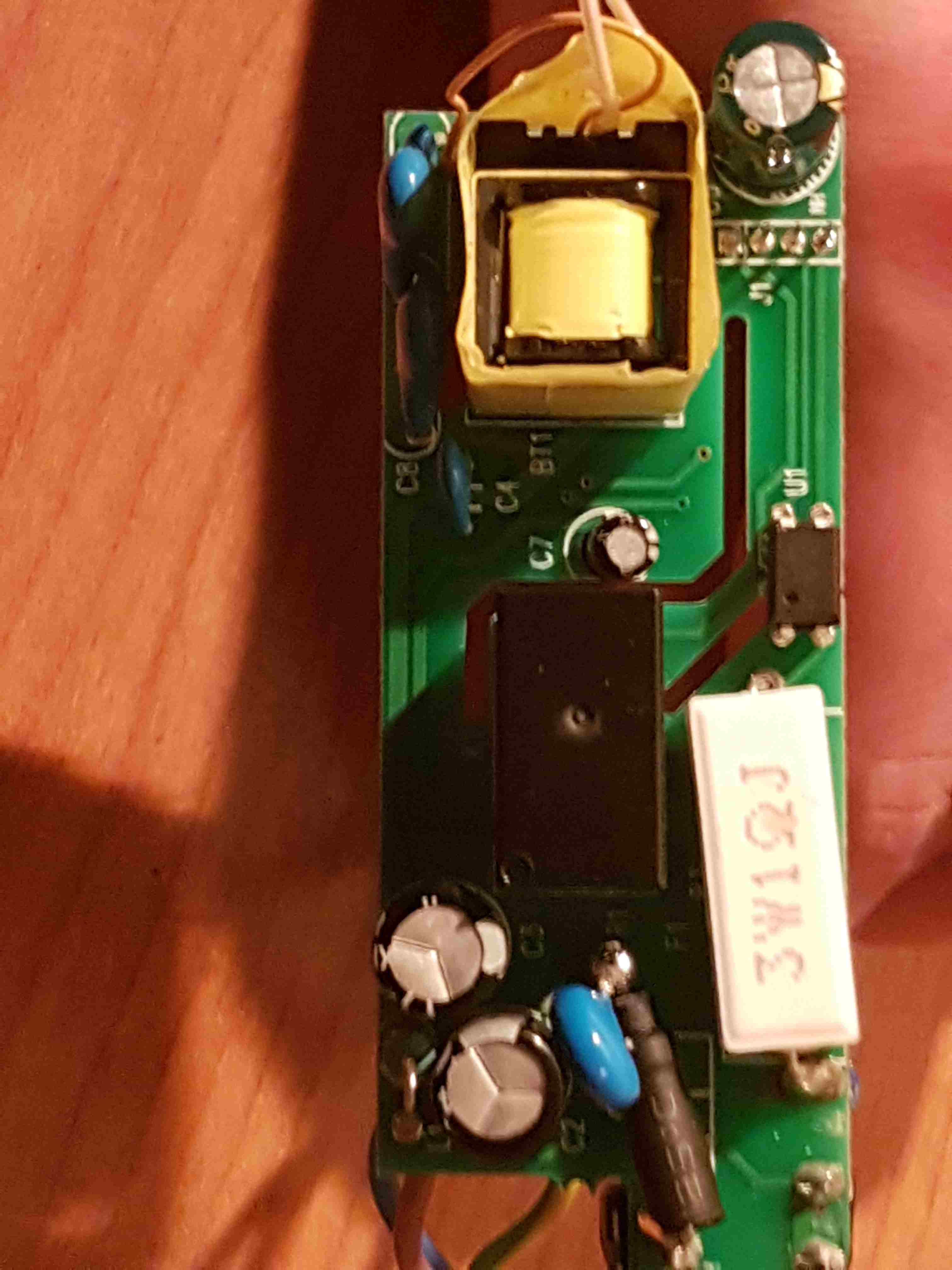

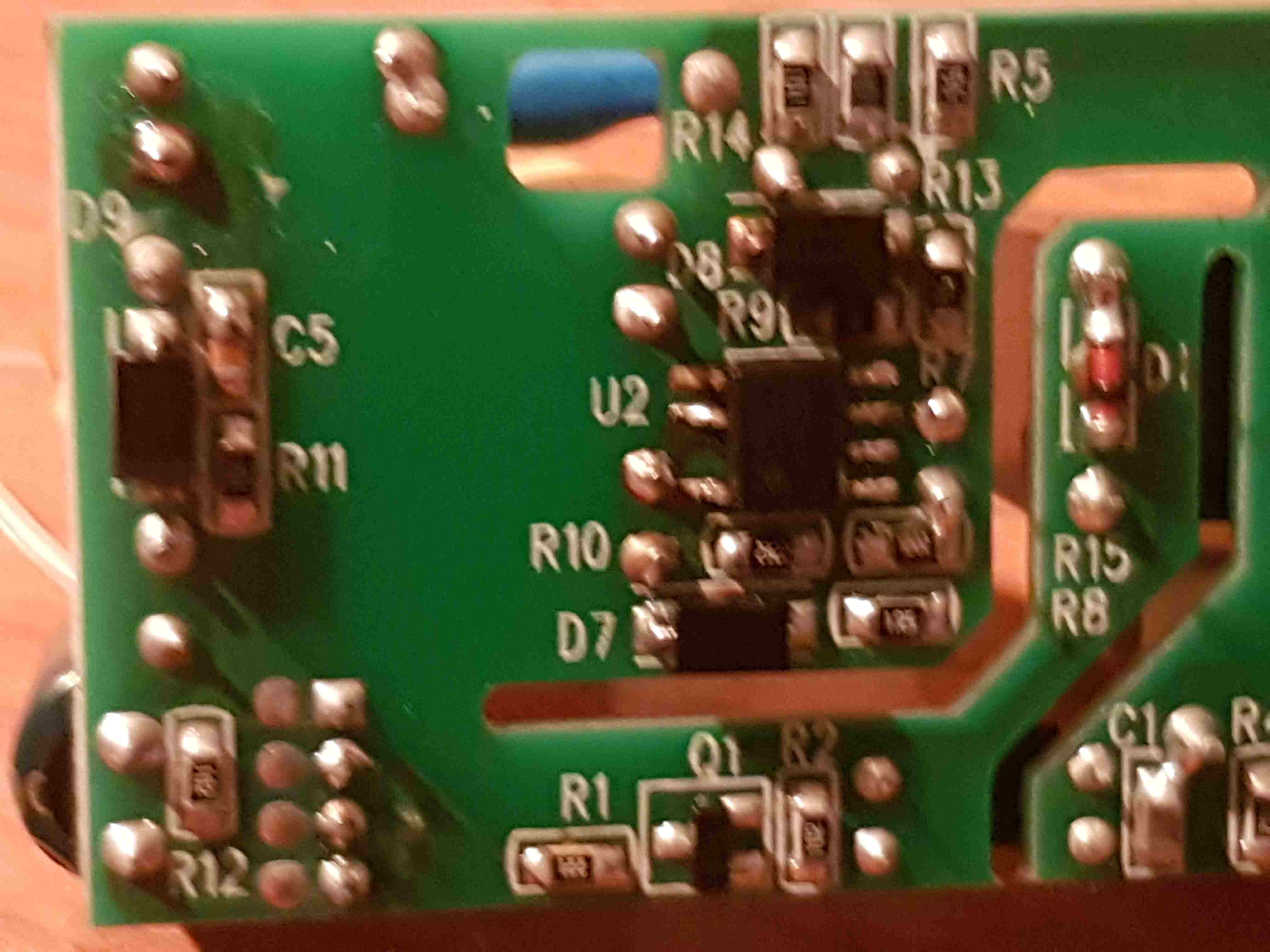

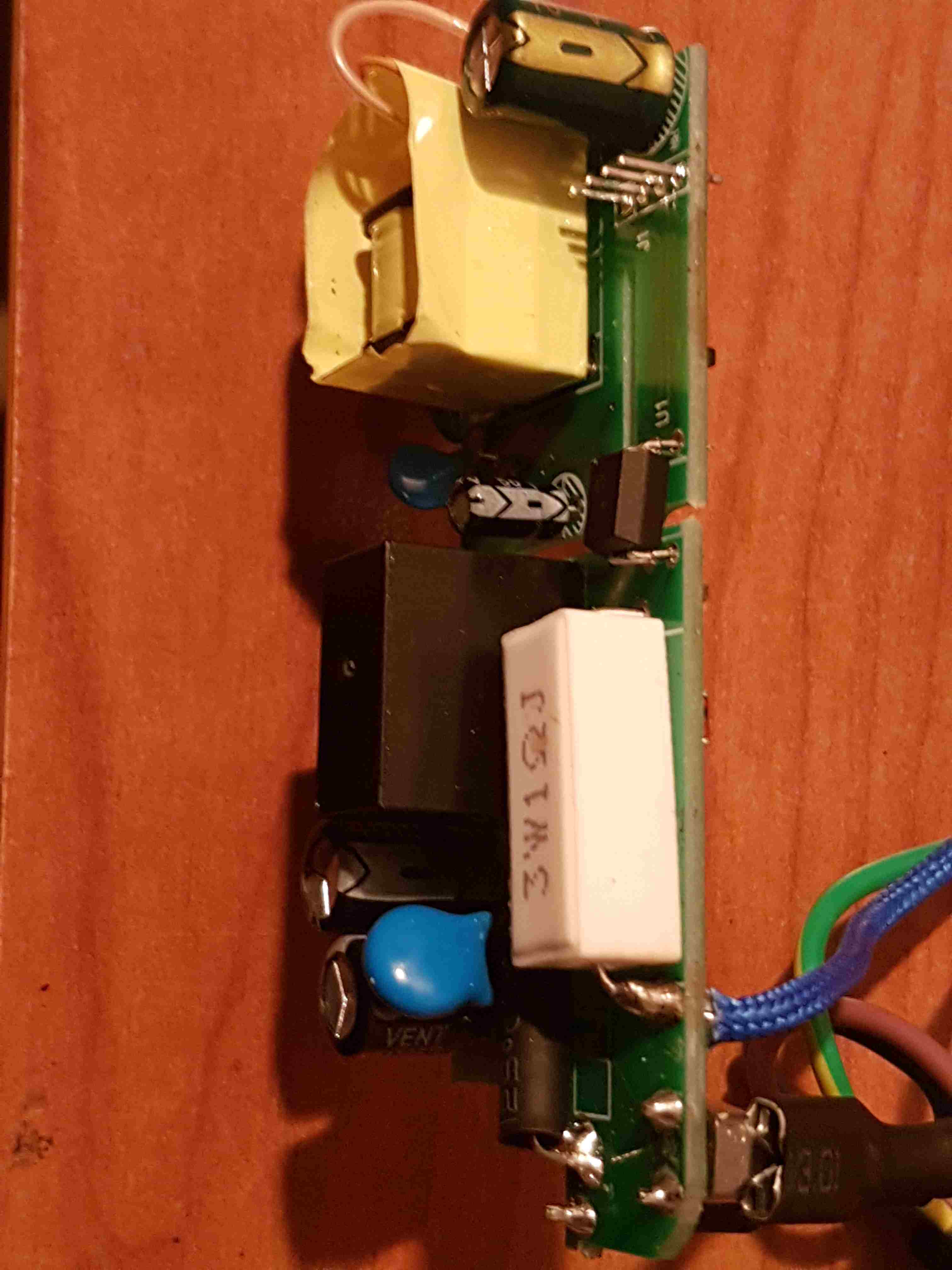

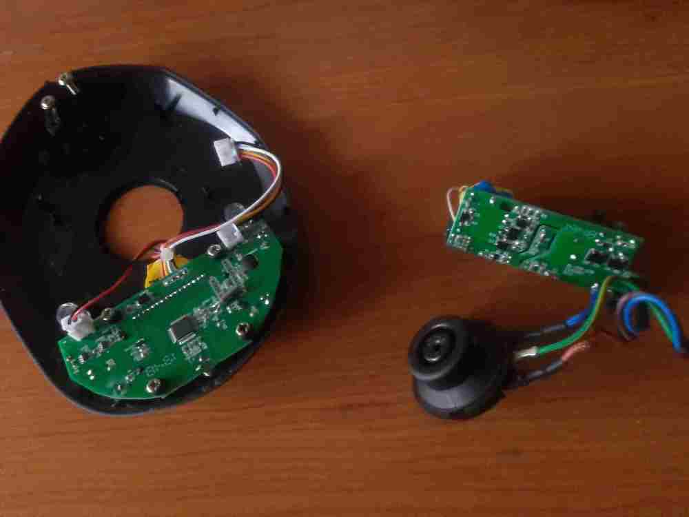

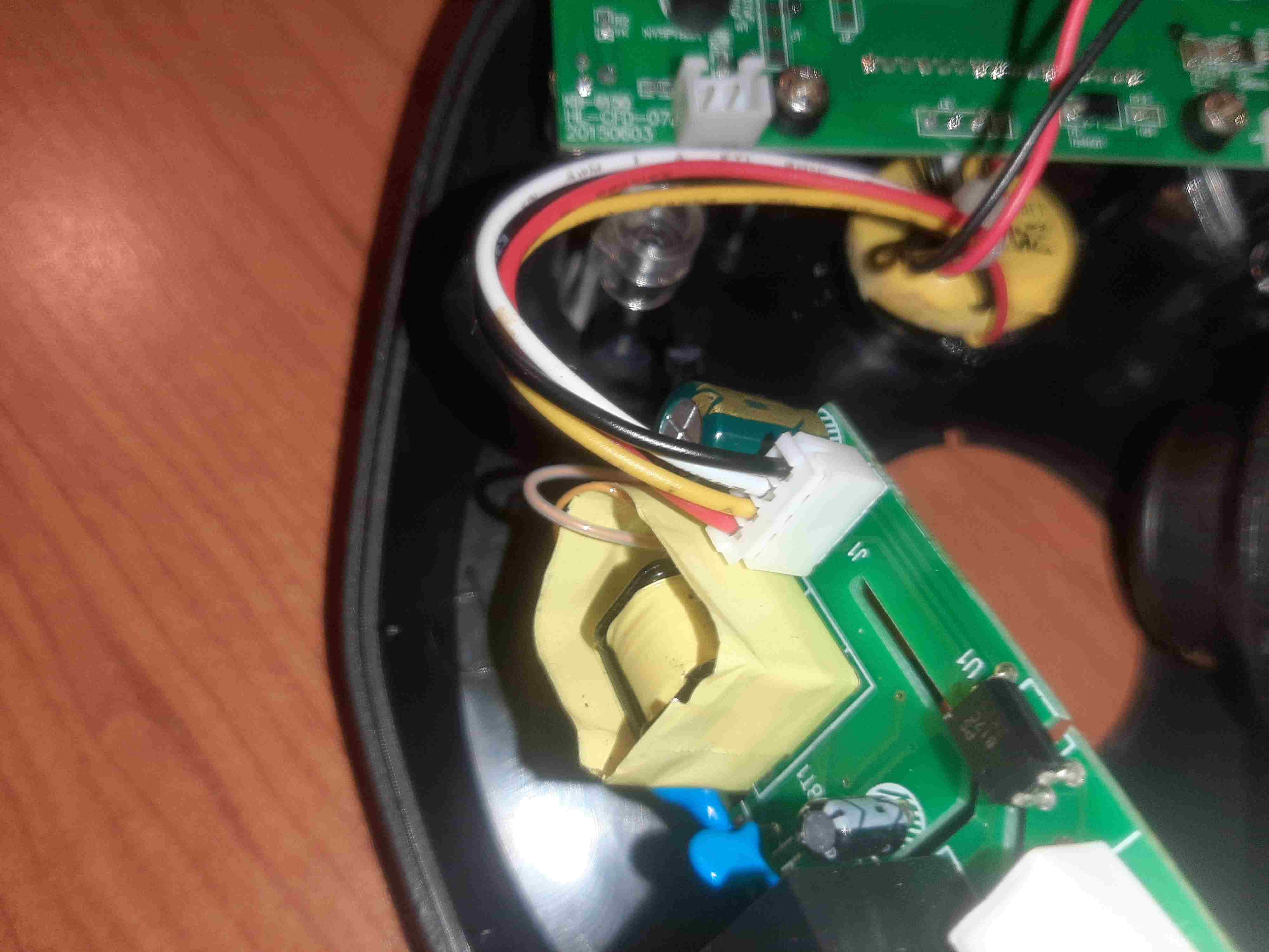

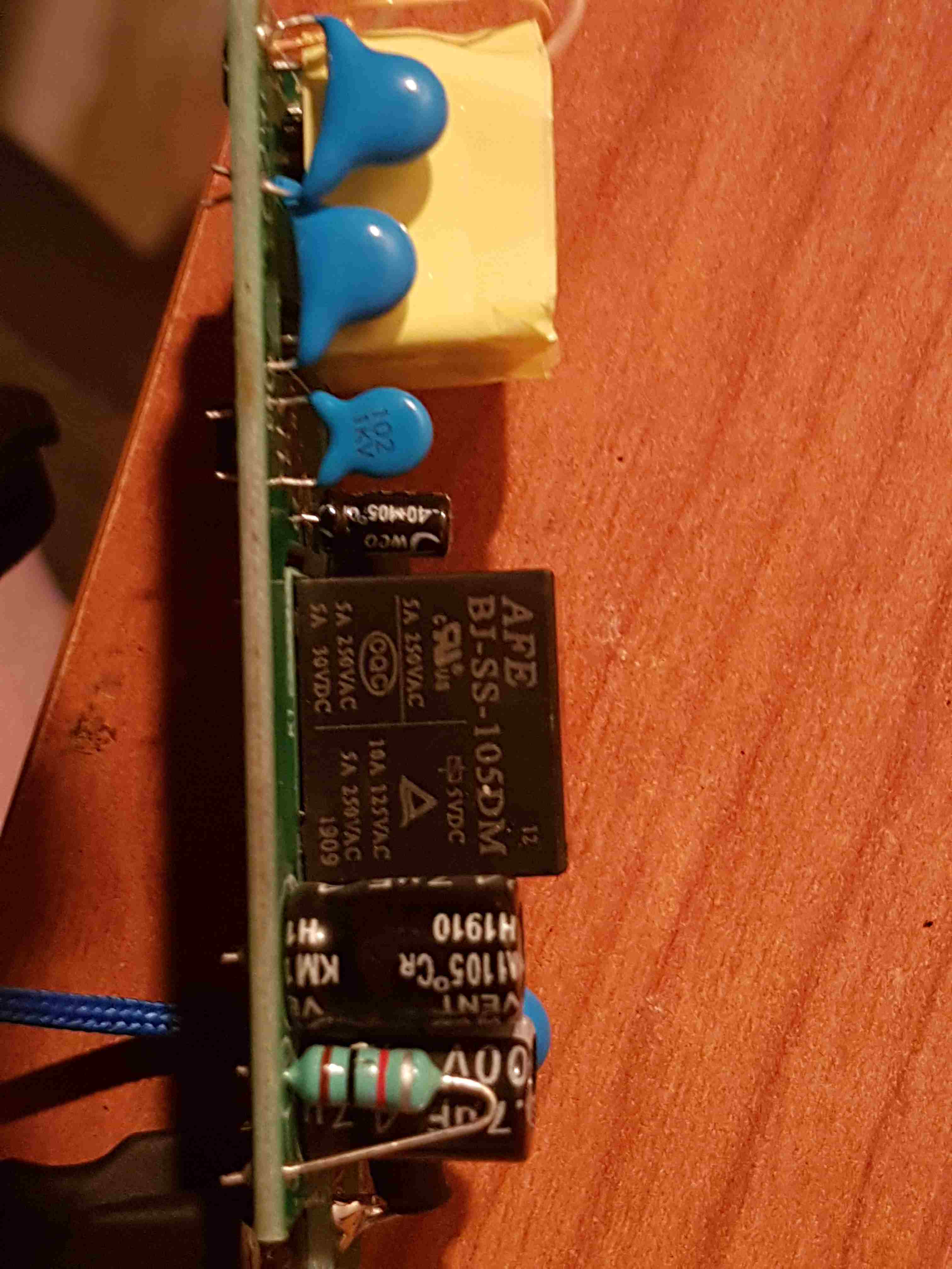

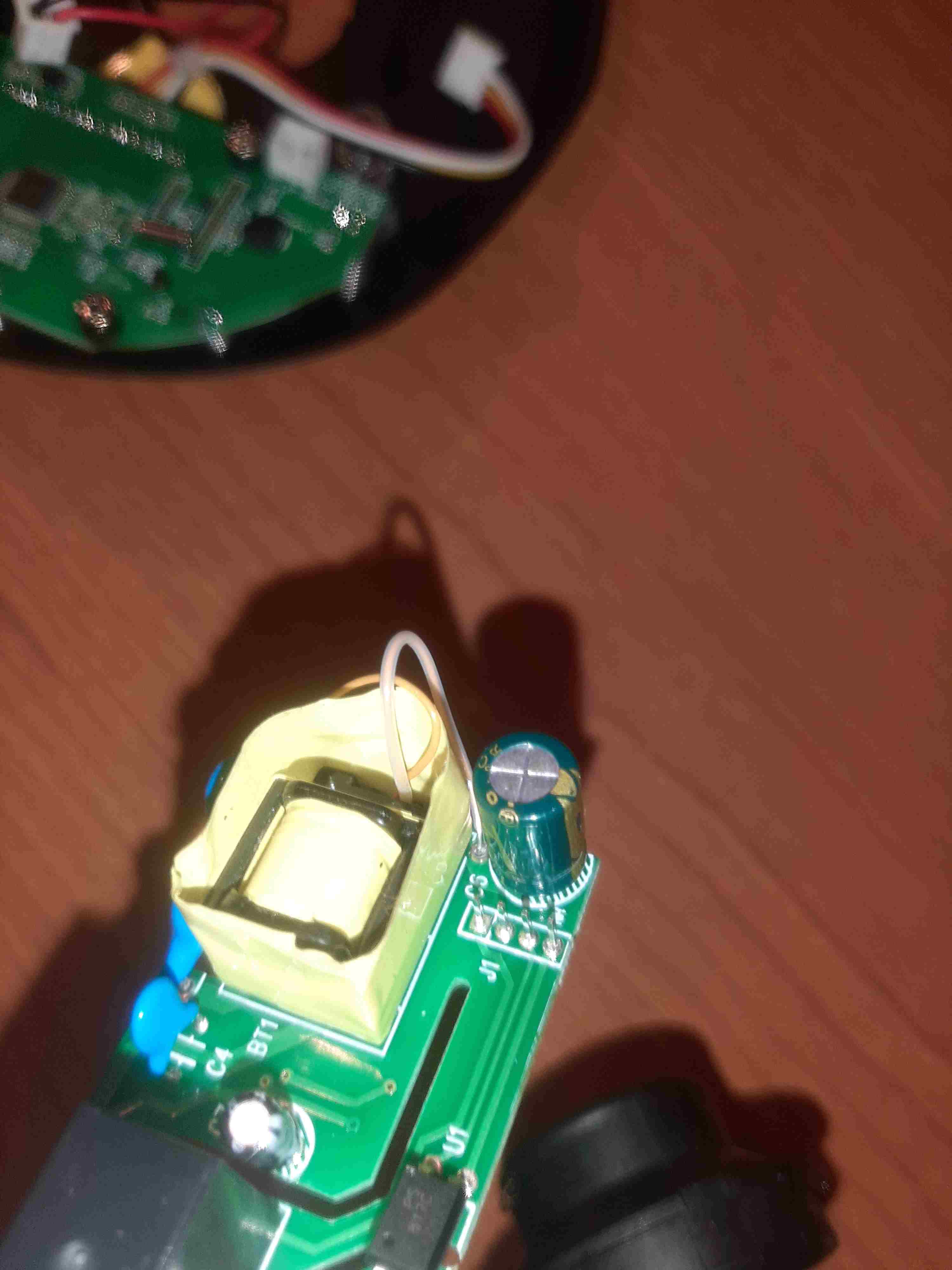

Bialetti Moka Timer - basetta in cc
Buongiorno,
la basetta di alimentazione di questa moka bialetti Moka Timer non si accende più. È di quelle programmabili con display. Suppongo per qualche infiltrazione di caffè sia andata in cc. Sentito uno sfrigolio come se frigesse qualcosa ma il display era spento già. Aperta e controllate le resistenze ed in particolare R5 R6 accanto U2 e L2 in 200K ohm e danno valori. Cosa controllare? Grazie per i suggerimenti.
Chi ti dice che il problema non sia sull'altra scheda?
Hai misurato la tensione sui pin in uscita senza l'altra scheda collegata e facendo attenzione a non ammazzarti? Hai cavato via pure la base del connettore, occhio a reinserirlo nel verso giusto.
Modificato: da Dumah Brazorf
Ho supposto scheda alimentazione perché display e LED spenti... no, non ho misurato uscita. Mi diresti gentilmente come procedere ? Mi guideresti? Con base del connettore che intendi? Ho solo staccato il cavo che collega la scheda di alimentazione a quella del display e batteria tampone.
Misura la tensione dc sui pin esterni del connettore senza e con la scheda display collegata.
Che punto uso per massa? I pin sono 4! Che voltaggio dovrei trovare? Grazie per l'aiuto
  • 2 weeks later...
U2 è un LP3773
[url=https://postimages.org/][img]https://i.postimg.cc/rszb96VY/Screenshot-20240222-085130-Gallery.jpg[/img][/url]
