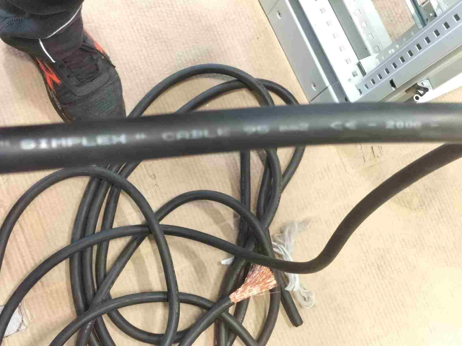

Possibilità di utilizare un vecchio cavo.
Buongiorno a tutti.
Un cliente mi ha posto una domanda: "Posso utilizzare questo cavo per cablare i componenti all'interno di un quadro di distribuzione?
Si tratta del cablaggio di un quadro di distribuzione e il cavo andrebbe utilizzato per tratti brevi tra bandelle e interruttori auomatici e tra interruttore e interruttore.
Il cavo di per se ha caratteristiche ben maggiori di quelle richieste in un cablaggio interno quadro (posa mobile, resistene agli oli, ecc.) però non ha stampate le normative di riferimento e non so se rispetta le ultime restrizioni riguardo ai fumi in caso di incendio.
Prima pdi fargli buttare via una mezza matassa di cavo da 90mm2 mi piacerebbe avere un parere.
Sul cavo c'é il seguente testo: "SIMPLEX" CABLE 95mm2   ce - 20008 -
Grazie per l'aiuto.
Valerio.
WhatsApp Image 2024-02-08 at 12.17.43.jpeg
Modificato: da lupo_cattivo
Il pavimento   si vede il cavo spelato    è  quello ?   Sembra un cavo flessibile per saldatrice     occhio che è isolato solo a 100 volt  ( vado a memoria )
L'isolamento è 450/750V ma sicuramente non CPR... però
Verifica la tabella.
In effetti, ore che mi ci avete fatto pensare, si tratta proprio di un cavo per saldatrice. A prima vista non me ne ero accorto.
Grazie per le dritta :P
Valerio.
