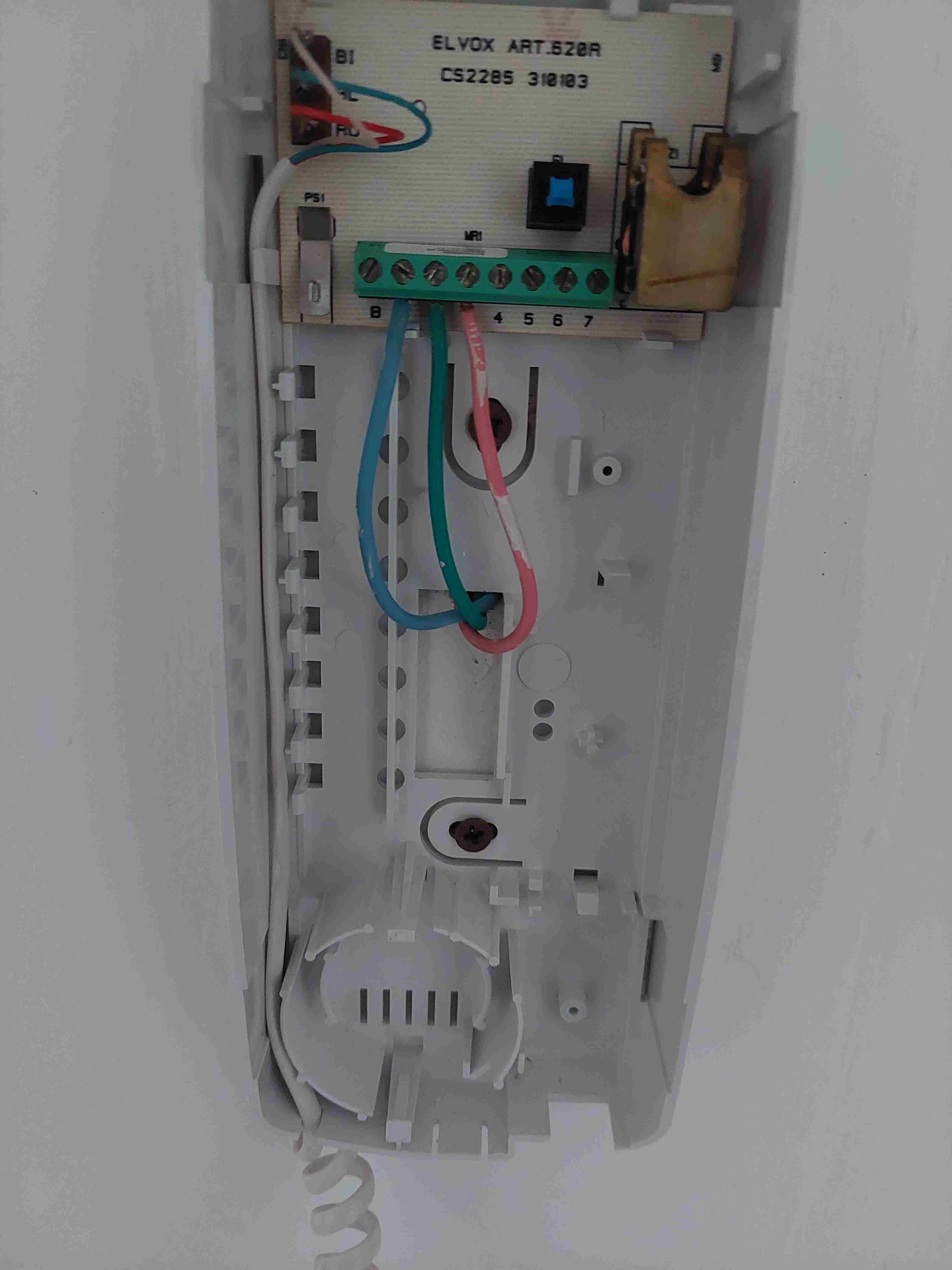

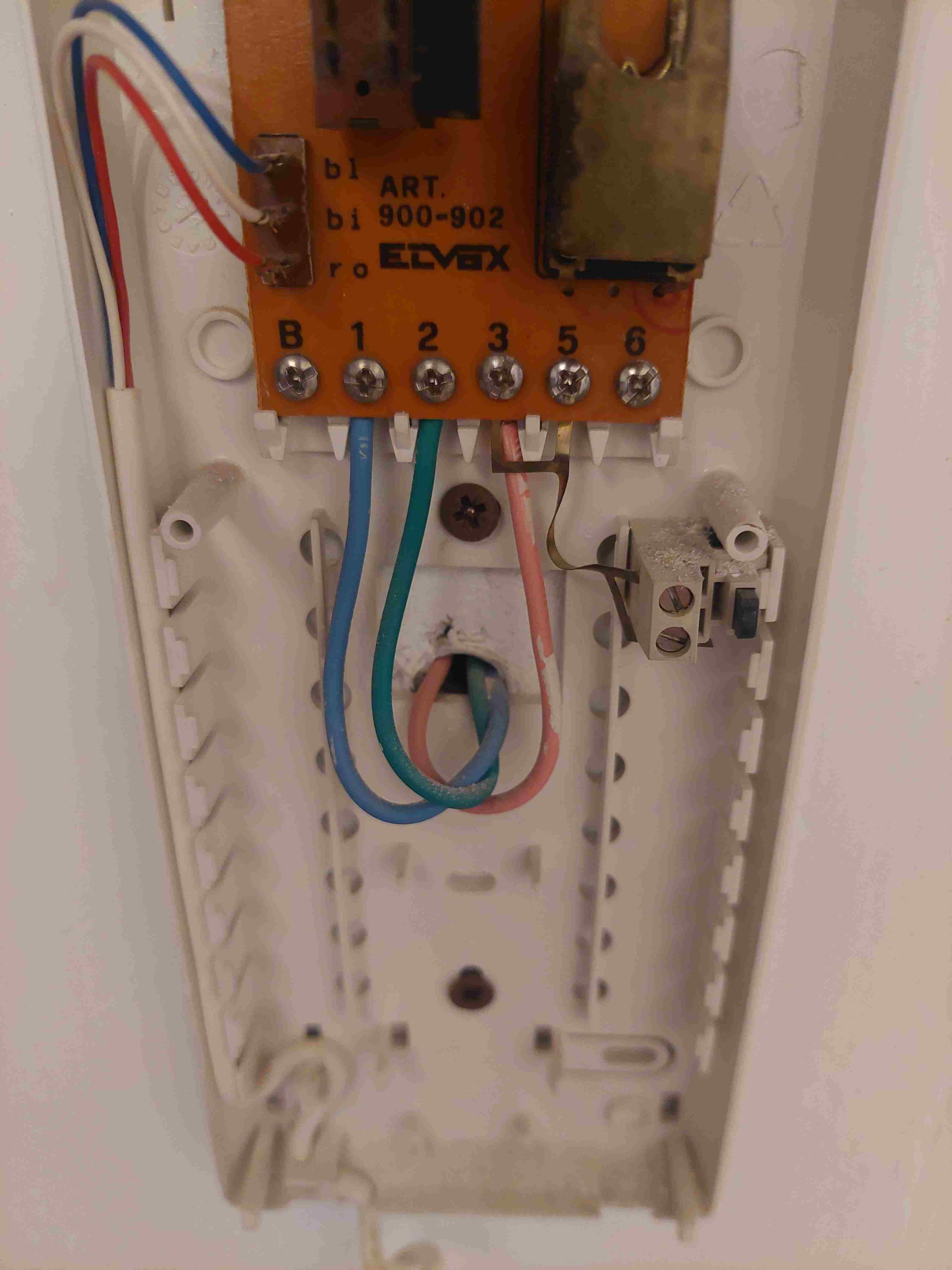

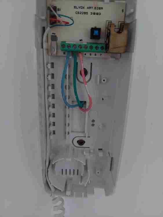

Sostituzione Elvox 1543 con Elvox 620R
trezor
Buonasera, ho tentato questa sostituzione come da titolo della discussione, cambiare un vecchio citofono Elvox 1543 con un più recente Elvox 620R per una questione puramente estetica.
Dopo la sostituzione risulta tutto funzionante tranne la voce dall'interno all'esterno, mentre parlando da fuori la voce nella cornetta interna si sente.
Allego le foto dei collegamenti sul vecchio apparecchio e su quello nuovo, collegati sempre nelle stesse posizioni 1 2 3
Può essere che devo fare un ponte tra 3 e 5 come nel vecchio apparecchio?
Ringrazio anticipatamente per le eventuali risposte.
Ronzatore, apertura portone sono tutti esterni al citofono e funzionanti.
Modificato: da trezor
Link al commento
Condividi su altri siti
Ciao trezor,
4 ore fa, trezor ha scritto:
ho tentato questa sostituzione .....cambiare un vecchio citofono Elvox 1543 con un più recente Elvox 620R........
Dopo la sostituzione risulta tutto funzionante tranne la voce dall'interno all'esterno,.......
Il vecchio citofono non è un 1543, ma un 900-902 e se il nuovo citofono 620R non è difettoso, a te serve un R209 che è identico al 620R, cambia solo il tipo di microfono, guarda anche il manuale in alto a sinistra nella prima pagina:
https://www.vimar.com/irj/go/km/docs/z_catalogo/DOCUMENT/49400869B0_02_620R.97213.pdf
Link al commento
Condividi su altri siti
