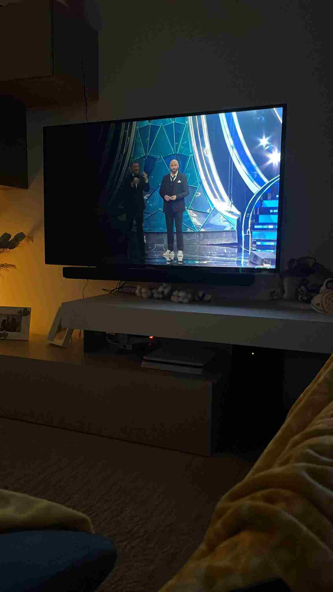

tv lcd samsung UE49NU7170U lo schermo lato sinistro si sta scurendo.
Buongiorno, come da titolo ho questo tv lcd da tre anni, lo schermo sta diventando nero partendo da sinistra, ogni giorno aumenta di qualche centimetro, ora è quasi arrivato al centro; l'audio e' buono; è un problema di retoilluminazione? o scheda T-CON? grazie.allego foto.
Se monta l'alimentatore BN44-00932C controlla L9101C (114CD1807AT) che ne sono capitati parecchi.
Fate sempre le verifiche circuitali prima di affidarvi alle sentenze che poi spendete soldi inutilmente come in altre discussioni. Se non siete in grado di procedere alle analisi nonostante i suggerimenti andate da un tecnico.
Modificato: da mistertv
buongiorno, si la scheda di alimentazione e' questa, ma il componente indicato che specifiche ha, non lo trovo online. grazie
Illumina con una torcia potente la zona scusa, dovresti intravedere le immagini.
Quote
buongiorno, si la scheda di alimentazione e' questa, ma il componente indicato che specifiche ha, non lo trovo online. grazie
Non lo troverai se non sei un riparatore perchè è distribuito come ricambio per laboratori da ditte apposite. Puoi misurarlo con LCR meter (sempre se lo hai) per verificare a confronto con quello al suo fianco se la misura è diversa. Al limite puoi invertirli (dovrebbero avere la stessa sigla se non erro) per vedere se il difetto a schermo cambia.
Sarà una roba tipo questo? Con due barre in alto?
Ho smontato il TV, la barra led e integra...non ha nessun led bruciato
Ti basta scambiare le due barre per confermalo.
Quote
Ho smontato il TV, la barra led e integra...non ha nessun led bruciato
Come li hai verificati? L'ispezione visiva non basta.
Le induttanze le hai verificate/scambiate?
