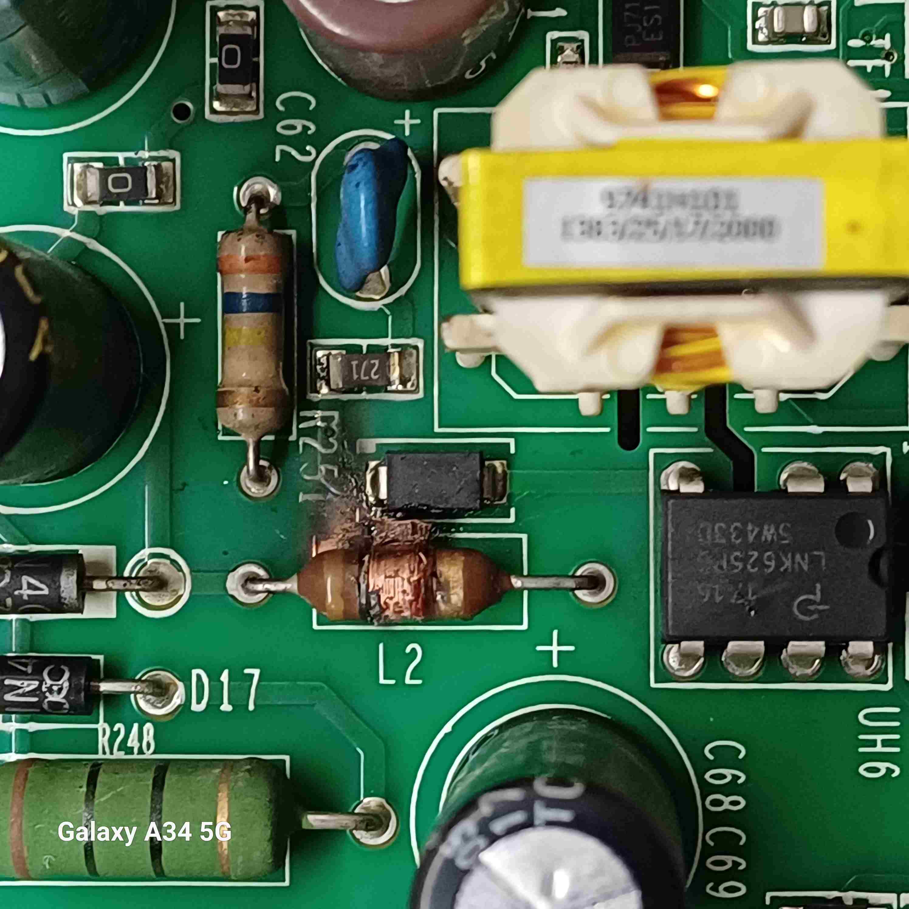

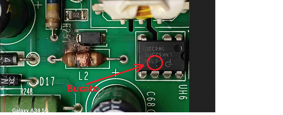

FORNO HOTPOINT ARISTON FA2 840 P
Buonasera, cortesemente all'improvviso non funziona piu' il forno era spento con display in stand bay , all'improvviso ho' sentito un bip e' si e spento senza segnali di vita.
controllato con tester l'alimentazione ariva alla scheda, smontata la scheda vedo che ce' una resistenza bruciata sara' quella?
volevo provare a sostituirla ma non si vedono piu' i colori per capire il tipo come posso fare? allego foto
Quella che vedi bruciata è una induttanza , non è una resistenza.
Ma non basta sostituire quella , come minimo bisogna sostituire il cip
lnk..  che sta lì vicino. E  magari fare un controllo dei diodi  ecc .
Grazie mille della risposta vorrei  tentare di sostituire solo quella, come faccio a capire la tipologia ?
purtroppo non sono un esperto mi arrangio al meglio
Azz , ma stai a chiedere consigli o cosa !! E visto he dici di essere inesperto perché non ascolti .
non salta l’induttanza se non c’è un corto circuito.
20 minuti fa, TIRONI ha scritto:
vorrei  tentare di sostituire solo quella
Sarò io che ci vedo poco, ma a me l'LNK pare visibilmente danneggiato. Io darei retta a Stefano, che sa quello che dice 😉
Se fai come credi fai più danni e spendi di più,  cambia i componenti che ti sono stati consigliati.  anche UABC ha visto bene. Controlla i componenti limitrofi.
Grazie mille a tutti per le.info, a questo punto  vedo di  cambiare  la scheda  .
Per non spendere 5 euro di ricambi  ?
si vendono pure i kit già preparati , magari identificati per lavatrici , ma  basta che trovi uno che contenga il tuo cip  , ci esce pure l’induttanza .
