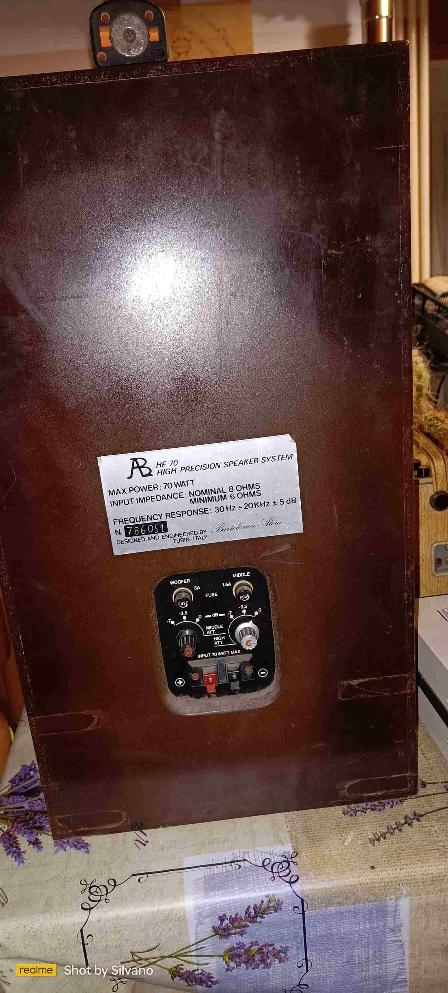

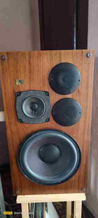

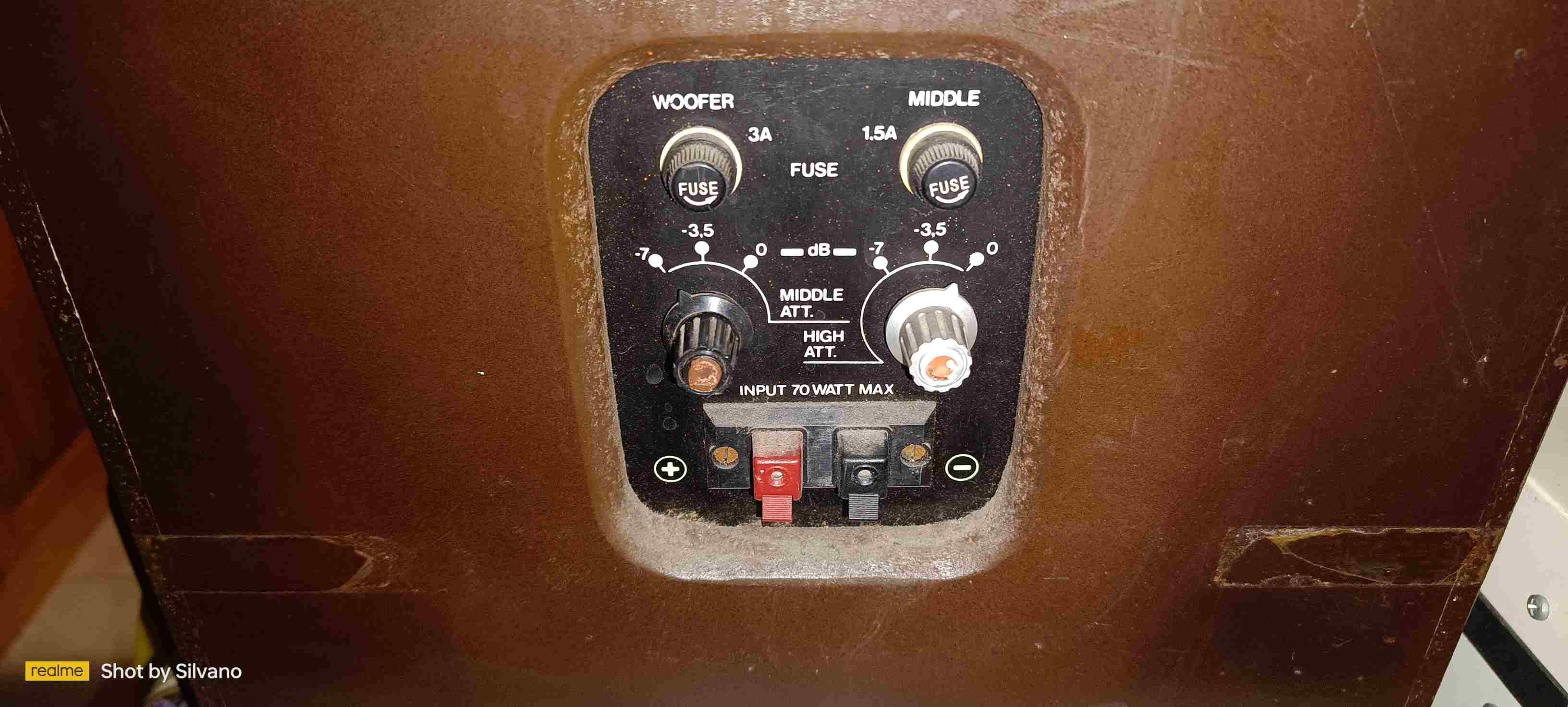

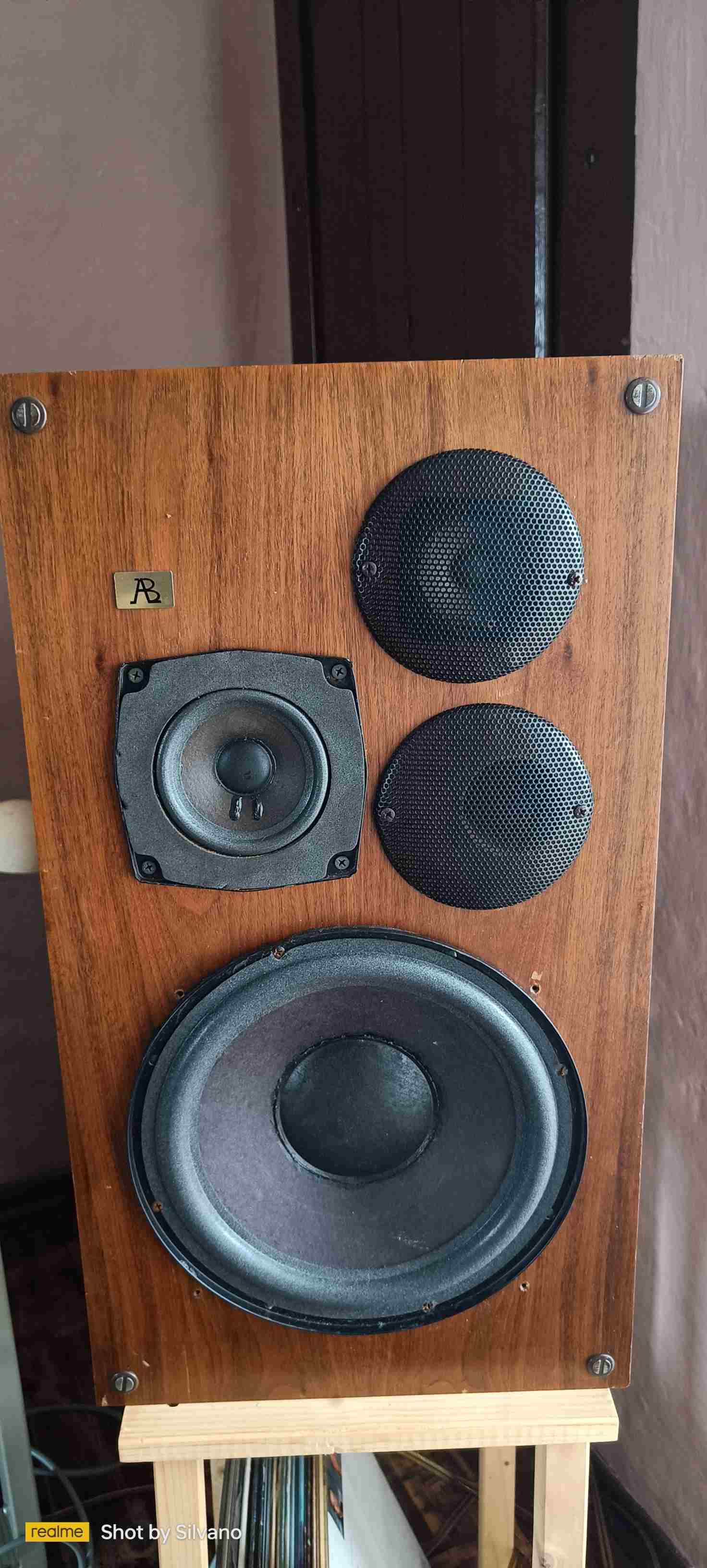

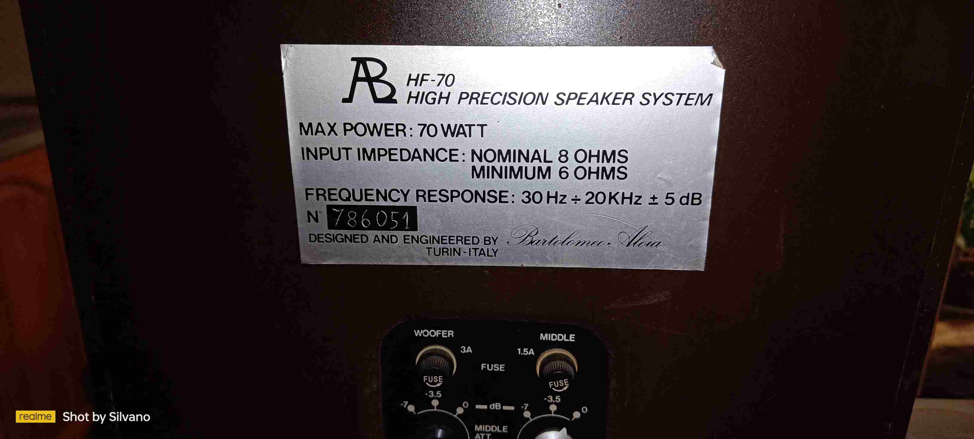

dedemiki Inserito: 8 febbraio Segnala Share Inserito: 8 febbraio Salve a tutti, ho trovato ad un mercatino una coppia di diffusori come da titolo: Bartolomeo Aloia modello HF-70 in condizioni pessime. I woofer non sono originali e i relativi fori sono stati allargati, sono da ribordare e i mid pure. Stavo cercando qualche documentazione, in rete non si trova nulla. Se qualcuno mi può aiutare è ben accetto, mal che vada cerco di ripristinarle cos'ì come sono. Link al commento Condividi su altri siti More sharing options...
x64 Inserita: 15 febbraio Segnala Share Inserita: 15 febbraio Il 8/2/2024 alle 20:33 , dedemiki ha scritto: Salve a tutti, ho trovato ad un mercatino una coppia di diffusori come da titolo: Bartolomeo Aloia modello HF-70 in condizioni pessime. I woofer non sono originali e i relativi fori sono stati allargati, sono da ribordare e i mid pure. Stavo cercando qualche documentazione, in rete non si trova nulla. Se qualcuno mi può aiutare è ben accetto, mal che vada cerco di ripristinarle cos'ì come sono. Se puoi scatta delle foto chiare alle casse e al modello Link al commento Condividi su altri siti More sharing options...
dedemiki Inserita: 17 febbraio Autore Segnala Share Inserita: 17 febbraio Al momento ho solo queste foto della parte posteriore. Link al commento Condividi su altri siti More sharing options...
tesla88 Inserita: 20 febbraio Segnala Share Inserita: 20 febbraio Mai sentite nominare e anche in rete nulla, eppure di hifi sono abbastanza appassionato...potresti provare su qualche forum specifico... In ogni caso se hanno sostituito i woofer e per farlo hanno allargato il foro di montaggio la vedo dura ripristinarle e a sto punto non hanno molto valore... Link al commento Condividi su altri siti More sharing options...
dedemiki Inserita: 20 febbraio Autore Segnala Share Inserita: 20 febbraio Le ho comunque ribordate e dato una pulita al mobile, ovvio che il valore è compromesso ma il suono che ne è uscito non è per nulla male. Le sto confrontando con una coppia di AR che ho e ne escono a testa alta. Link al commento Condividi su altri siti More sharing options...
dedemiki Inserita: 21 febbraio Autore Segnala Share Inserita: 21 febbraio Una immagine del frontale. Link al commento Condividi su altri siti More sharing options...
