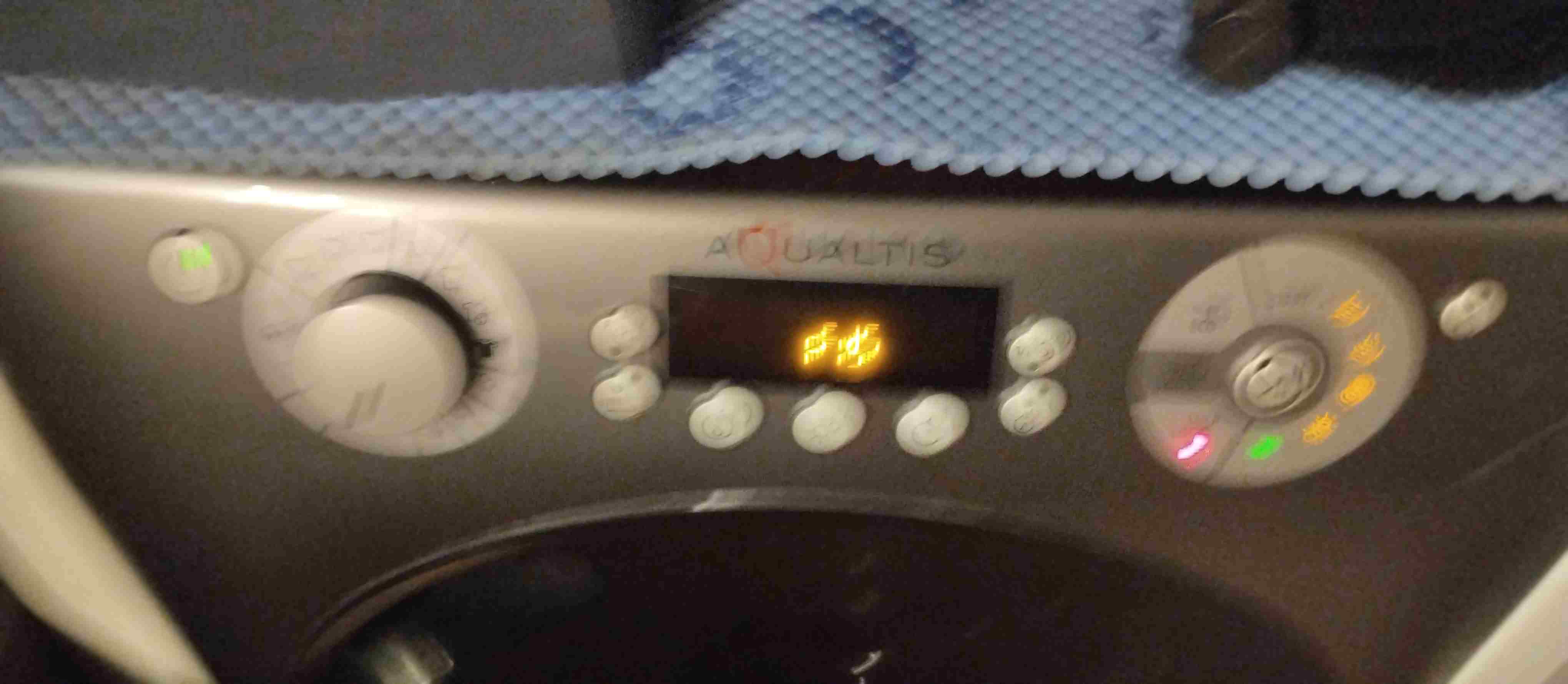

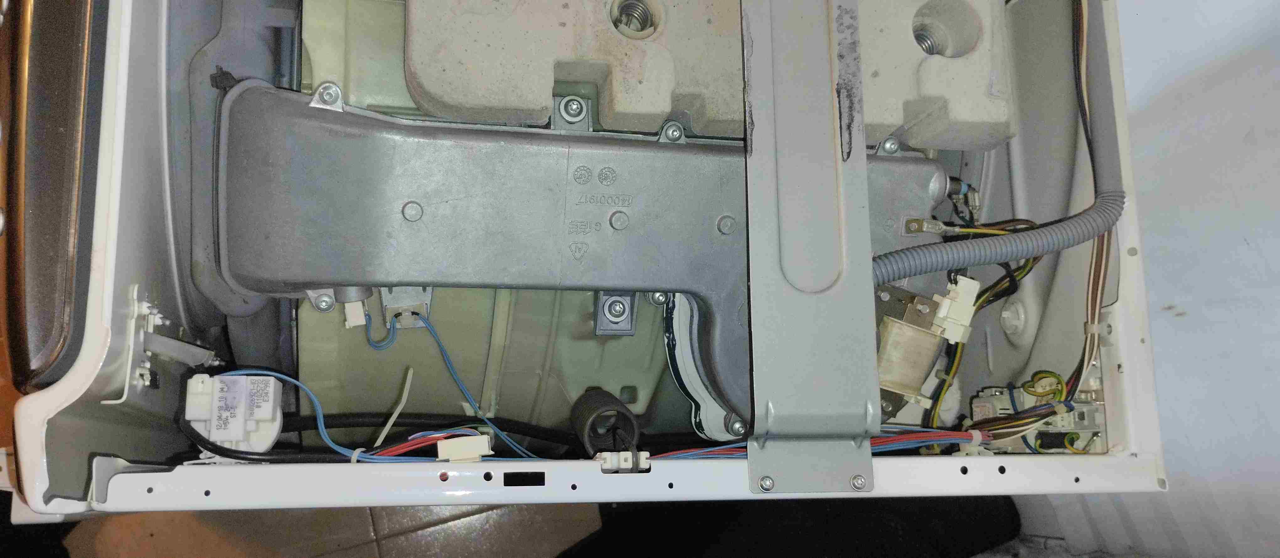

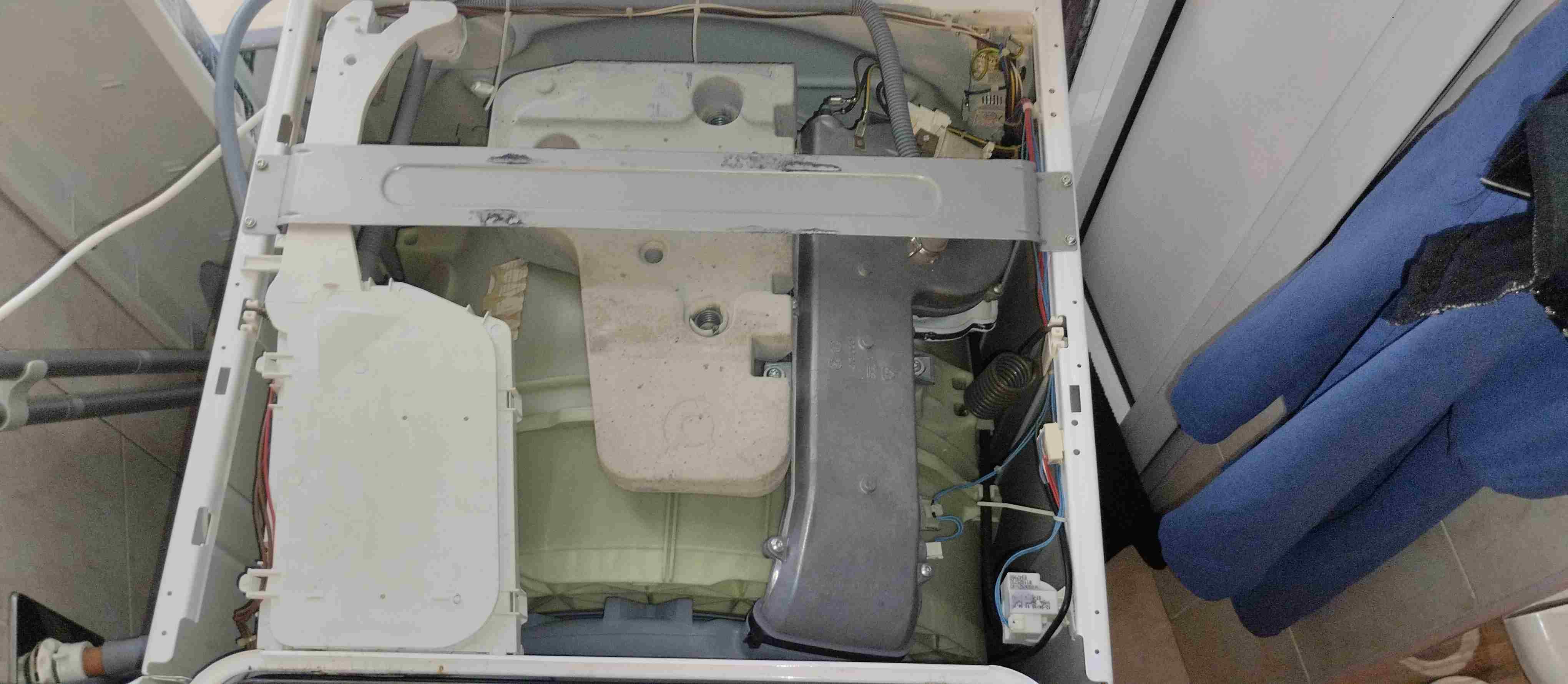

Hotpoint Ariston Errore F15
lavatrici12
Salve!
Ho un lavasciuga Hotpoint Ariston
Modello AQD970F69.
Mi segnala errore F15. Ho controllato secondo indicazioni il sistema di scarico. Smontato e svuotato ,pulito.
Quindi scarica regolarmente .
Ma il problema persiste. A metà ciclo si blocca segnala errore e comincia a ricaricare l'acqua. Poi si blocca segnalando l'errore lampeggiante.
Si riempie d'acqua e fine.
Mi sapreste aiutare cosa può essere il problema?
Sapendo quale il pezzo da sostituire
Me l'ha cavo. Ma sono ignorante in materia.
Modificato: da Alessio Menditto
Completato il titolo
Link al commento
Condividi su altri siti
Stefano Dalmo
Se imposti centrifuga cosa succede .?
l’ultima cosa che hai fatto è un lavaggio o una asciugatura ?
non vorrei che sia saltato qualche termico  sulla resistenza  di asciugatura .
fai una foto dei componenti  dopo aver tolto il top sulla lavatrice .
Modificato: da Stefano Dalmo
Link al commento
Condividi su altri siti
Salve!
L'ultima cosa era un lavaggio a bassa temperatura.
Su centrifuga fa qualche minuto del programma poi si blocca segnala errore e ricarica l'acqua.
Ecco le foto.
Link al commento
Condividi su altri siti
Stefano Dalmo
Come in centrifuga carica l'acqua !?
In centrifuga scarica e centrifuga , non deve fare altro .
Comunque tanto per fare qualche verifica , controlla la resistenza  sia della parte asciugatrice che quella in vasca .
Come pure i sensori  che misura restituiscono .
Sulla parte posteriore dove ci sono i collegamenti non visibili della resistenza superiore , vedi se c'è qualche sensore di sicurezza.
Link al commento
Condividi su altri siti
Il 8/2/2024 alle 21:41 , lavatrici12 ha scritto:
Ho un lavasciuga Hotpoint Ariston
Modello AQD970F69.
Mi segnala errore F15
Dopo i controlli che ti hanno già consigliato, se non trovi controlla il relè sulla scheda elettronica (potrebbe avere i contatti incollati).
Link al commento
Condividi su altri siti
  • Alessio Menditto changed the title to Hotpoint Ariston Errore F15
