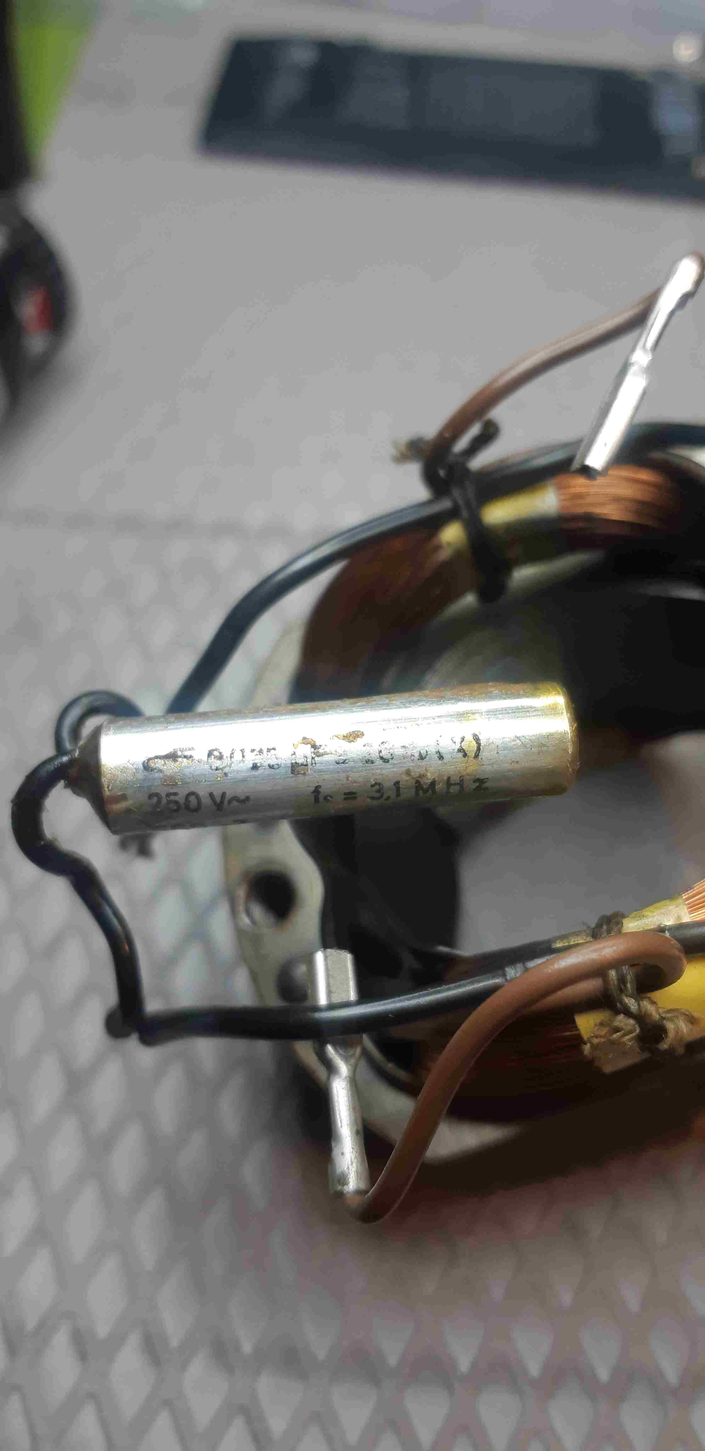

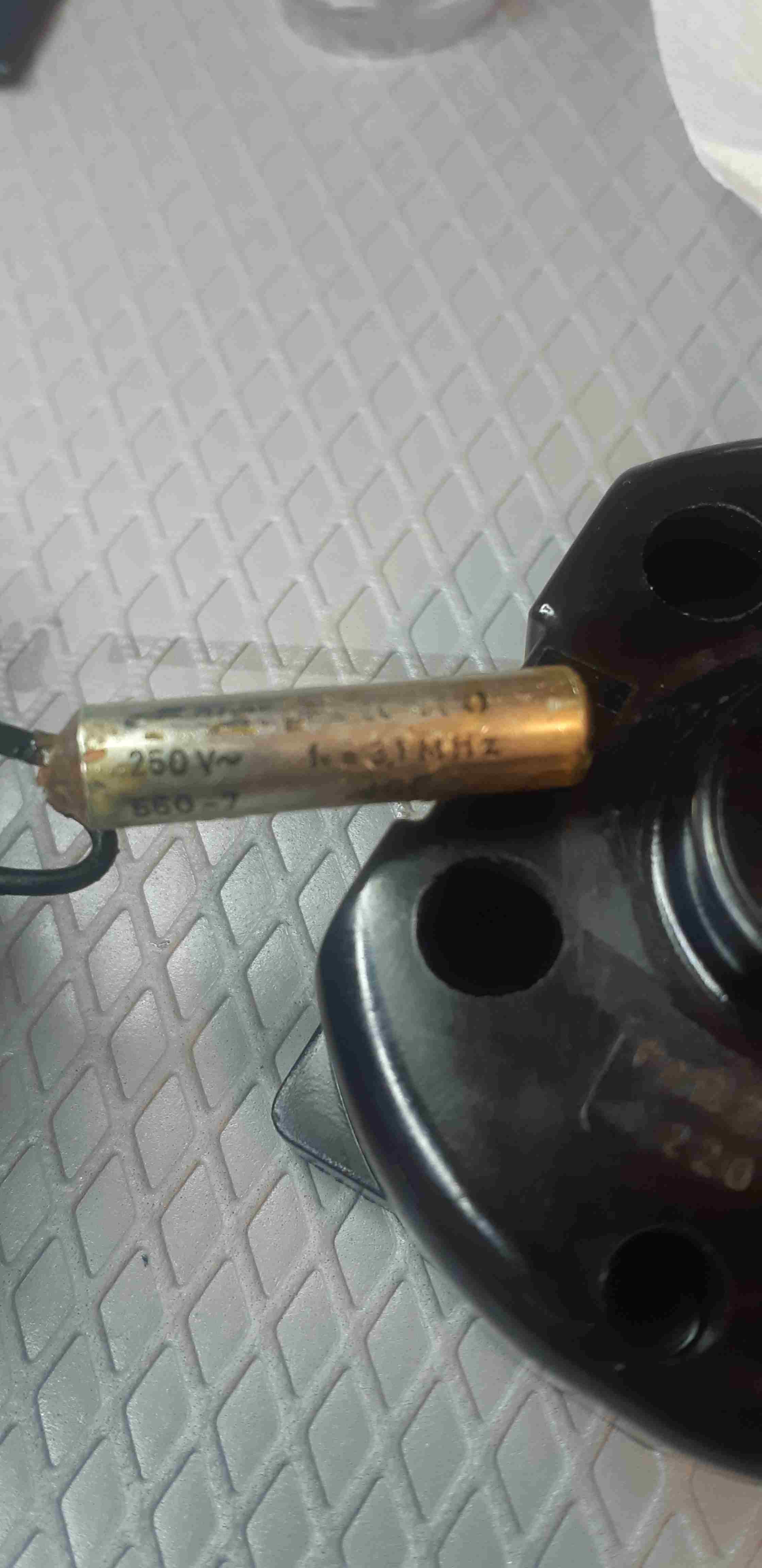

Condensatore motore macchina da cucire singer 700
Buongiorno volevo chiedere come poter sostituire questo condensatore che non si legge bene di un motore macchina da cucire singer 700 allego una foto
sicuro sia un condensatore? leggo MHz, è un valore che non si trova sui condensatori credo
Sembra piùun filtro antidisturbo messo in parallelo alle spazzole.
Grazie Orsini e Reka per la vostra disponibilità a questo punto volevo chiedervi se  un filtro può portare a non far funzionare il motore e se lo tolgo può funzionare collegando i fili del condensatore  grazie sempre per la vostra disponibilità e esperienza
Riccardo Ottaviucci
se è interrotto l'avvolgimento induttivo,sì,non parte nulla.Se invece è in parallelo lo puoi eliminare,però se accendi una radio in AM vicino non senti nulla ,solo scariche 🤣
Se il motore non gira, controlla le spazzole del motore ed il pedale che lo aziona.
Buongiorno ho fatto un'altra foto credo fi leggere  0.025 uf ed è collegato in serie  con il tester non mi da nessuna misura come posso essere sicuro del valore e dove poter trovare grazie
