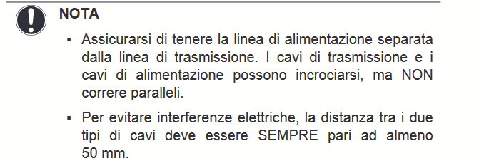

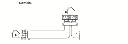

Predisposizione e installazione climatazzatore Daikin Stylish
Buongiorno,
ho effettuato dei lavori di ristrutturazione qualche anno fa nella quale è stata effettuata la predisposizione per i condizionatori, fatta in questo modo:
- un corrugato che andrebbe dall'unità interna ad un punto di alimentazione elettrico nella casa
- un corrugato che collegherebbe l'unità interna a quella esterna
Purtroppo, dando per scontato che andasse bene, ho acquistato i climatizzatori Daikin Stylish monosplit, e abbiamo visto che l'installazione richiede l'alimentazione elettrica dell'unità esterna, ma non abbiamo punti esterni da utilizzare.
C'è qualche soluzione possibile?
Grazie mille
non vedo il problema, passi attraverso la predisposizione dello split e arrivi all'ue.
Ho il dubbio perchè sul manuale di installazione è riportata questa figura, e io non ho alimentazione elettrica da fornire sulla parte esterna. Ho l'alimentazione solo dentro casa verso l'unità interna.
Modificato: da Arirurru
dico che nulla ti vieta di usare i corrugati presenti, semplicemente con la linea non ti fermi allo split ma ti infili in quell'altro corrugato e vai all'unità esterna
Si ci avevo pensato, ma è scritto di non farlo
Roberto Garoscio
Se proprio vuoi stare tranquillo, puoi usare un cavo schermato collegato a terra da un solo lato per i segnali bus, ma se la linea non è lunghissima funziona anche con un semplice cavo FS18.
