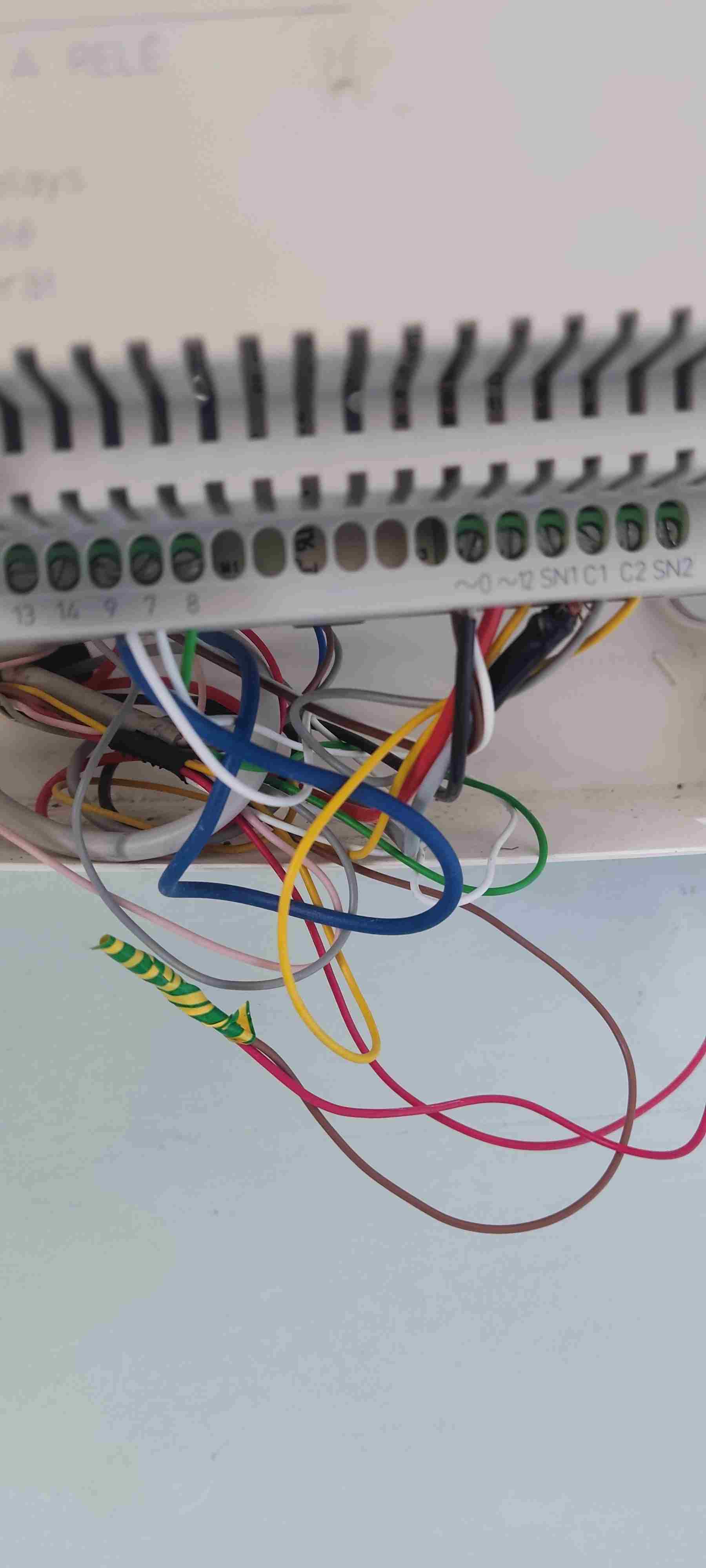

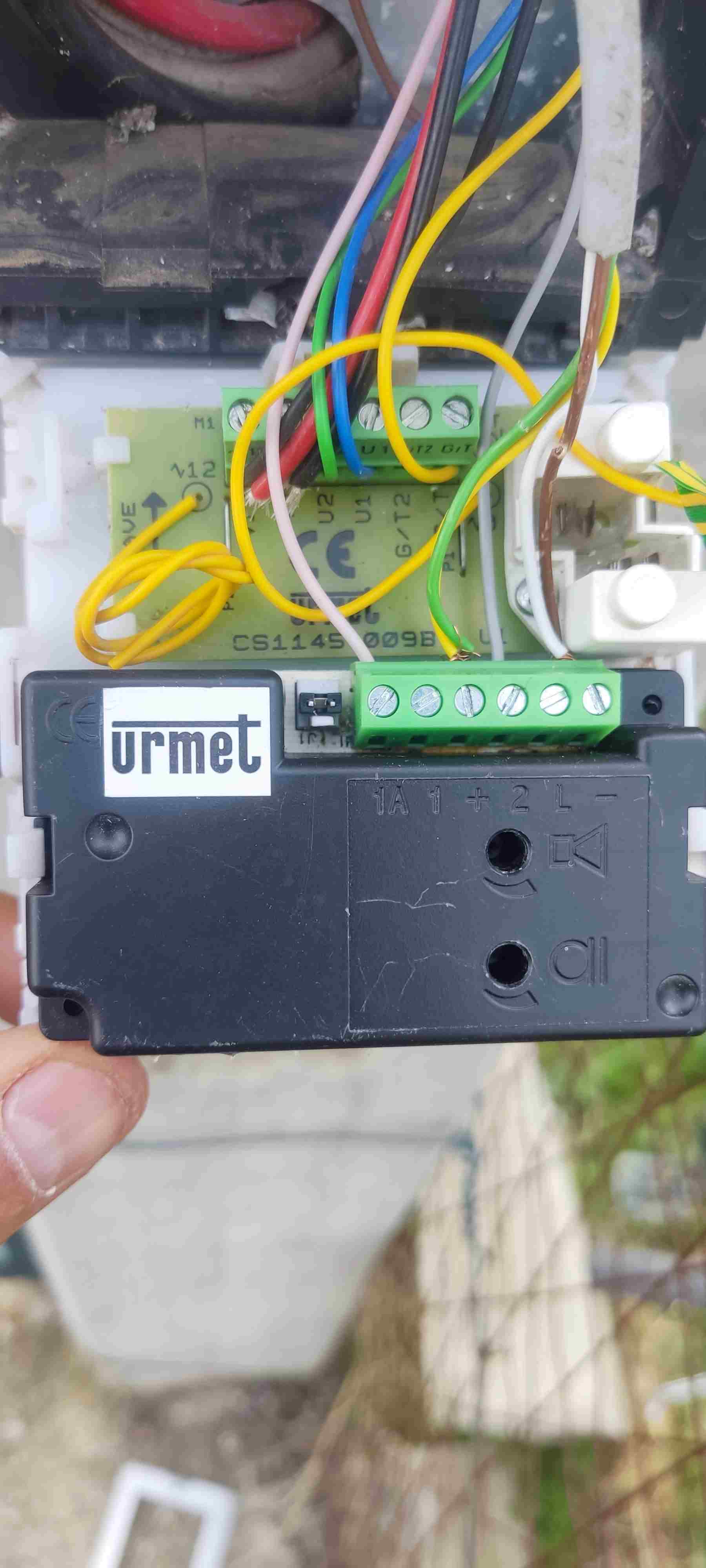

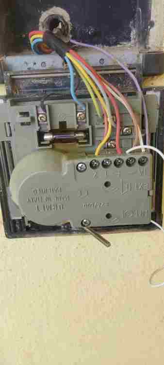

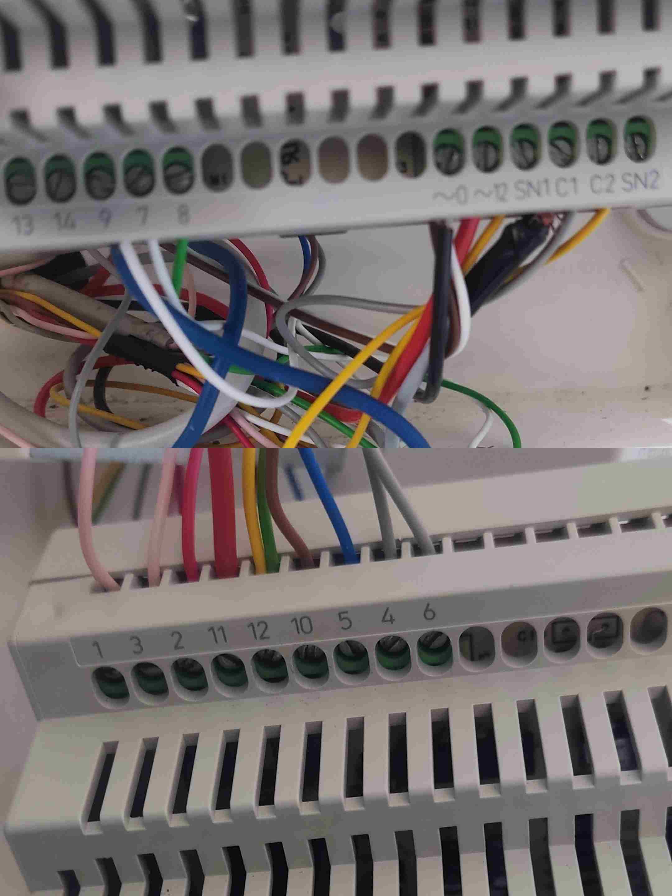

Folgore 94 Inserito: 9 febbraio 2024 Segnala Share Inserito: 9 febbraio 2024 Buongiorno a tutti e grazie per avermi dato l'opportunità di poter esporre il mio problema. I citofoni dal posto esterno non parlano, ascoltano solamente, questo accade sia al citofono del cancelletto pedonale che a quello del portone centrale. Il problema si presenta su tutti e 2 gli appartamenti,ho provato a togliere l'alimentazione prima ad un citofono e poi all' altro ma nulla . Ho sostituito pure il relè Urmet 788/ 51, ma niente. Nel citofono del portone principale sento dei rumori che poi vanno via da soli . Qualcuno può aiutarmi. Grazie Link al commento Condividi su altri siti More sharing options...
Roberto Garoscio Inserita: 9 febbraio 2024 Segnala Share Inserita: 9 febbraio 2024 Se non ho capito male da fuori non entra la voce, è così? Link al commento Condividi su altri siti More sharing options...
