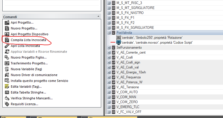

Donni Inserito: 9 febbraio 2024 Segnala Inserito: 9 febbraio 2024 Ciao a tutti, E' da qualche mese che utilizzo Movicon 11.6 ma ci sono un paio di cose che non riesco a trovare e che mi mandano in bestia. Devo riprendere tutti i lavori del precedente programmatore e a volte mi trovo bloccato e non capisco dove ha utilizzato delle tags. Esiste una qualche ricerca incrociata delle variabili in stile Siemens o qualcosa di simile? Forse sono cieco io ma anche nel manuale non ho trovato la risposta che volevo Grazie mille
Roberto Gioachin Inserita: 9 febbraio 2024 Segnala Inserita: 9 febbraio 2024 Si ci sono tutte le ricerche che ti servono. Vai sulla variabile e a sinistra hai un + schiaccia il + e trovi la scritta: variabile usata da.. Se non è aggiornato, tasto desto sulla variabile, compila lista incrociata per aggiornare se poi vai su Variabile usata da e fai doppio click ti apre la pagina dove è usata
84paolo Inserita: 9 febbraio 2024 Segnala Inserita: 9 febbraio 2024 se però la variabile è usata negli script e il nome della variabile è caricato da codice nei riferimenti incrociati non ti da un bel niente. Invece per quanto riguarda le ricerche nelle pagine funziona molto bene
pcontini Inserita: 10 febbraio 2024 Segnala Inserita: 10 febbraio 2024 Se dalla lista comandi selezioni 'compila lista incrociata' e poi la apri, vedi anche l'utilizzo negli script.
