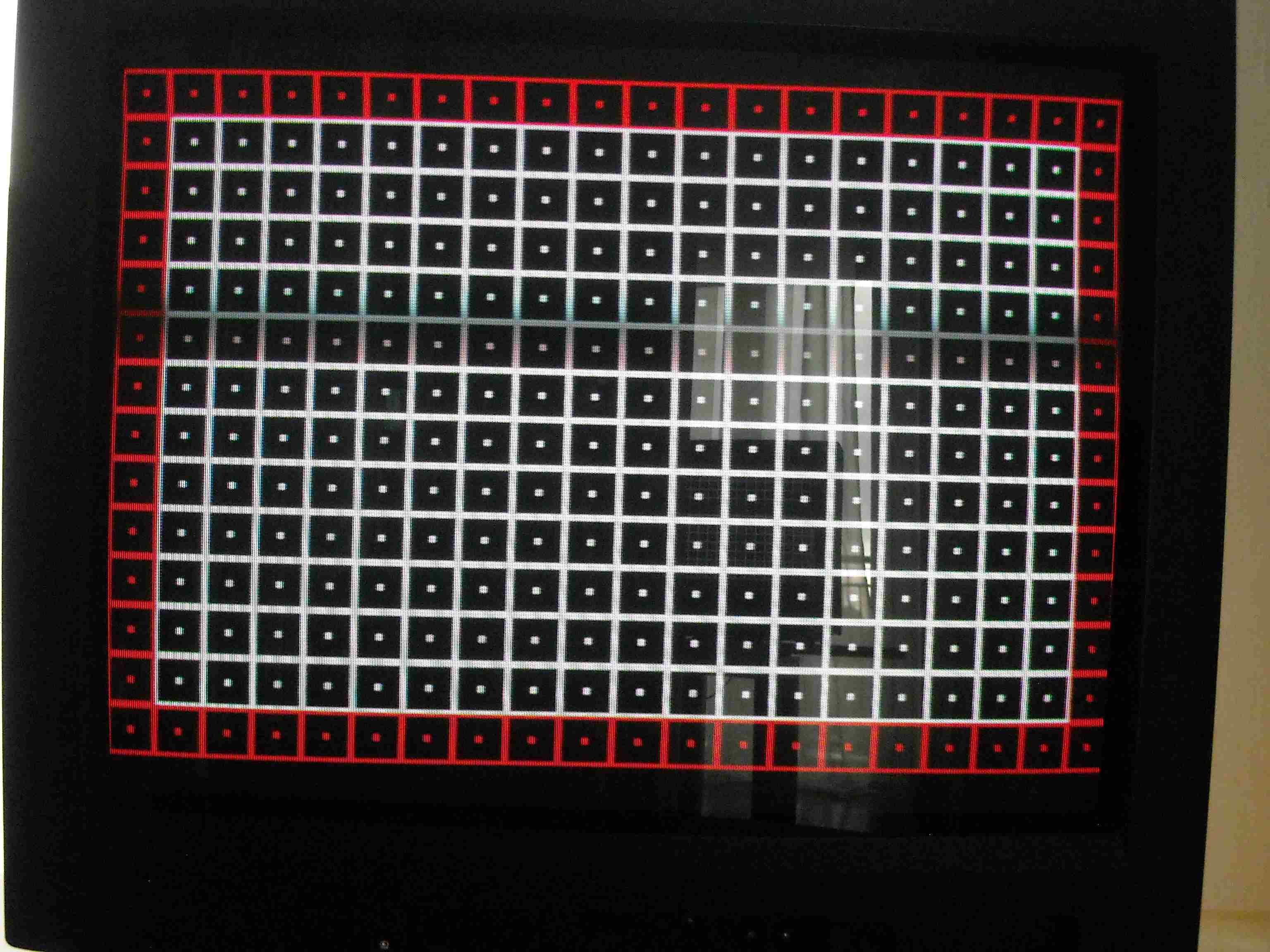

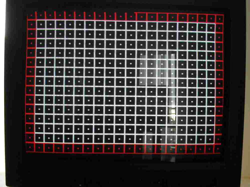

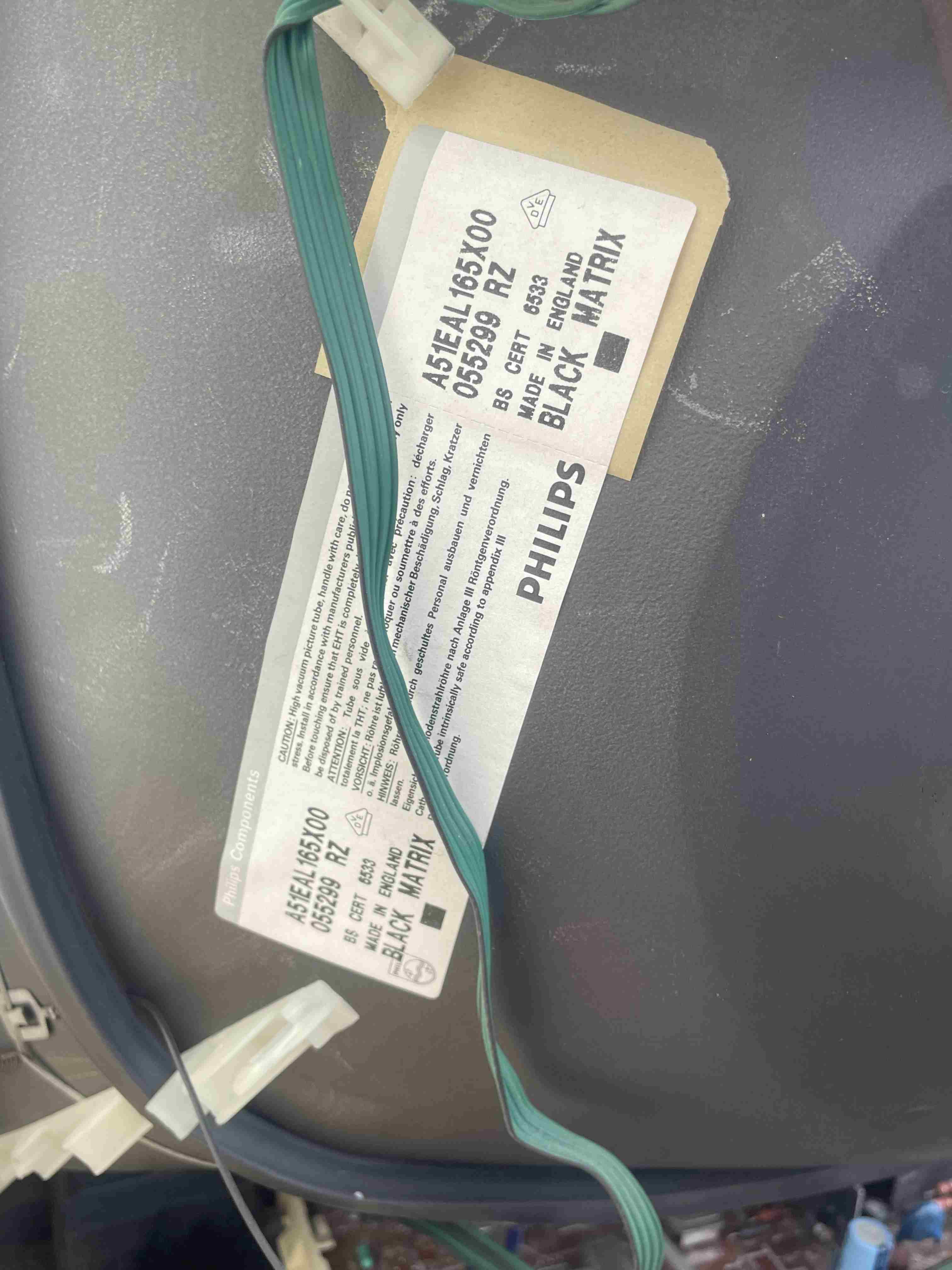

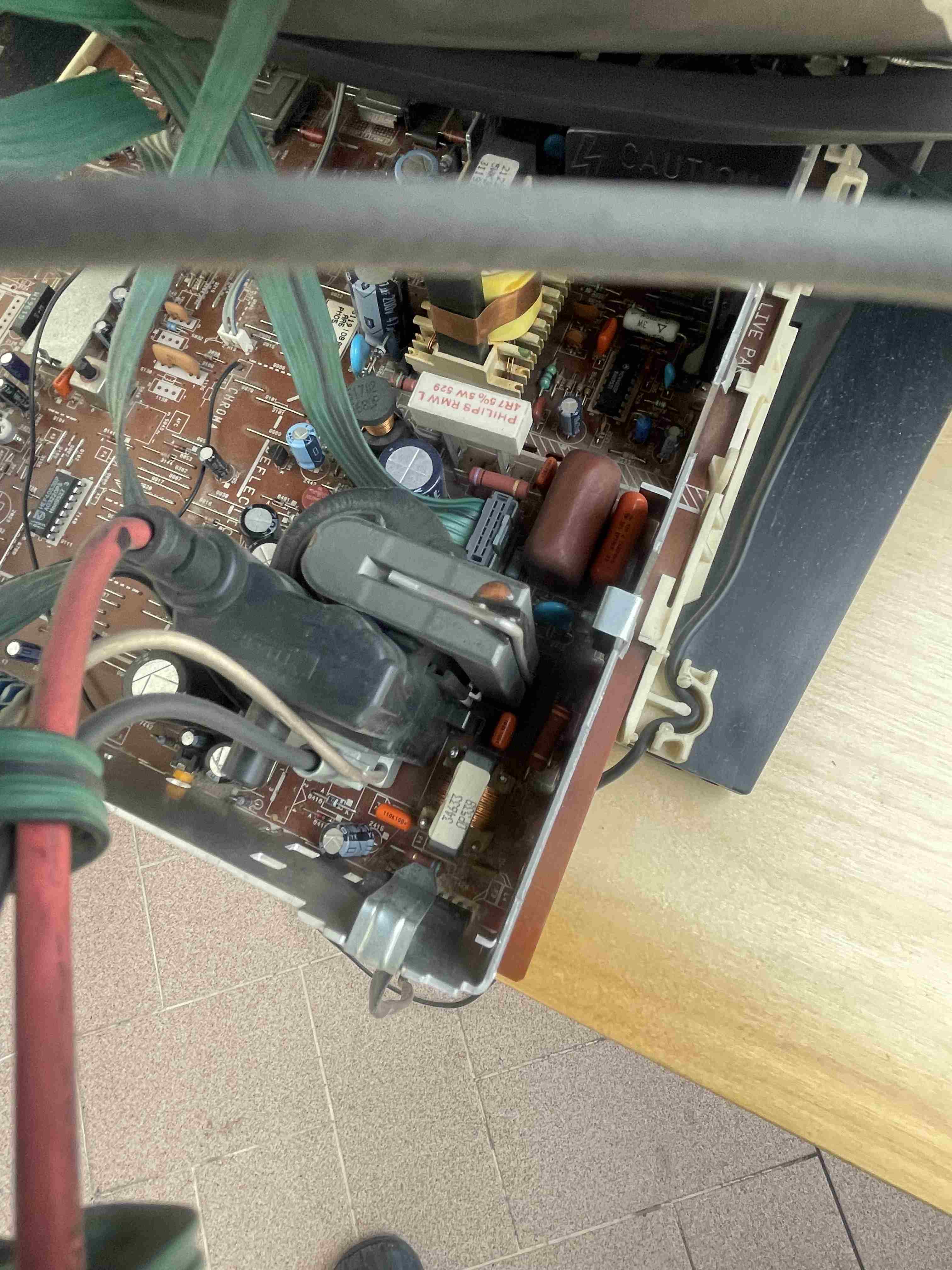

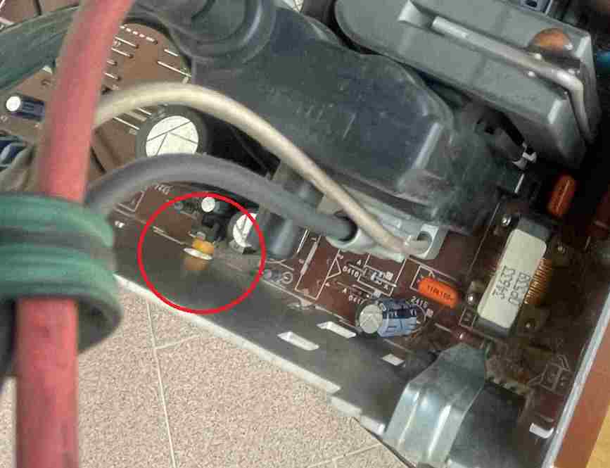

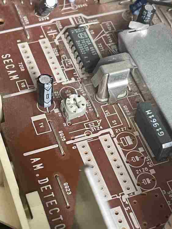

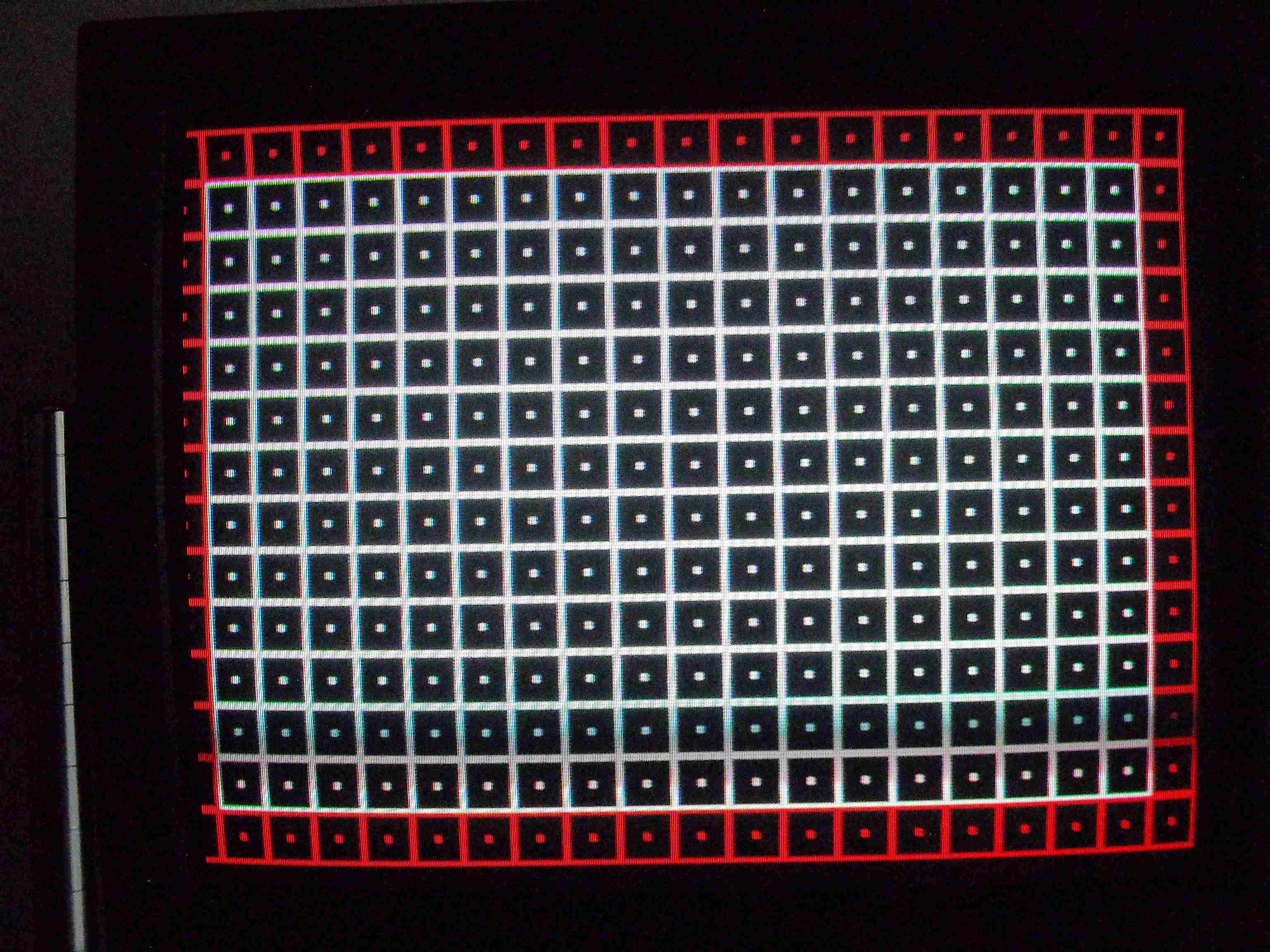

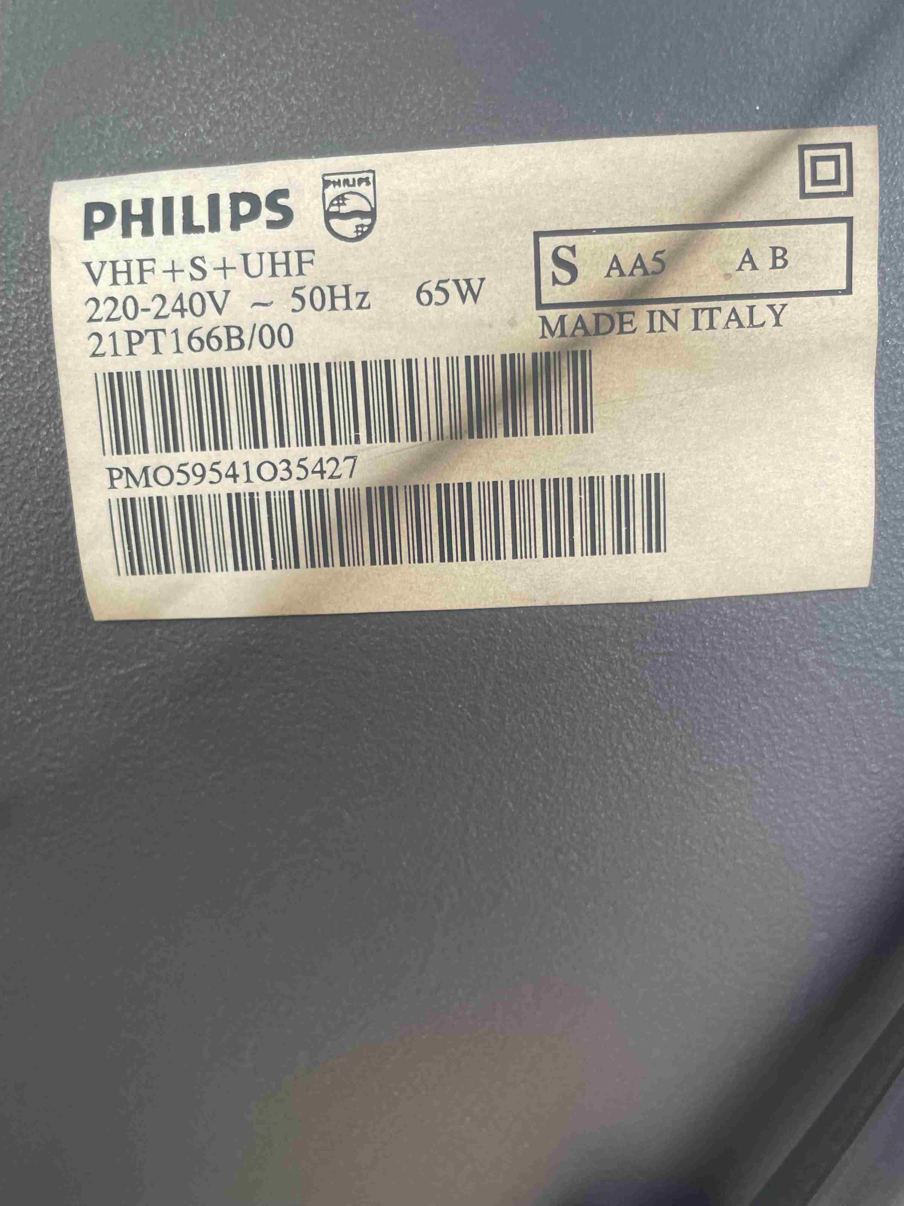

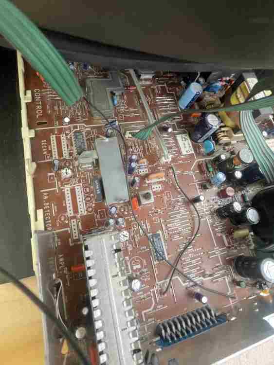

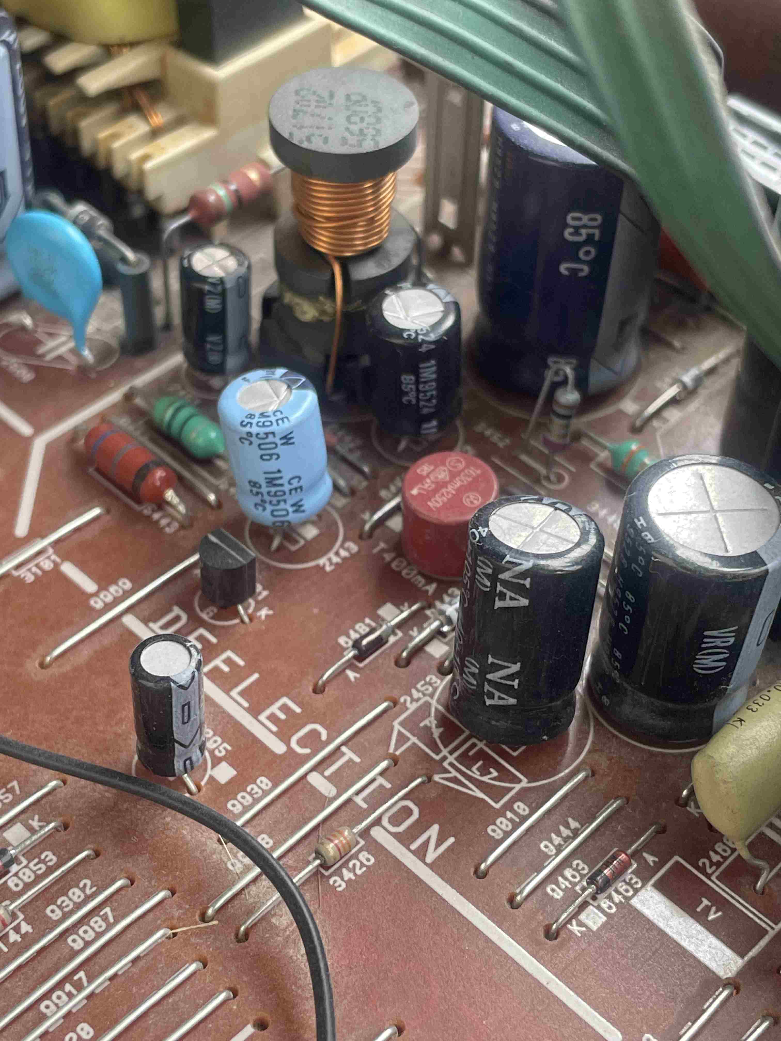

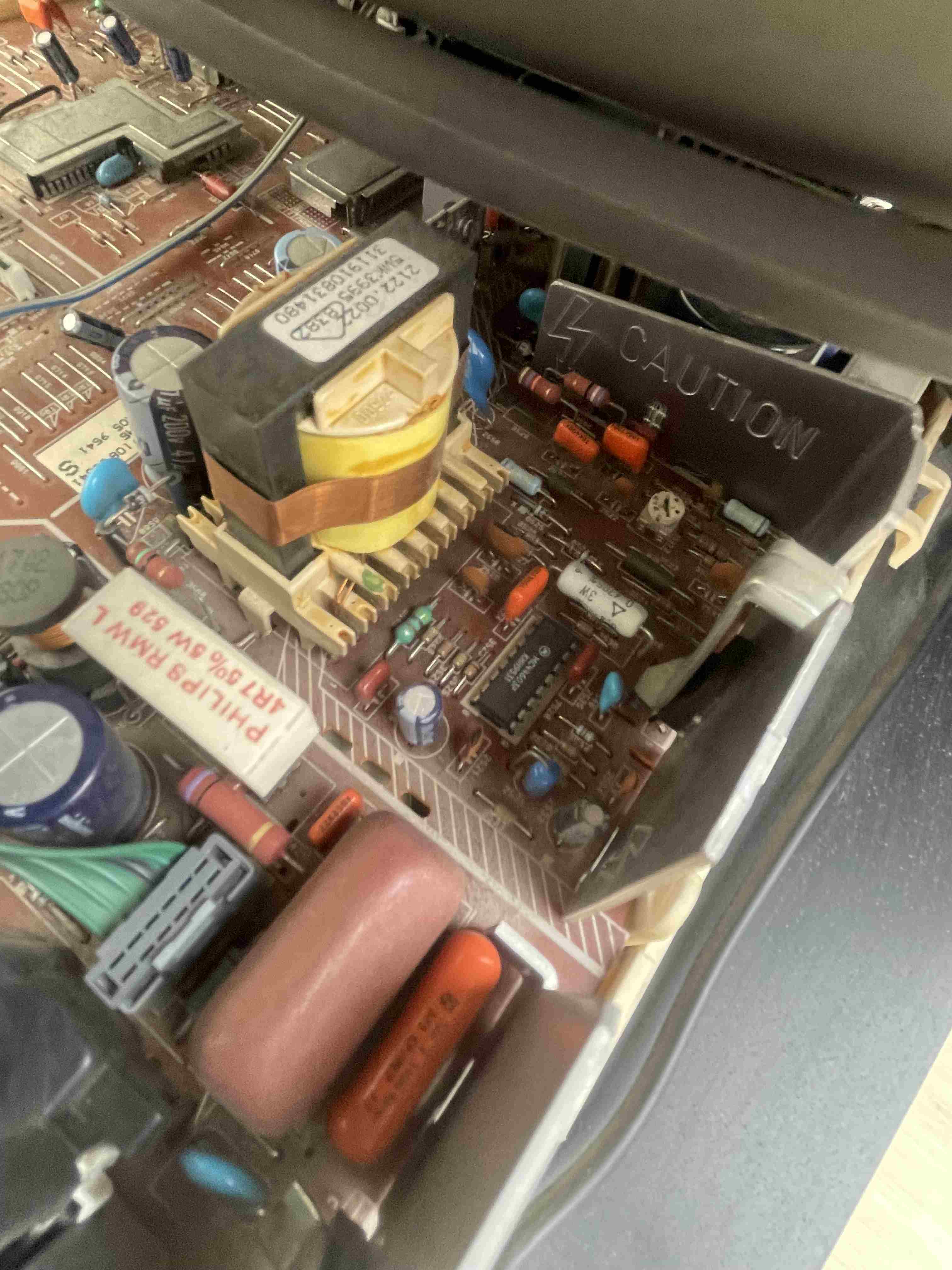

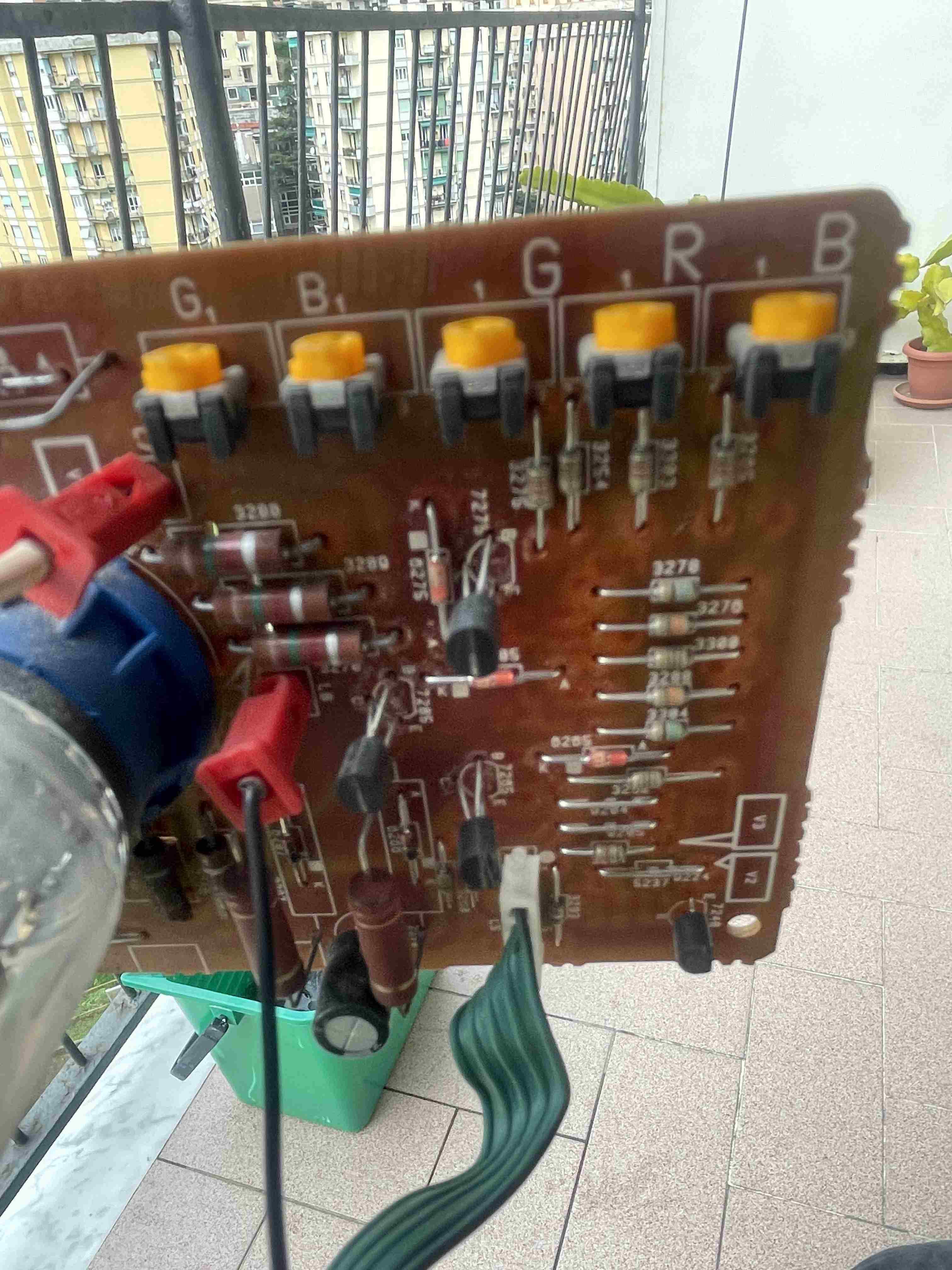

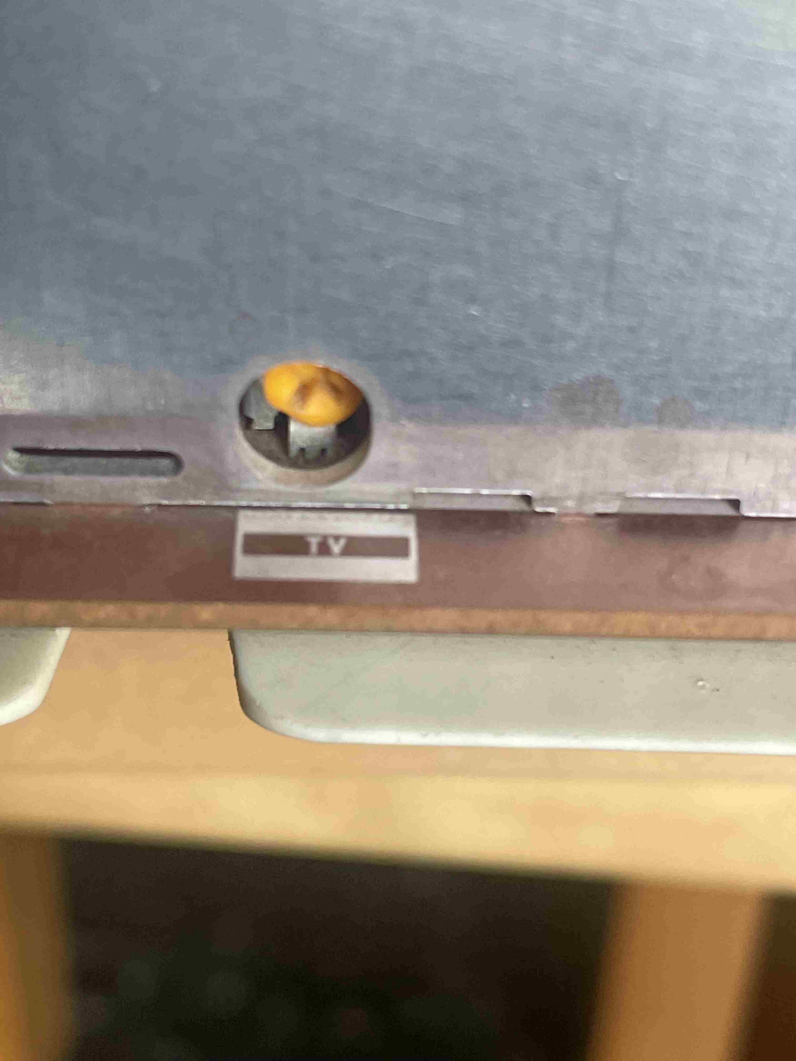

Televisore CRT Philips griglia storta
Ciao,
ho questo televisore modello 21PT166B/00 della Philips che vorrei sistemare.
Presenta il problema sulla griglia a destra e secondo me è da centrare meglio.
Non ho esperienza con i TV ma con l'elettronica e altri tipi di valvole sì.
Non ho trovato il manuale, ho visto che vicino allo zoccolo del tubo ci sono dei trimmer forse sono quelli o c'è qualche componente da sostituire?
Dovrei pulirlo dalla polvere e poi farò qualche altra foto dell'interno.
Intanto vorrei sapere se è una cosa fattibile o meglio lasciar stare e poi se quando seleziono l'ingresso AV sul menù il televisore funziona in RGB tramite scart.
Grazie a chi vorrà aiutarmi.
Riccardo Ottaviucci
23 ore fa, Marleyyy ha scritto:
ho visto che vicino allo zoccolo del tubo ci sono dei trimmer forse sono quel
non credo,l'unica cosa che puoi ritoccare sono i magnetini attorno al giogo.
P.S.: Non si può più pretendere la perfetta geometria di TV a CRT, col tempo cambiano le caratteristiche elettriche del giogo e dei componenti passivi attorno a lui
Non si può almeno spostare la griglia a destra? Che componenti dovrei cambiare?
Come vedi, sulla basetta del cinescopio, ci sono trimmers siglati R G B e non riguardano certo la geometria.
Premesso che su un 20 pollici le regolazioni di geometria sono pochissime, se non assenti, dovresti cercare un trimmer siglato H phase, o H pos.
Non sono sicuro che su quel telaio ci sia, ci vorrebbe lo schema.
Il trimmer di regolazione della fase orizzontale e' presente sulla sinistra del telaio in foto, si riconosce dal simbolo di uno schermo con una riga bianca da un lato. E' posizionato poco piu' avanti del gruppo rf .
Cosa c'e' scritto vicino al foro (all'esterno) in corrispondenza di questo trimmer?
Modificato: da NovellinoXX
49 minuti fa, Giophi ha scritto:
Il trimmer di regolazione della fase orizzontale e' presente sulla sinistra del telaio in foto, si riconosce dal simbolo di uno schermo con una riga bianca da un lato. E' posizionato poco piu' avanti del gruppo rf .
Ok se ho capito bene è questo
39 minuti fa, NovellinoXX ha scritto:
Cosa c'e' scritto vicino al foro (all'esterno) in corrispondenza di questo trimmer?
C’è un simbolo, dovrebbe essere quello della regolazione verticale?
19 minuti fa, Marleyyy ha scritto:
C’è un simbolo, dovrebbe essere quello della regolazione verticale?
Si, regolazione ampiezza verticale.
Quello che serve a te e' quello indicato da Giophi, non l'avevo visto.
Sono riuscito a spostare la griglia verso destra le linee in alto agli angoli sono sempre un po' curve
questo è il risultato a 320x224 (prima foto)
mentre a 320x240 manca un pezzo di linea in alto.
Purtroppo i tv di questo formato e con cinescopio 90 gradi non hanno molte regolazioni per i dettagli della geometria, per agire sulla rotazione puoi solo allentare la vite della fascetta metallica che fissa il giogo di deflessione sul collo del cinescopio e ruotarlo leggermente per trovare il miglior compromesso. troverai anche sul collo del cinescopio un pacchetto di anelli magnetici che consentono qualche taratura , ma se non utilizzi mooolta attenzione nelle regolazioni potresti peggiorare anche la taratura di convergenza e purezza colore.
ti consiglio di scaricare il service manual di questo modello e seguire passo -passo la procedura di taratura . Segnati con un pennarello indelebile tutte le posizioni prima di toccare, cosi' nel caso puoi  riuscire a ritornare alle regolazioni originali . Auguri e buon lavoro. Oppure accontentati di ottenere l'accettabile da un tv "maggiorenne" gia' da diversi  anni.
Più che altro ho visto che con la PS1 cambiando gioco  la regolazione orizzontale fatta cambia e bisogna riadattare l'immagine.
  • 2 months later...
UomoInAmmollo
Per la posizione orizzontale, su AliExpress vendono a una 50a di € un dispositivo con 2 scart femmine e 2 trimmer che consente di spostare l'immagine in orizzontale e verticale agendo sulla sync. Sulla mia PlayStation funziona bene.
  • 3 months later...
Il 15/04/2024 alle 22:51 , UomoInAmmollo ha scritto:
Per la posizione orizzontale, su AliExpress vendono a una 50a di € un dispositivo con 2 scart femmine e 2 trimmer che consente di spostare l'immagine in orizzontale e verticale agendo sulla sync. Sulla mia PlayStation funziona bene.
Ciao, puoi linkarmi il dispositivo? Che ho dei problemi con l'overscan su un TV CRT Philips di cui poi non trovo il codice per il service menù, se lo conoscete e me lo dite mi fareste un favore. Il modello è 14PT1552/11.
Inoltre come si fa ad accedere alla griglia dello schermo? Scusate ma proprio non ci salto fuori in ste cose.
Mi ricollego al messaggio di prima, in sintesi come si può risolvere il problema di overscan?
Ancora meglio se qualcuna è a Bologna e conosce qualcuno che sa ripararla ancora meglio 😅😅
  • 2 weeks later...
