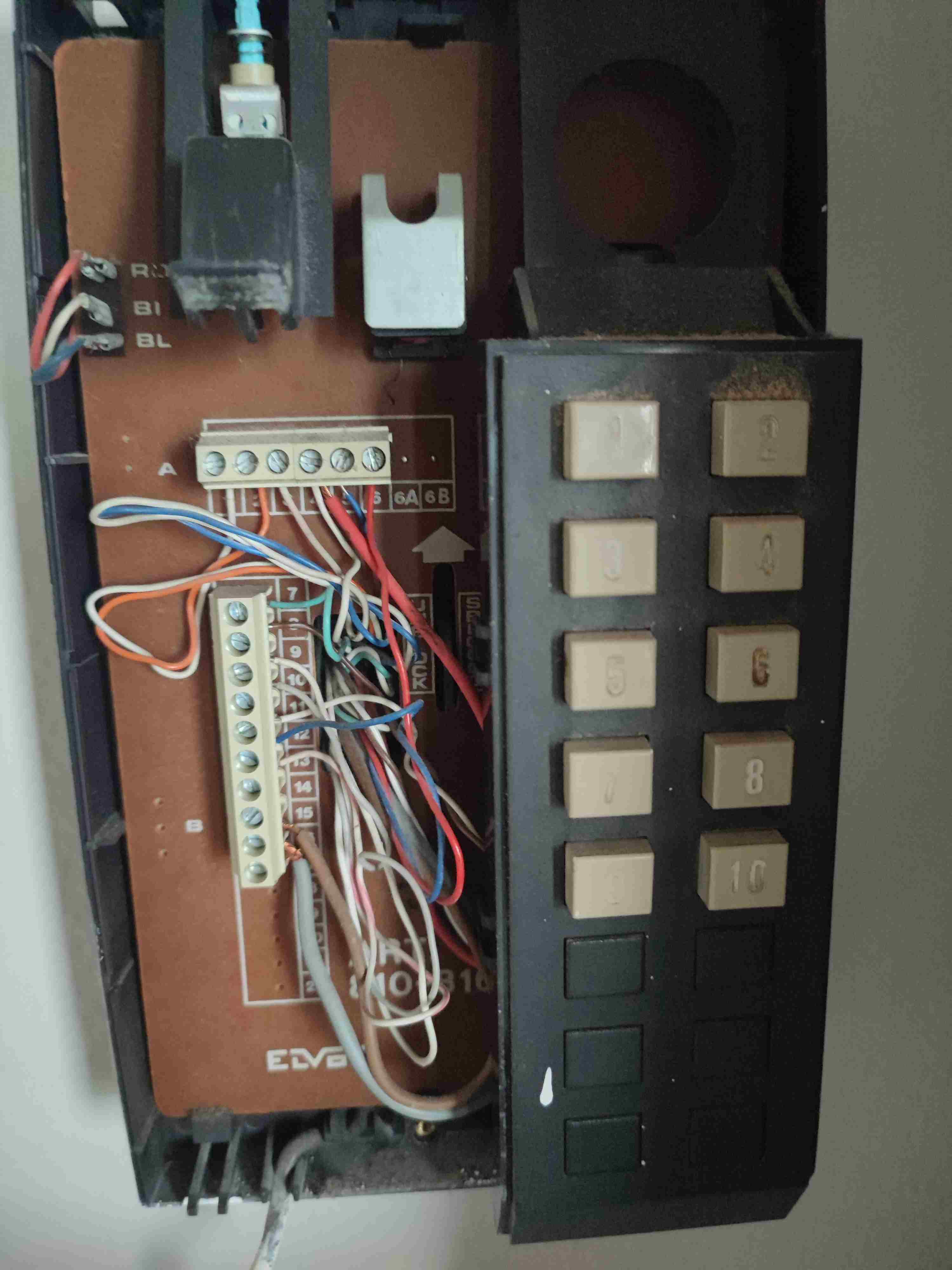

Aleyah Inserito: 10 febbraio 2024 Segnala Share Inserito: 10 febbraio 2024 Ciao a tutti Devo sostituire un vecchio Elvox 810-816 che cade a pezzi. Dentro è una babele di cavi... Prima di tutto, esiste un modello con cui sostituirlo? Link al commento Condividi su altri siti More sharing options...
ROBY 73 Inserita: 10 febbraio 2024 Segnala Share Inserita: 10 febbraio 2024 Ciao Aleyah, 4 ore fa, Aleyah ha scritto: Devo sostituire un vecchio Elvox 810-816 ........... Prima di tutto, esiste un modello con cui sostituirlo? Prima di tutto, ti servono ancora tutti quei pulsanti? Potrebbe andare bene il 620R e poi se ti servissero i pulsanti dovrai acquistare il pacchetto da otto pezzi art. 6152. Non so che tipo di microfono utilizzasse l'810-816, perché potrebbe servirti appunto l'R209 che è identico per design al 620R, purtroppo è solo da provare, cambia appunto il microfono: https://www.vimar.com/irj/go/km/docs/z_catalogo/DOCUMENT/49400869B0_02_620R.97213.pdf Link al commento Condividi su altri siti More sharing options...
Aleyah Inserita: 10 febbraio 2024 Autore Segnala Share Inserita: 10 febbraio 2024 43 minutes ago, ROBY 73 said: Ciao Aleyah, Prima di tutto, ti servono ancora tutti quei pulsanti? Potrebbe andare bene il 620R e poi se ti servissero i pulsanti dovrai acquistare il pacchetto da otto pezzi art. 6152. Non so che tipo di microfono utilizzasse l'810-816, perché potrebbe servirti appunto l'R209 che è identico per design al 620R, purtroppo è solo da provare, cambia appunto il microfono: https://www.vimar.com/irj/go/km/docs/z_catalogo/DOCUMENT/49400869B0_02_620R.97213.pdf Grazie per la risposta. Riguardo i pulsanti, almeno 4-5 sono eliminabili (interfono con altri appartamenti e cantine). Per il microfono, come faccio a scoprirlo? Link al commento Condividi su altri siti More sharing options...
ROBY 73 Inserita: 10 febbraio 2024 Segnala Share Inserita: 10 febbraio 2024 4 ore fa, Aleyah ha scritto: Riguardo i pulsanti, almeno 4-5 sono eliminabili Ce l'hai un tester e lo sai usare? Perché prima di creare eventuali problemi sarebbe bene controllare se il comune è il morsetto 4 come per i citofoni attuali o un altro. 4 ore fa, Aleyah ha scritto: Per il microfono, come faccio a scoprirlo? Dovresti smontare la cornetta e farci vedere le capsule, casomai sempre se avessi il tester, misura le resistenze delle capsule stesse Link al commento Condividi su altri siti More sharing options...
