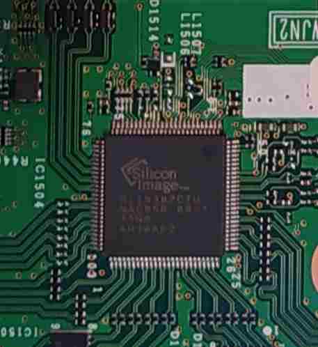

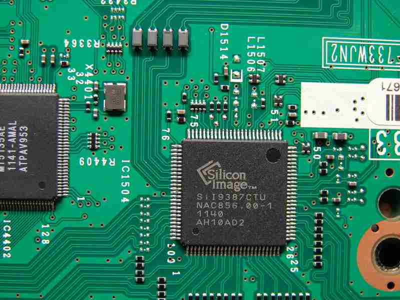

Lucypher Inserito: 10 febbraio 2024 Segnala Inserito: 10 febbraio 2024 Salve, da circa qualche mese le porte HDMI avevano iniziato a darmi problemi di connessione, adesso sono completamente inutilizzabili, qualsiasi cosa venga attaccata alle varie porte non viene riconosciuta. Per le altre cose il tv funziona correttamente. Ho già provato a fare un reset e aggiornamento del tv ma niente, rimane tutto invariato. Mi spiacerebbe doverla buttare via. Grazie per il supporto.
mistertv Inserita: 10 febbraio 2024 Segnala Inserita: 10 febbraio 2024 Probabile controller delle prese HDMI da sostituire. Prima però vanno verificate l'esattezza delle tensioni e va tentato un ripristino alle impostazioni di fabbrica dalla pagina del servizio tecnico.
3kek1 Inserita: 11 febbraio 2024 Segnala Inserita: 11 febbraio 2024 puoi fare una foto al chip silicon image? Forse è da risaldare..
Lucypher Inserita: 12 febbraio 2024 Autore Segnala Inserita: 12 febbraio 2024 Buongiorno, grazie per le risposte.
