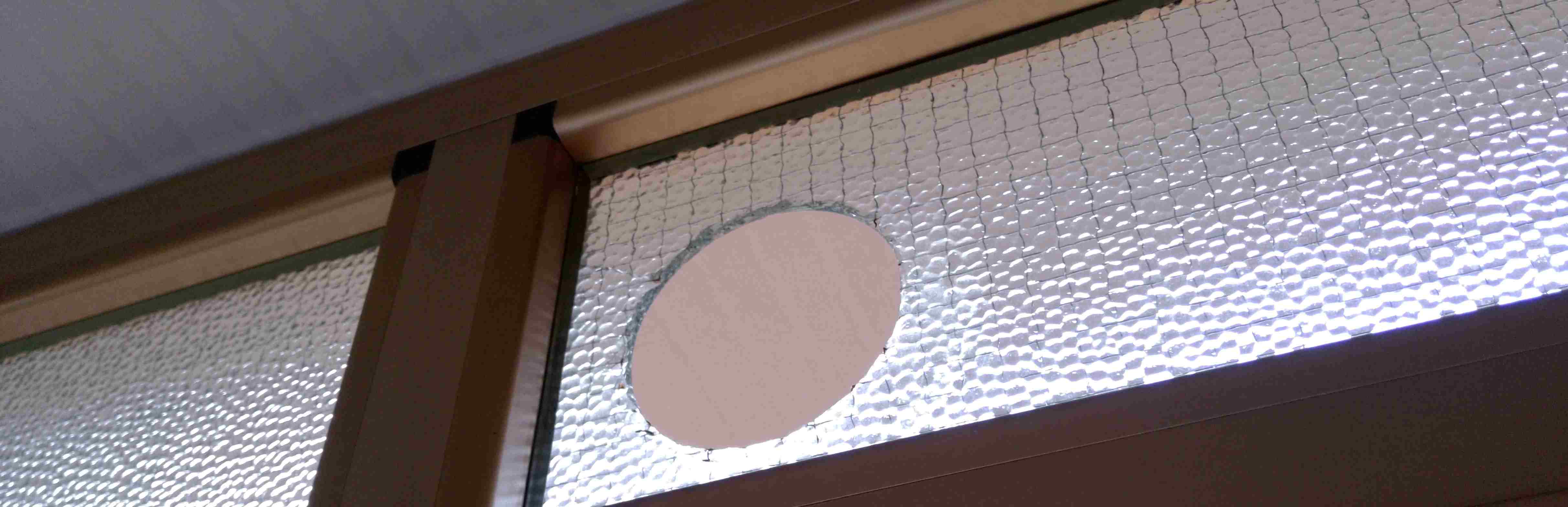

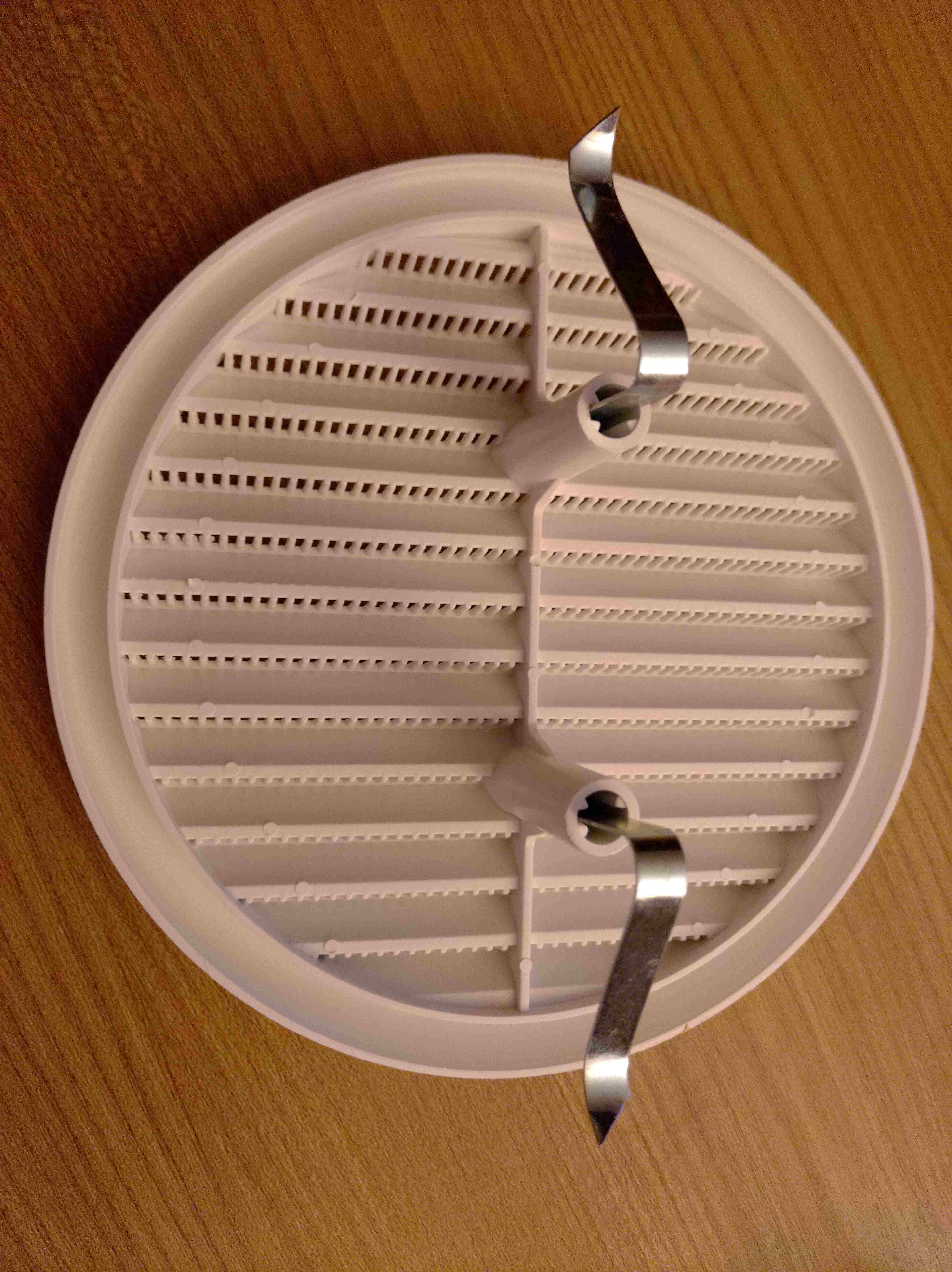

Quale griglia di ventilazione acquistare?
Da quando è stata installata la nuova caldaia a condensazione è stata rimosssa la vecchia canna fumaria lasciando di fatto scoperto il foro che era stato praticato sul vetro della veranda. Il tecnico mi ha suggerito di coprirlo con una griglia di ventilazione, anche per non far entrare acqua piovana in veranda; però, trattandosi di uno spessore molto sottile, le griglie con i supporti in ferro non sono adatte, rendendo la griglia fluttuante. Me ne sono accorto soltanto dopo averla acquistata.
Il foro è di 11 cm. Quale griglia potrei acquistare?
1 ora fa, Fabius27tg ha scritto:
le griglie con i supporti in ferro non sono adatte, rendendo la griglia fluttuante
Elimina il supporto e la incolli con il silicone.
@NovellinoXX Il silicone va messo sulla superficie interna che aderisce al vetro o sulla circonferenza della griglia?
1 ora fa, Fabius27tg ha scritto:
l silicone va messo sulla superficie interna che aderisce al vetro
Certo, in modo da avere un buon risultato estetico.
@NovellinoXX Il silicone devo versarlo completamente dentro l'incavo della circonferenza? O posso utilizzarne meno?
12 minuti fa, Fabius27tg ha scritto:
Il silicone devo versarlo completamente dentro l'incavo della circonferenza? O posso utilizzarne meno?
Per quello che pesa, bastano 4 punti sulla circonferenza. Prima pulisci bene il vetro con dell'alcol.
@NovellinoXX Ma se verso il silicone solo in quattro punti dell'incavo, attaccandolo al vetro non si riversa su tutta la circonferenza perdendo contatto?
39 minuti fa, Fabius27tg ha scritto:
Ma se verso il silicone solo in quattro punti dell'incavo
Ma che silicone hai??? il normale silicone e' molto pastoso, dove lo metti rimane, non cola.
