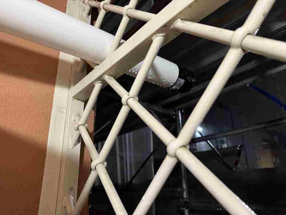

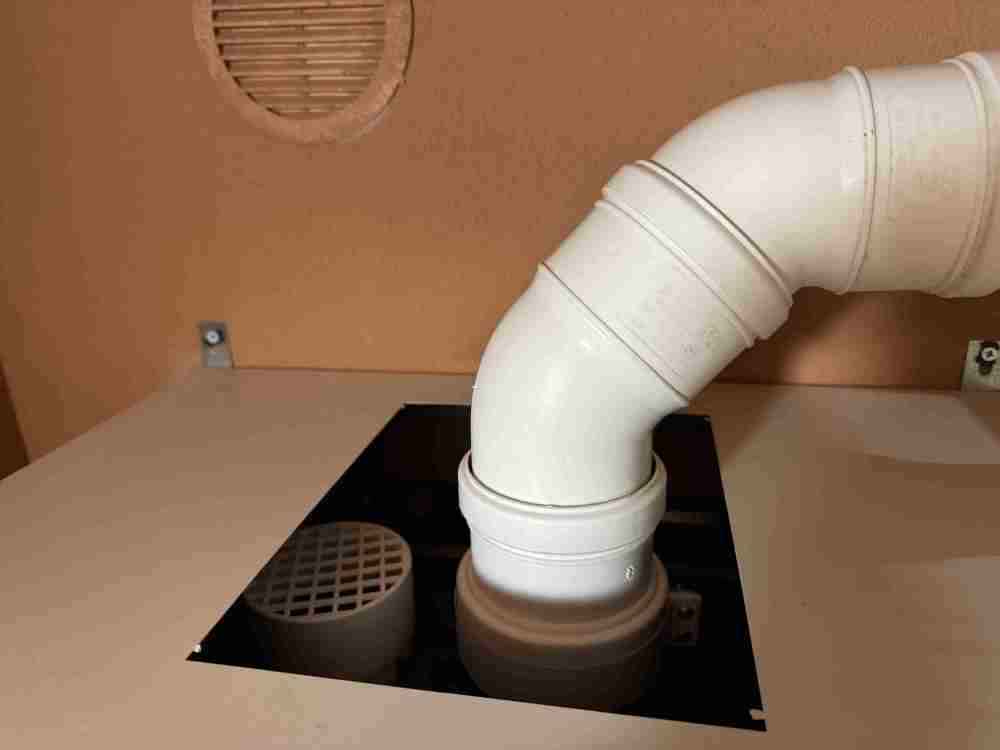

Federico Viola Inserito: 10 febbraio 2024 Segnala Inserito: 10 febbraio 2024 Ciao a tutti, vi scrivo per chiedere un’informazione: con i lavori del 110% mi hanno installato questa caldaia (Ariston class one 30 kw). Poiché con i climatizzatori ho avuto una bruttissima esperienza con i termoidraulici della ditta (tanto da aver chiamato a mie spese un tecnico Daikin per ripristinare), ore ho il dubbio su tutto. Mi hanno messo solo il tubo di scarico fumi, dicendo che la mandata di aria va bene così dal momento che la caldaia è sul balcone. Mi confermate non ci siano problemi? L’altra domanda riguarda lo scarico fumi: il tubo è inclinato di 2° (ho verificato con la livella) verso la caldaia. Ciò significa che in una giornata molto piovosa come oggi, non c’è rischio che entri acqua nel tubo e finisca (vista la pendenza) dentro la caldaia? Grazie mille
Stefano Dalmo Inserita: 10 febbraio 2024 Segnala Inserita: 10 febbraio 2024 Il tubo di aspirazione non crea problemi alla caldaia in quella posizione . il tubo di evacuazione deve pendere verso la caldaia , come sta messo , per consentire alla condensa acida di essere scaricata nel condotto apposito e non di cadere giù per terra , se la pendenza fosse verso fuori . pertanto anche eventuale acqua di pioggia scenderà nello scolo della condensa .
Federico Viola Inserita: 10 febbraio 2024 Autore Segnala Inserita: 10 febbraio 2024 Grazie Stefano, sei stato chiarissimo. Quindi l’unico rischio è che in una giornata piovosa mi si riempia prima la tanica, ma senza danni alla caldaia. buona serata
