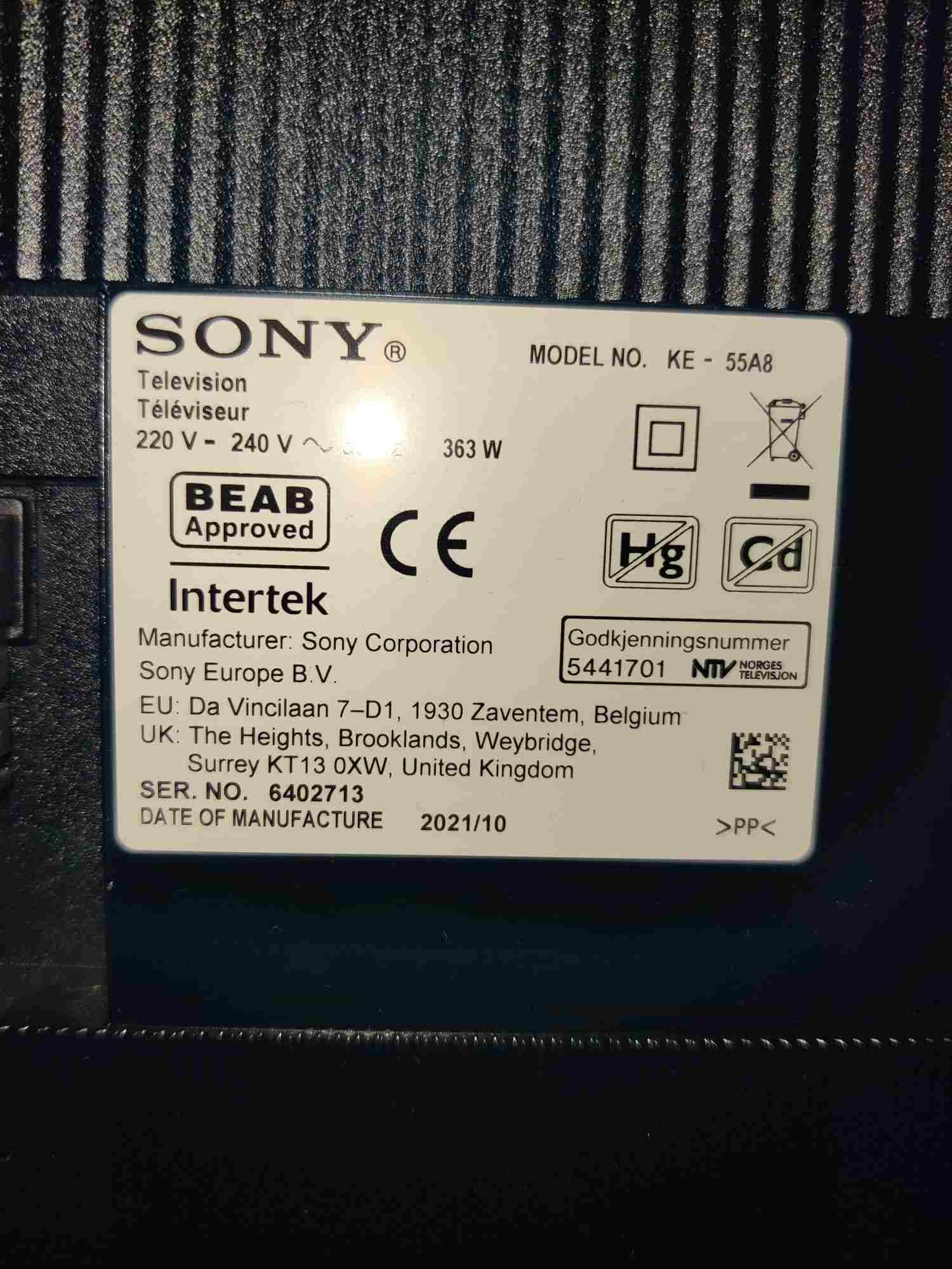

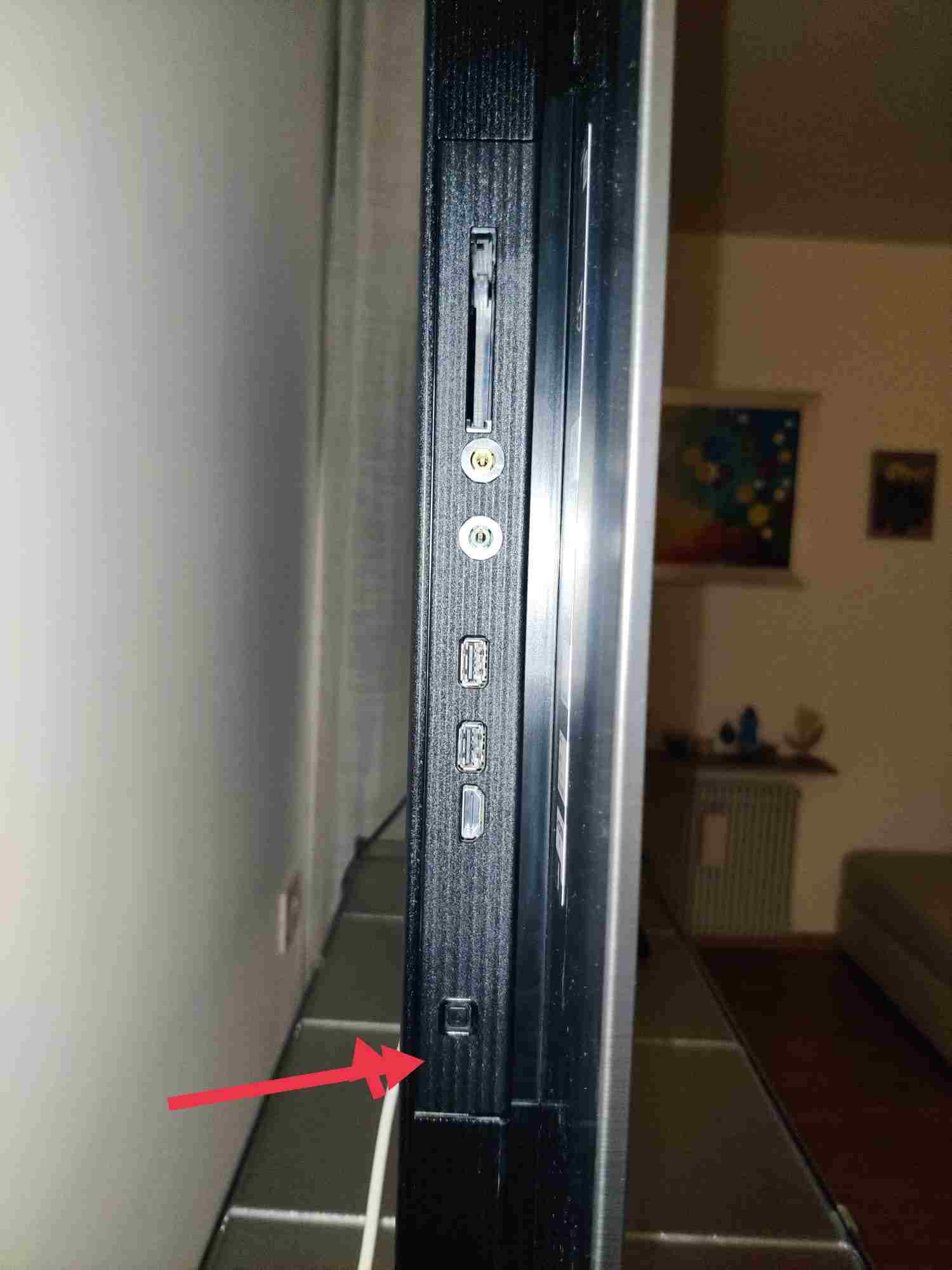

bravia KE-55a8 schermo nero
salve
il problema è conosciuto da tempo: accensione led bianco lampeggia una volta poi un click nel televisore, led rosso lampeggia 4 volte si ferma un paio di secondi poi lampeggia altre 4 volte, schermo nero. non capisco se si spegne o se rimane in stand-by.
Provato un reset con il telecomando. la procedura, per un reset forzato, che ho trovato in internet non va bene perché ce solo il tasto di accensione sul televisore.
Prima di portarlo in assistenza vorrei chiedervi se mi potete aiutare a risolvere questo problema.
Vi ringrazio per tutti i consigli
Saluti
Modificato: da Fulvio Persano
Dubito che un Sony inizia per "che"... cos'è, Oled? forse manca la EVDD o è in corto cio che è collegato (pannello)
Modificato: da 3kek1
Non è che è KD-55A8? guarda bene..
Modificato: da 3kek1
3 ore fa, 3kek1 ha scritto:
Non è che è KD-55A8? guarda bene..
credo che non ci siano dubbi
Ha inaugurato una nuova sigla iniziale.. di solito era KD e infatti sembra c'è pure quello che ho scritto.. quindi è Oled?
  • Fulvio Persano changed the title to bravia KE-55a8 schermo nero
