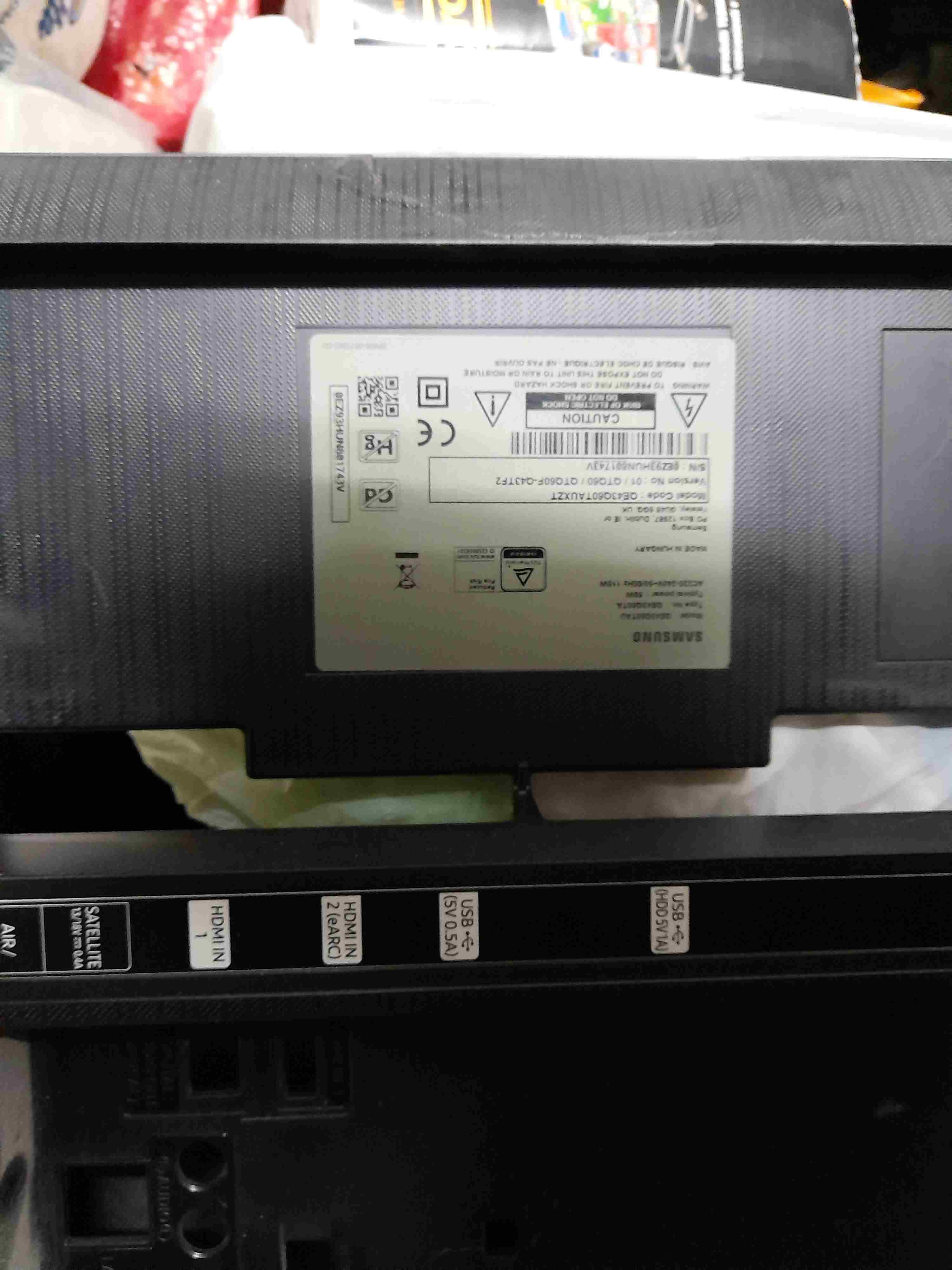

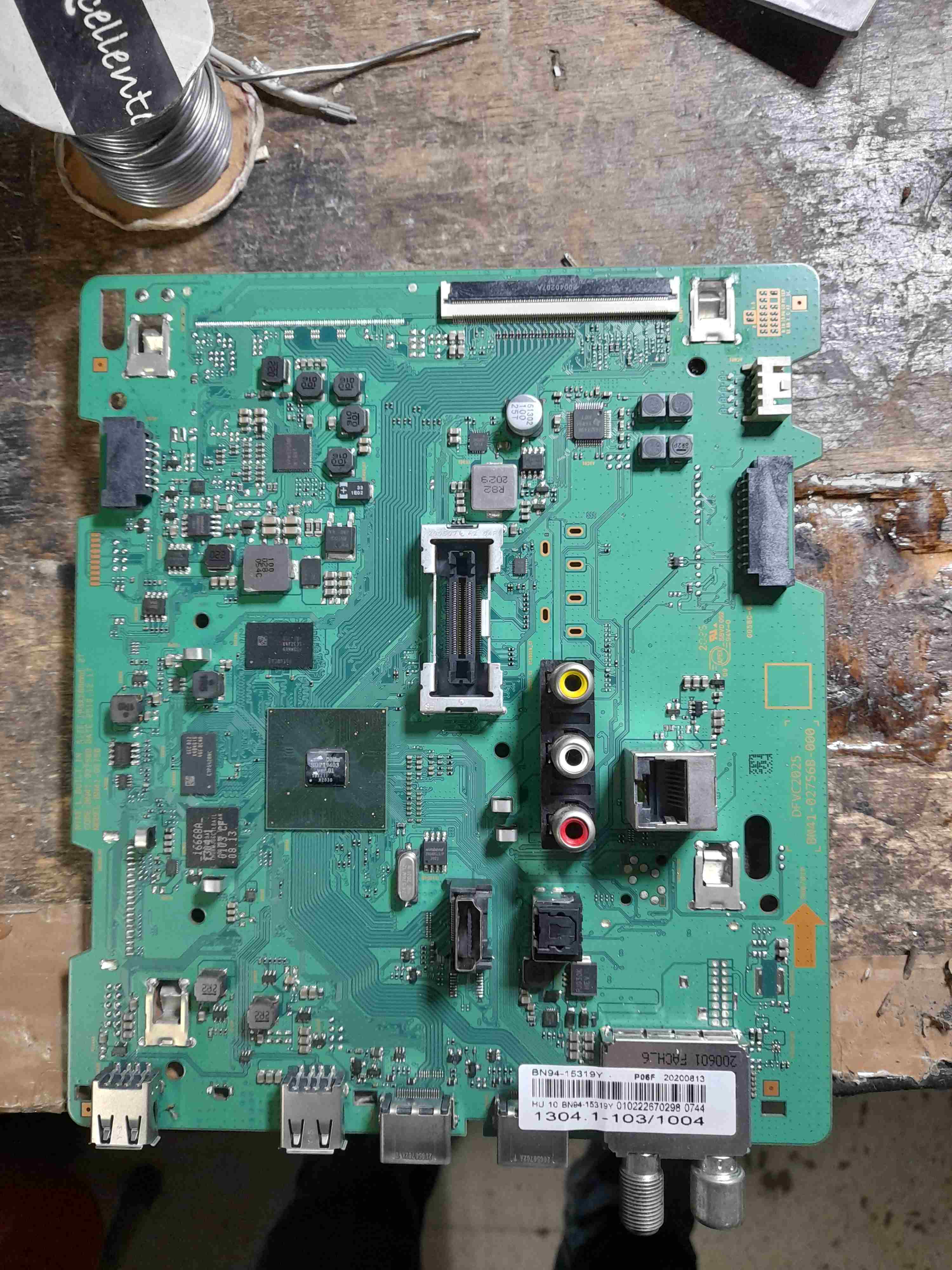

tv SAMSUNG Q43Q60TAUXZT spento morto
Salve buona sera, come da titolo chiedo a chi ne sa più di me di risolvere nel possibile il problema di questo tv samsung, bene il problema e che il tv non accende tutto spento led spento non riceve da telecomando ecc. da premettere che la scheda alimentazione funziona quindi da escludere, mi sono indirizzato sul software, interpellando un amico molto addentrato sul campo software mi informa che questa scheda madre non e riparabile e non si trovano i software e addirittura neanche i cat possono intervenire? ba sono rimasto perplesso un tv di 4 o 5 anni, non contento interpello mio figlio che lavora da tecnico di telefonia in un centro samsung di procurami una scheda madre nuova ma senza esito ( fuori produzione ) Comunque io penso che con un file dump di memoria ( 25q40clsip ) il problema si risolverebbe ma introvabile, scheda madre n.  ( BN41- 02756B-000   DATE 2019 12.17 ), se qualcuno avrebbe il file ne sarei grato, ringrazio chi vuol darmi una mano.
