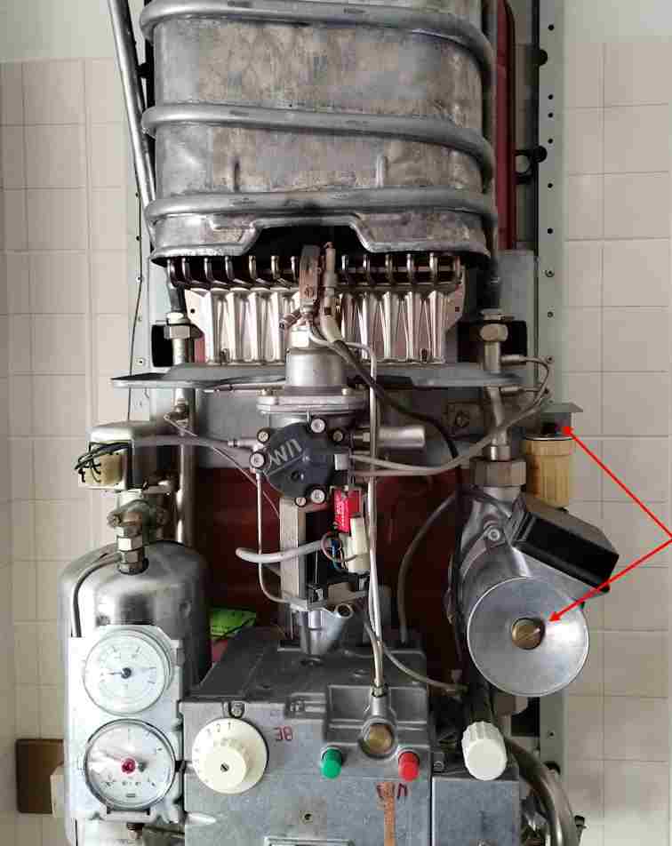

gcarboni Inserito: 11 febbraio 2024 Segnala Share Inserito: 11 febbraio 2024 Ciao a tutti, possiedo una Vaillant VCW 15/1 t3w installata in taverna ove utilizzando prevalentemente la stufa a legna lei fa la bella vita.... Negli anni avevo notato che l'acqua calda aveva calato molto di pressione, cosi' ho smontato lo scambiatore che e' ancora di quelli cilindrici, l'ho pulito per bene rimuovendo il calcare, ho rimontato tutto, ho fatto scorrere acqua e ora finalmente la pressione c'e', poi ho ridato pressione all'impianto dei termosifoni tramite l'apposito rubinetto e infine ho acceso la caldaia, ma rimane accesa la fiamma pilota e nulla di piu'... Sento che gorgoglia provando ad accendere i termosifoni, ma nulla non parte, mi aspettavo che almeno richiedendo acqua calda quella funzionasse invece nemmeno quella... Chiedo per cortesia cosa occorre fare per far si che la caldaia torni a funzionare? Se possibile utilizzate termini semplici, in quanto di caldaie non me ne intendo, ho pero' il manuale della caldaia e nel caso dovrei riuscire a trovare eventuali ugelli rubinetti ove fare spurghi immagino necessari.. Grazie a chi mi aiutera'! Germano Link al commento Condividi su altri siti More sharing options...
gcarboni Inserita: 13 febbraio 2024 Autore Segnala Share Inserita: 13 febbraio 2024 Non avendo ricevuto risposte inserisco come sono riuscito a risolvere, magari sara' utile ai posteri... Con caldaia in funzione e avendo acceso i termosifoni, ho prima svitato la vite in ottone segnata dalla freccia in basso che mi ha permesso di spurgare aria nella pompa e questo ha permesso alla caldaia di partire a piena fiamma cosa che prima non accadeva, poi ho proseguito lo spurgo aprendo di tanto in tanto sia la medesima vita da cui usciva anche un po' di acqua e anche lo spurgo segnato dalla freccia in alto, da cui usciva solo aria, cosi' facendo la caldaia e' divenuta silenziosa come precedentemente all'intervento di pulizia scambiatore di calore. Spero possa essere utile... Link al commento Condividi su altri siti More sharing options...
Alessio Menditto Inserita: 13 febbraio 2024 Segnala Share Inserita: 13 febbraio 2024 Grazie dell aggiornamento. Link al commento Condividi su altri siti More sharing options...
