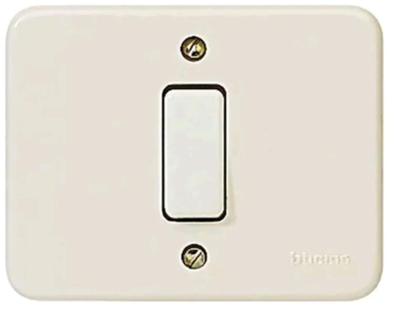

Interrruttore wifi per spegnere una luce ?
Salve !
sul mio terrazzo ho un altro ambiente (B) che ha solo la lampada ma non c'è un interruttore per poterla comandare,dovrei andare in un altra ambiente (A) che è separato per poterla accendere
Avevo pensato ad un interruttore wifi? se si quale ?
Modificato: da aleandro25
Piuoi utilizzare uno Shelly 1 che configuri tranquillamente da app.
Se si tratta di creare una accensione , puoi anche utilizzare i sistemi via radio . Sono placche molto sottili , meno di 2 cm , che contengono un piccolo tx , il ricevitore lo metti al posto del vecchio interruttore   .  Io uso gli Yokis,  distribuiti dalla urmet
9 minuti fa, aleandro25 ha scritto:
si puo collare questo interruttore shelly ?
Scusami ma non capisco cosa vuoi dire.
15 minuti fa, aleandro25 ha scritto:
ma per lo shelly 1 vabbene qualsiasi interruttore wifi?
Se non puoi collegare un interruttore, devi usare il telefono con la relativa applicazione
3 ore fa, aleandro25 ha scritto:
questa soluzione piu economica vabbene ?.............
resta il problema però che necessita di fase e neutro e dietro l'interrruttore non penso che c'è fase e neutro
È quello che ti ho postato io prima, comunque il ricevitore puoi metterlo direttamente nella lampada e l'interruttore ovunque tui voglia, tanto non ti servono fili da collegare
1 ora fa, aleandro25 ha scritto:
quindi dovrei escludere l'iterruttore principale facendo in modo che il circuito è chiuso?
Sì esatto, puoi fare benissimo così.
Oppure lo lasci collegato e lo lasci sempre acceso.
Oppure ancora, prendi QUESTO con due interruttori ed un ricevitore
Modificato: da ROBY 73
