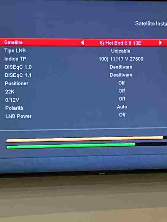

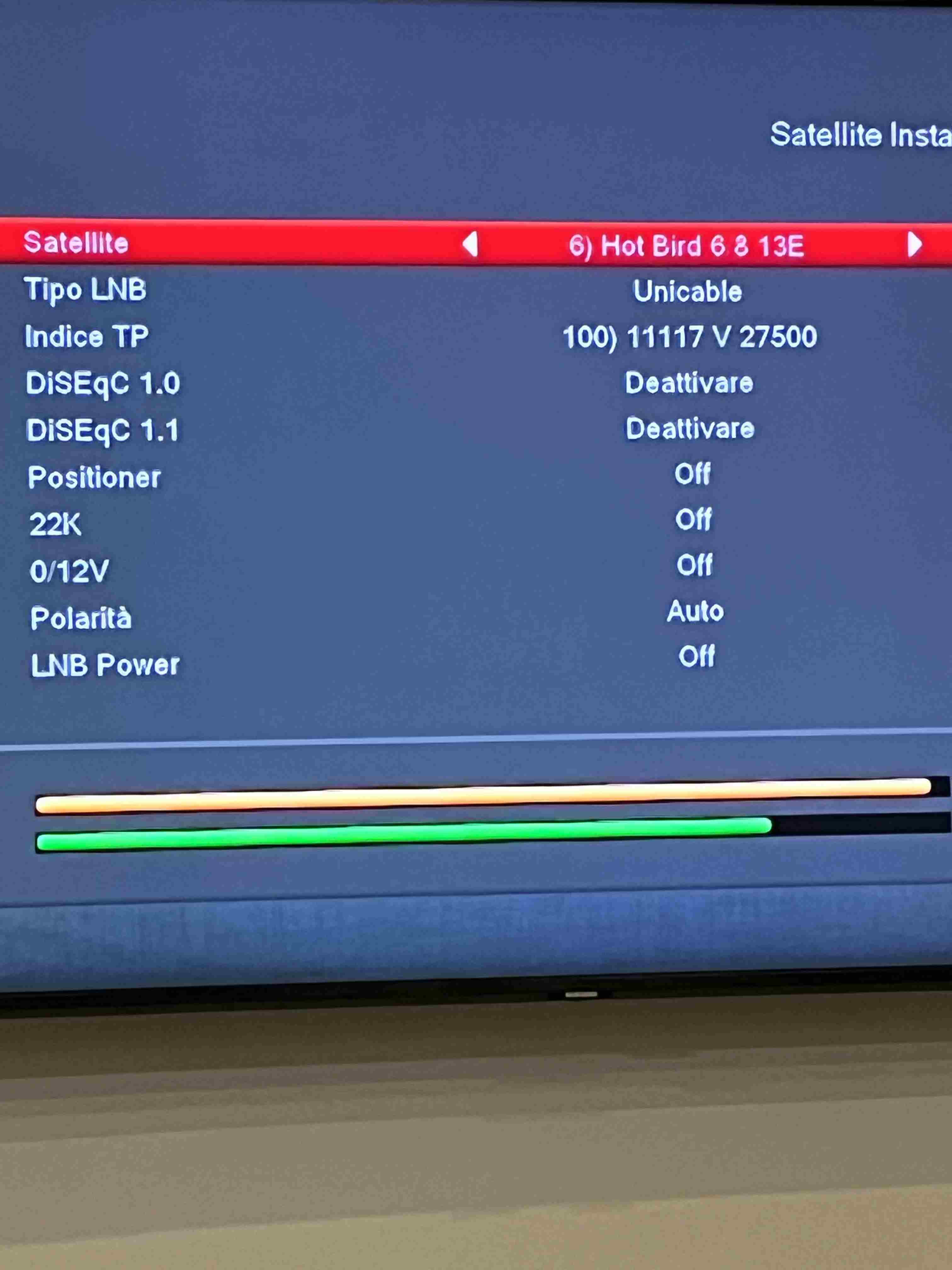

snipermosin Inserita: 14 febbraio Segnala Share Inserita: 14 febbraio 11 ore fa, kobaxe ha scritto: il decoder eroga una corrente max di 400 mA, Si ma devi considerare la caduta di tensione dei mix demix, del partitore, dell'alimentatore e della tratta di cavo fatta con il "cordino da bucato", oltre al cavo dentro casa di cui non ci hai fatto sapere nulla. Poi hai fatto la prova a cambiare le user band dei decoder con le altre due ? 21 ore fa, kobaxe ha scritto: Se invece provo a sostituire l’amplificatore da paolo con centralino Perchè, hai la corrente sul terrazzo? Sarebbe molto meglio invece scendere due cavi, uno per il terrestre e uno per il sat, ma che sia cavo serio e non quello che hai usato, e poi ovviamente cambiare schema usando solo un partitore a 2 per splittare in 2 la discesa sat, senza mix-demix. Link al commento Condividi su altri siti More sharing options...
kobaxe Inserita: 14 febbraio Autore Segnala Share Inserita: 14 febbraio 2 hours ago, snipermosin said: Si ma devi considerare la caduta di tensione dei mix demix, del partitore, dell'alimentatore e della tratta di cavo fatta con il "cordino da bucato", oltre al cavo dentro casa di cui non ci hai fatto sapere nulla. Poi hai fatto la prova a cambiare le user band dei decoder con le altre due ? Perchè, hai la corrente sul terrazzo? Sarebbe molto meglio invece scendere due cavi, uno per il terrestre e uno per il sat, ma che sia cavo serio e non quello che hai usato, e poi ovviamente cambiare schema usando solo un partitore a 2 per splittare in 2 la discesa sat, senza mix-demix. Se avessi avuto la possibilità di scendere un secondo cavo lo avrei fatto dall’inizio credimi. Ho acquistato lnb SCR della Emmesse che porta come assorbimento di corrente 200 mA. domani mi arriva e vi faccio sapere se risolvo. Il cavo che passa in casa é incassato e non riesco a vedere che tipo e che marca é. Link al commento Condividi su altri siti More sharing options...
snipermosin Inserita: 15 febbraio Segnala Share Inserita: 15 febbraio 19 ore fa, kobaxe ha scritto: Ho acquistato lnb SCR della Emmesse Troppa fretta..... Ti avevo chiesto se 21 ore fa, snipermosin ha scritto: Poi hai fatto la prova a cambiare le user band dei decoder con le altre due ? Link al commento Condividi su altri siti More sharing options...
kobaxe Inserita: 16 febbraio Autore Segnala Share Inserita: 16 febbraio 6 hours ago, snipermosin said: Troppa fretta..... Ti avevo chiesto se Si prova fatta con le altre 2 frequenze disponibili sui canali 3 e 4 risultato sempre lo stesso. Link al commento Condividi su altri siti More sharing options...
kobaxe Inserita: 16 febbraio Autore Segnala Share Inserita: 16 febbraio Altra cosa se almeno la calata fino all’alimentatore (unica parte dell’impianto dove riesco ad agire) la facessi con un cavo in puro rame (se me ne consigli uno te ne sono grato) potrebbe aiutare? Link al commento Condividi su altri siti More sharing options...
snipermosin Inserita: 16 febbraio Segnala Share Inserita: 16 febbraio 16 ore fa, kobaxe ha scritto: Si prova fatta con le altre 2 frequenze disponibili sui canali 3 e 4 risultato sempre lo stesso. Ok. 10 ore fa, kobaxe ha scritto: se almeno la calata fino all’alimentatore (unica parte dell’impianto dove riesco ad agire) la facessi con un cavo in puro rame (se me ne consigli uno te ne sono grato) potrebbe aiutare? C'è una buona probabilità, già solo il fatto di evitare di fare passare la corrente dei decoder dentro l'alimentatore è un passo avanti. in questo caso andrebbe modificato lo schema: La calata nuova dalla parabola arriva vicino l'alimentatore e proprio in quel punto andrai a mettere un mix sat terrestre, dove all'ingresso sat colleghi la nuova discesa, all'ingresso terrestre il cavo che esce dall'alimentatore (c'è scritto TV), e il morsetto OUT del mix lo porti ad un partitore che già dovresti avere, mi pare pA4, se confermi che è quello di nuova generazione a banda passante larga stiamo piu' tranquilli.... Infine le due prese dove hai i decoder rimangono così come sono con i mix al contrario dove esci con tv e sat ai relativi dispositivi, mentre in quelle due prese senza sat devi aggiungere ugualmente il demix anche se non ti serve il sat, serve ad evitare di mischiare le frequenze dentro il tuner della tv. Stop Un buon cavo potrebbe essere il Cavel DG113 che lo trovi anche a matasse da 25 e 50 mt. Link al commento Condividi su altri siti More sharing options...
kobaxe Inserita: 16 febbraio Autore Segnala Share Inserita: 16 febbraio 3 hours ago, snipermosin said: Ok. C'è una buona probabilità, già solo il fatto di evitare di fare passare la corrente dei decoder dentro l'alimentatore è un passo avanti. in questo caso andrebbe modificato lo schema: La calata nuova dalla parabola arriva vicino l'alimentatore e proprio in quel punto andrai a mettere un mix sat terrestre, dove all'ingresso sat colleghi la nuova discesa, all'ingresso terrestre il cavo che esce dall'alimentatore (c'è scritto TV), e il morsetto OUT del mix lo porti ad un partitore che già dovresti avere, mi pare pA4, se confermi che è quello di nuova generazione a banda passante larga stiamo piu' tranquilli.... Infine le due prese dove hai i decoder rimangono così come sono con i mix al contrario dove esci con tv e sat ai relativi dispositivi, mentre in quelle due prese senza sat devi aggiungere ugualmente il demix anche se non ti serve il sat, serve ad evitare di mischiare le frequenze dentro il tuner della tv. Stop Un buon cavo potrebbe essere il Cavel DG113 che lo trovi anche a matasse da 25 e 50 mt. 3 hours ago, snipermosin said: Ok. C'è una buona probabilità, già solo il fatto di evitare di fare passare la corrente dei decoder dentro l'alimentatore è un passo avanti. in questo caso andrebbe modificato lo schema: La calata nuova dalla parabola arriva vicino l'alimentatore e proprio in quel punto andrai a mettere un mix sat terrestre, dove all'ingresso sat colleghi la nuova discesa, all'ingresso terrestre il cavo che esce dall'alimentatore (c'è scritto TV), e il morsetto OUT del mix lo porti ad un partitore che già dovresti avere, mi pare pA4, se confermi che è quello di nuova generazione a banda passante larga stiamo piu' tranquilli.... Infine le due prese dove hai i decoder rimangono così come sono con i mix al contrario dove esci con tv e sat ai relativi dispositivi, mentre in quelle due prese senza sat devi aggiungere ugualmente il demix anche se non ti serve il sat, serve ad evitare di mischiare le frequenze dentro il tuner della tv. Stop Un buon cavo potrebbe essere il Cavel DG113 che lo trovi anche a matasse da 25 e 50 mt. Grazie appena mi procuro tutto faccio un tentativo. Adesso il miscelatore é incorporato nell’amplificatore. Quale mi consigli di usare a valle dell’alimentatore visto che é giu? Link al commento Condividi su altri siti More sharing options...
snipermosin Inserita: 16 febbraio Segnala Share Inserita: 16 febbraio 1 ora fa, kobaxe ha scritto: Quale mi consigli di usare a valle dell’alimentatore visto che é giu? Lem elettronica, Fracarro, Offel..... Link al commento Condividi su altri siti More sharing options...
kobaxe Inserita: 17 febbraio Autore Segnala Share Inserita: 17 febbraio 1 hour ago, snipermosin said: Lem elettronica, Fracarro, Offel..... C’é un modello specifico che devo usare o vanno bene quelli che uso per il demix? So che sono anche miscelatori messi a monte. Link al commento Condividi su altri siti More sharing options...
snipermosin Inserita: 17 febbraio Segnala Share Inserita: 17 febbraio 7 ore fa, kobaxe ha scritto: C’é un modello specifico che devo usare o vanno bene quelli che uso per il demix? Occhio alla casa costruttrice. Ad esempio la Offel ha in catalogo i miscelatori che vanno usati solo per quello scopo e i demiscelatori idem, non possono essere invertiti ed hanno un senso indicato con la freccia entrante per i mix e freccia uscente per i demix. Mentre altre case come fracarro usano un solo modello che svolge entrambe le funzioni con doppia freccia in e out Link al commento Condividi su altri siti More sharing options...
kobaxe Inserita: 17 febbraio Autore Segnala Share Inserita: 17 febbraio 1 hour ago, snipermosin said: Occhio alla casa costruttrice. Ad esempio la Offel ha in catalogo i miscelatori che vanno usati solo per quello scopo e i demiscelatori idem, non possono essere invertiti ed hanno un senso indicato con la freccia entrante per i mix e freccia uscente per i demix. Mentre altre case come fracarro usano un solo modello che svolge entrambe le funzioni con doppia freccia in e out Altra cosa che volevo chiederti era che il cavo che farà da nuova calata non sarà messo in corrugato ma esterno. Il DG113 ha come applicazione posa interna. Quale devo prendere per posa esterna? grazie Link al commento Condividi su altri siti More sharing options...
ALLUMY Inserita: 17 febbraio Segnala Share Inserita: 17 febbraio 2 ore fa, kobaxe ha scritto: Quale devo prendere per posa esterna? Sul sito cvl questo è per posa esterna e interrata. Link al commento Condividi su altri siti More sharing options...
snipermosin Inserita: 17 febbraio Segnala Share Inserita: 17 febbraio Si , il cavo consigliato da allumy è corretto per esterno, anche se quelli in PVC per uso interno sono usati da oltre il 90% degli installatori e se di marca durano molto anche all'esterno, l'importante è evitare di posarli in zone dove si formano ristagni d'acqua, ma se puoi mettere il PE (nero per esterno) tanto di guadagnato, è solo piu' rigido al maneggiamento. Link al commento Condividi su altri siti More sharing options...
kobaxe Inserita: 8 marzo Autore Segnala Share Inserita: 8 marzo Ciao a tutti ragazzi, al momento non riesco ancora a cambiare il cavo, ma con l'LNB SCR modello con uscita legacy ed assorbimento 0,2 A ho risolto al momento il problema. come diceva Sniper era un problema di corrente! il DCSS assorbiva troppo per il mio impianto. Tutto sembra funzionare benissimo da 1 mese a questa parte Grazie per tutto l'aiuto e appena aggiornerò anche il cavo vi faro sapere, ma, sono fiducioso che può solo migliorare. Link al commento Condividi su altri siti More sharing options...
snipermosin Inserita: 8 marzo Segnala Share Inserita: 8 marzo 6 ore fa, kobaxe ha scritto: Ciao a tutti ragazzi, al momento non riesco ancora a cambiare il cavo, ma con l'LNB SCR modello con uscita legacy ed assorbimento 0,2 A ho risolto al momento il problema. come diceva Sniper era un problema di corrente! il DCSS assorbiva troppo per il mio impianto. Tutto sembra funzionare benissimo da 1 mese a questa parte Grazie per tutto l'aiuto e appena aggiornerò anche il cavo vi faro sapere, ma, sono fiducioso che può solo migliorare. Perfetto! Grazie per averci aggiornato, e come diceva il buon felix, buona visione..... Link al commento Condividi su altri siti More sharing options...
kobaxe Inserita: 10 marzo Autore Segnala Share Inserita: 10 marzo Un domanda I decoder forniscono alimentazione al LNB anche quando sono in corrente ma spenti? vi spiego, ho notato che sui 2 decoder ho alimentazione lnb off ma l’lnb funziona lo stesso anche andando a spegnere l’alimentatore esterno che mi serve per il DTT. da dove lo prende la corrente? Link al commento Condividi su altri siti More sharing options...
snipermosin Inserita: 10 marzo Segnala Share Inserita: 10 marzo Puoi fare la prova misurando con un tester se arriva tensione al LNB con i decoder spenti. Link al commento Condividi su altri siti More sharing options...
ALLUMY Inserita: 10 marzo Segnala Share Inserita: 10 marzo 2 ore fa, kobaxe ha scritto: sui 2 decoder ho alimentazione lnb off ma l’lnb funziona lo stesso La domanda sorge spontanea: come hai fatto a capire che l'LNB funziona lo stesso? Link al commento Condividi su altri siti More sharing options...
snipermosin Inserita: 10 marzo Segnala Share Inserita: 10 marzo 19 minuti fa, ALLUMY ha scritto: La domanda sorge spontanea: come hai fatto a capire che l'LNB funziona lo stesso? Infatti...... Link al commento Condividi su altri siti More sharing options...
kobaxe Inserita: 11 marzo Autore Segnala Share Inserita: 11 marzo 7 hours ago, ALLUMY said: La domanda sorge spontanea: come hai fatto a capire che l'LNB funziona lo stesso? Semplicemente mettendo LnB power off su entrambi i decoder e vedendo che c’é ancora segnale! Mi chiedevo se entrambe i decoder hanno LNB power settato su OFF cosa va ad alimentare l’LNB? Link al commento Condividi su altri siti More sharing options...
snipermosin Inserita: 11 marzo Segnala Share Inserita: 11 marzo E' probabile che avendo lasciato l'alimentatore della tv miscelato con il segnale sat sia proprio quello a dare tensione all'LNB, la prova del 9 è staccargli la spina e vedere se manca il segnale, probabilmente sarà così. Link al commento Condividi su altri siti More sharing options...
ALLUMY Inserita: 11 marzo Segnala Share Inserita: 11 marzo 7 ore fa, kobaxe ha scritto: vedendo che c’é ancora segnale! Sì ma con cosa(!) l'hai visto... Hai uno strumento? Link al commento Condividi su altri siti More sharing options...
kobaxe Inserita: 11 marzo Autore Segnala Share Inserita: 11 marzo 12 hours ago, snipermosin said: E' probabile che avendo lasciato l'alimentatore della tv miscelato con il segnale sat sia proprio quello a dare tensione all'LNB, la prova del 9 è staccargli la spina e vedere se manca il segnale, probabilmente sarà così. Provato a staccare l’alimentatore (ho un interruttore all’interno dell’appartamento che lo disattiva) ma il seganle c’é sempre. Forse i decoder nel momento in cui sono accesi mandano automaticamente l’alimentazione all’LNB anche se il settaggio é su off. 10 hours ago, ALLUMY said: Sì ma con cosa(!) l'hai visto... Hai uno strumento? Dalla tv sul canale satellitare ci sono i 2 indicatori di livello Potenza e qualità. Link al commento Condividi su altri siti More sharing options...
snipermosin Inserita: 11 marzo Segnala Share Inserita: 11 marzo 2 ore fa, kobaxe ha scritto: Dalla tv sul canale satellitare ci sono i 2 indicatori di livello Potenza e qualità. In quel caso è la tv a mandare tensione all'LNB Link al commento Condividi su altri siti More sharing options...
kobaxe Inserita: 11 marzo Autore Segnala Share Inserita: 11 marzo (modificato) 24 minutes ago, snipermosin said: In quel caso è la tv a mandare tensione all'LNB Ma la tv al decoder é collegata solo con HDMI! Passa attraverso quello la tensione dalla tv all’LNB? Dalla foto si vede come in questo momento sta funzionando. Modificato: 11 marzo da kobaxe Link al commento Condividi su altri siti More sharing options...
