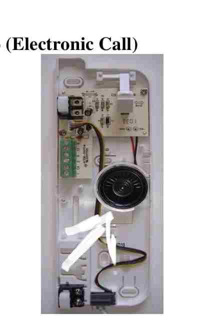

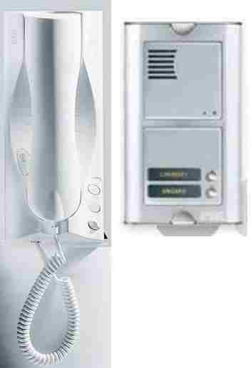

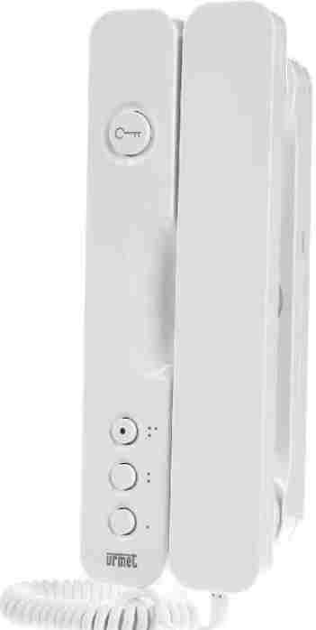

Metropolis Inserito: 12 febbraio 2024 Segnala Share Inserito: 12 febbraio 2024 Salve e buongiorno a tutti, nel palazzo dove stò ristrutturando casa hanno l'impianto citofonico Urmet con posto esterno 1083/7 urmet, e hanno tutti la cornetta urmet 1133/15. Ho voluto montare io al posto di questa cornetta una Bibus 1172/55. La cornetta funziona, senza problemi, ma ahimè nel momento che dall'esterno si suona non squilla. Per caso che voi sappiate tale cornetta non è compatibile? o c'è qualche attenzione da seguire? Grazie Link al commento Condividi su altri siti More sharing options...
luigi69 Inserita: 12 febbraio 2024 Segnala Share Inserita: 12 febbraio 2024 Non riesco a capire se non erro i codici citati sono di tre tipi di impianti completamente diversi , come fa a funzionare ? 2 voice, 1133 e bibus ? Link al commento Condividi su altri siti More sharing options...
Roberto Garoscio Inserita: 12 febbraio 2024 Segnala Share Inserita: 12 febbraio 2024 Infatti, siamo in due a non capire...🤦🏻♂️ Link al commento Condividi su altri siti More sharing options...
Metropolis Inserita: 13 febbraio 2024 Autore Segnala Share Inserita: 13 febbraio 2024 Buongiorno e perdonate il mio poco essere chiaro, cercherò di essere più preciso possibile così da poter esporre al meglio il problema. Nel palazzo dove stò ristrutturando casa hanno montato questo posto esterno e questa cornetto che vi allego l'immagine.. Io al posto di questa cornetta ho montato questo modello che mi è stato detto funzionasse al 100%, tale cornetta funziona tranne nell bussata da posto esterno. Ora la domanda è: mi sembra di aver letto che questa cornetta va configurata per la suonata elettronica e non meccanico è corretto? oppure sbaglio io qualcosa? Spero di essere stato più chiaro possibile e grazie mille a tutti voi. Link al commento Condividi su altri siti More sharing options...
Roberto Garoscio Inserita: 13 febbraio 2024 Segnala Share Inserita: 13 febbraio 2024 Metti la foto della cornetta aperta, che si vedano i collegamenti. Nella cornetta precedente funzionava tutto? Metti la foto anche di quella aperta. Link al commento Condividi su altri siti More sharing options...
Metropolis Inserita: 13 febbraio 2024 Autore Segnala Share Inserita: 13 febbraio 2024 (modificato) La vecchia Cornetta non c'era già in quanto quando ho iniziato la ristrutturazione se la sono fregata (non ne parliamo). Ok se non riesco oggi vedo di andare a fare la foto della cornetta aperta il prima possibile e la pubblico subito. Modificato: 13 febbraio 2024 da Metropolis Link al commento Condividi su altri siti More sharing options...
luigi69 Inserita: 13 febbraio 2024 Segnala Share Inserita: 13 febbraio 2024 Perfetto @Metropolis , perchè esternamente , la urmet , fa alcune custodie che possono montare diversi sistemi ( vale sia per il posto Esterno , che per il citofono interno ) ., Link al commento Condividi su altri siti More sharing options...
Metropolis Inserita: 14 febbraio 2024 Autore Segnala Share Inserita: 14 febbraio 2024 12 ore fa, luigi69 ha scritto: Perfetto @Metropolis , perchè esternamente , la urmet , fa alcune custodie che possono montare diversi sistemi ( vale sia per il posto Esterno , che per il citofono interno ) ., si si, penso che prima di sabato mattina non riesco, in ogni caso vi serve foto sia della cornetta che del posto esterno giusto? Link al commento Condividi su altri siti More sharing options...
Roberto Garoscio Inserita: 14 febbraio 2024 Segnala Share Inserita: 14 febbraio 2024 Una cornetta funzionante aperta può bastare. Link al commento Condividi su altri siti More sharing options...
Metropolis Inserita: 16 febbraio 2024 Autore Segnala Share Inserita: 16 febbraio 2024 Ebbene ho capito perché non funziona la chiamata, in pratica alle cornette hanno rimosso la cassa per la suonata elettronica e messo quello meccanico. Per caso qualcuno ne possiede due da potermi cedere su dovuto ricompenso ovviamente. Allego l’immagine cosi da rendere l’idea. Link al commento Condividi su altri siti More sharing options...
