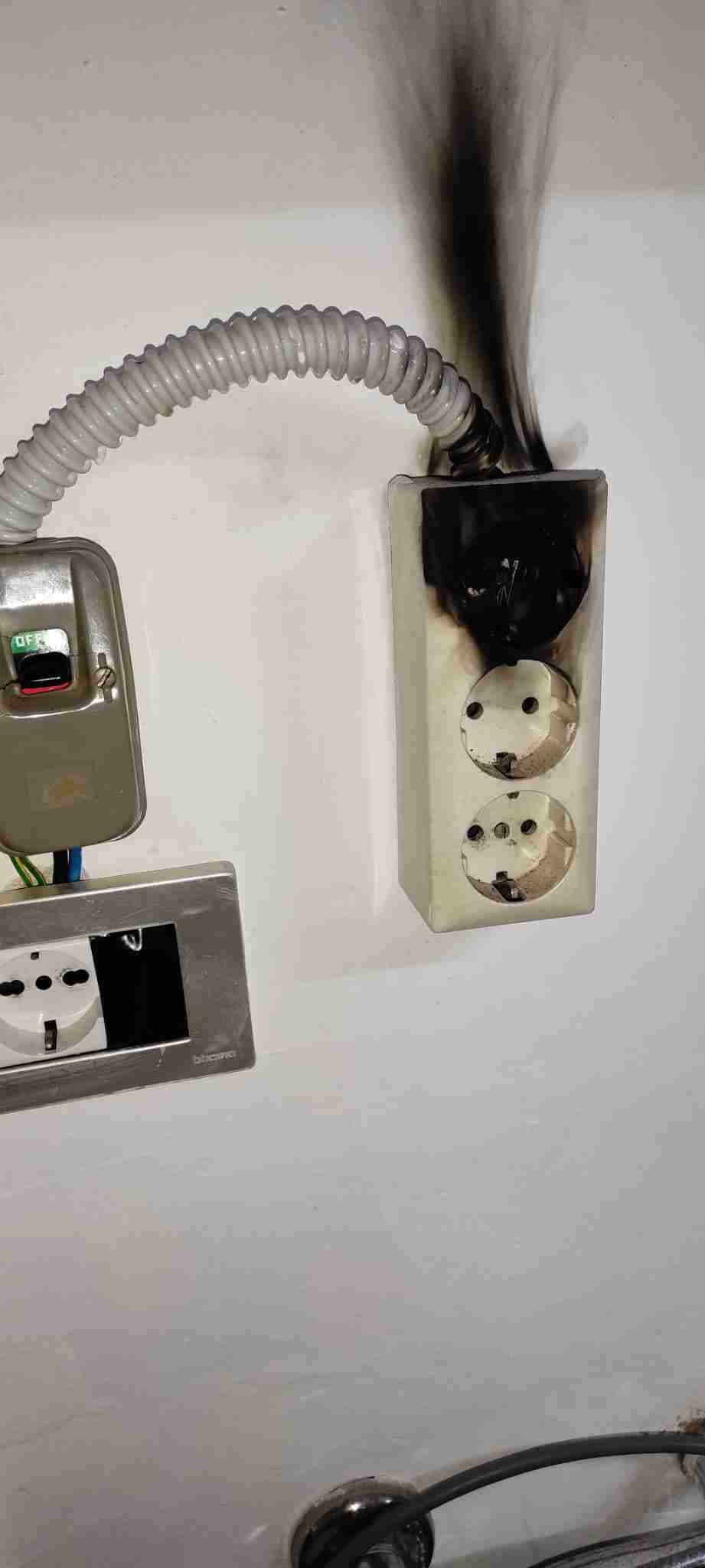

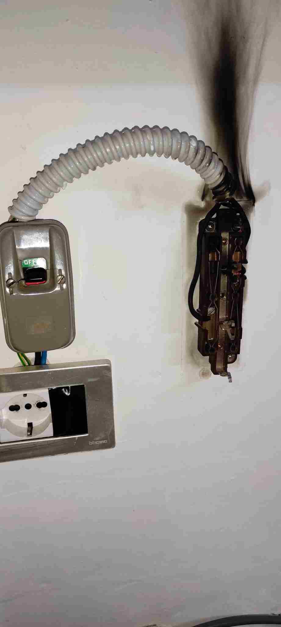

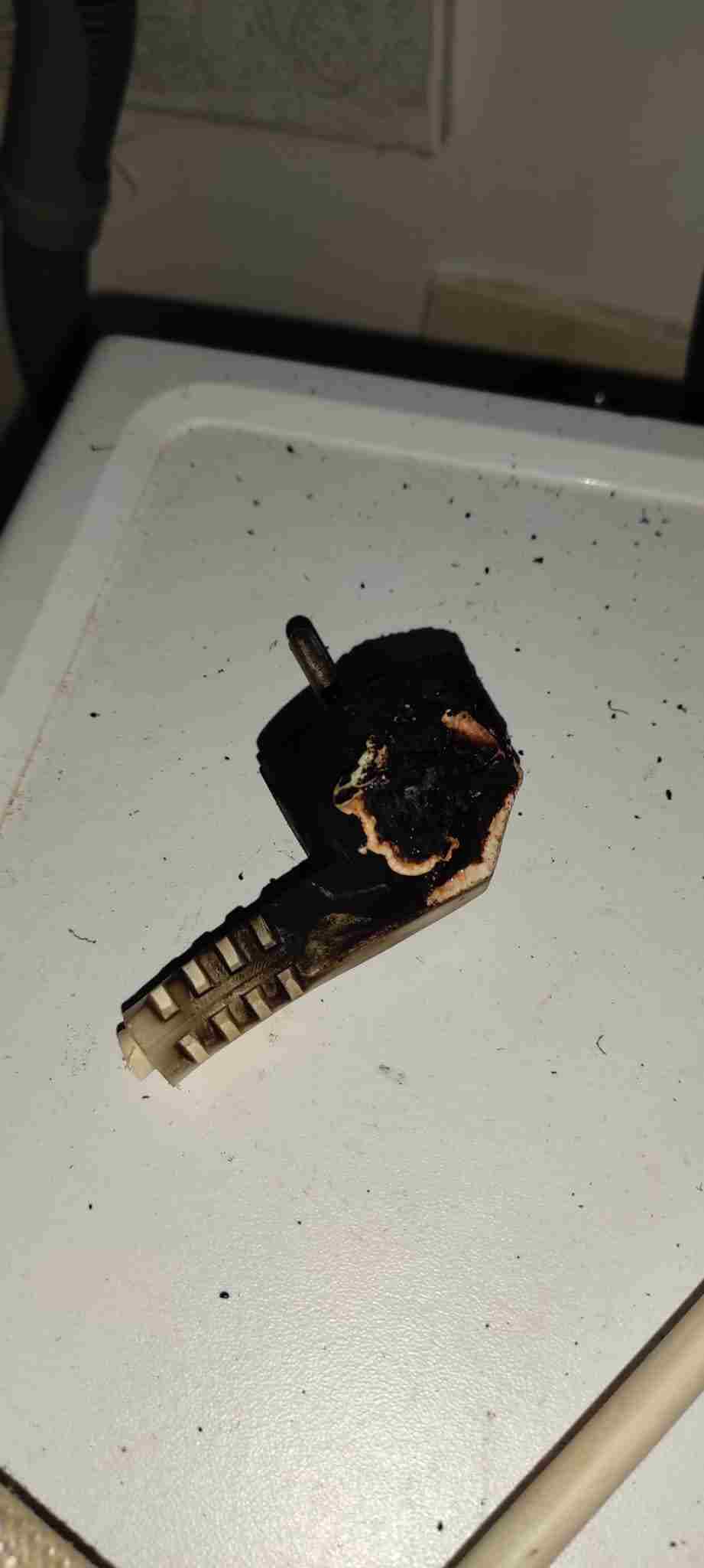

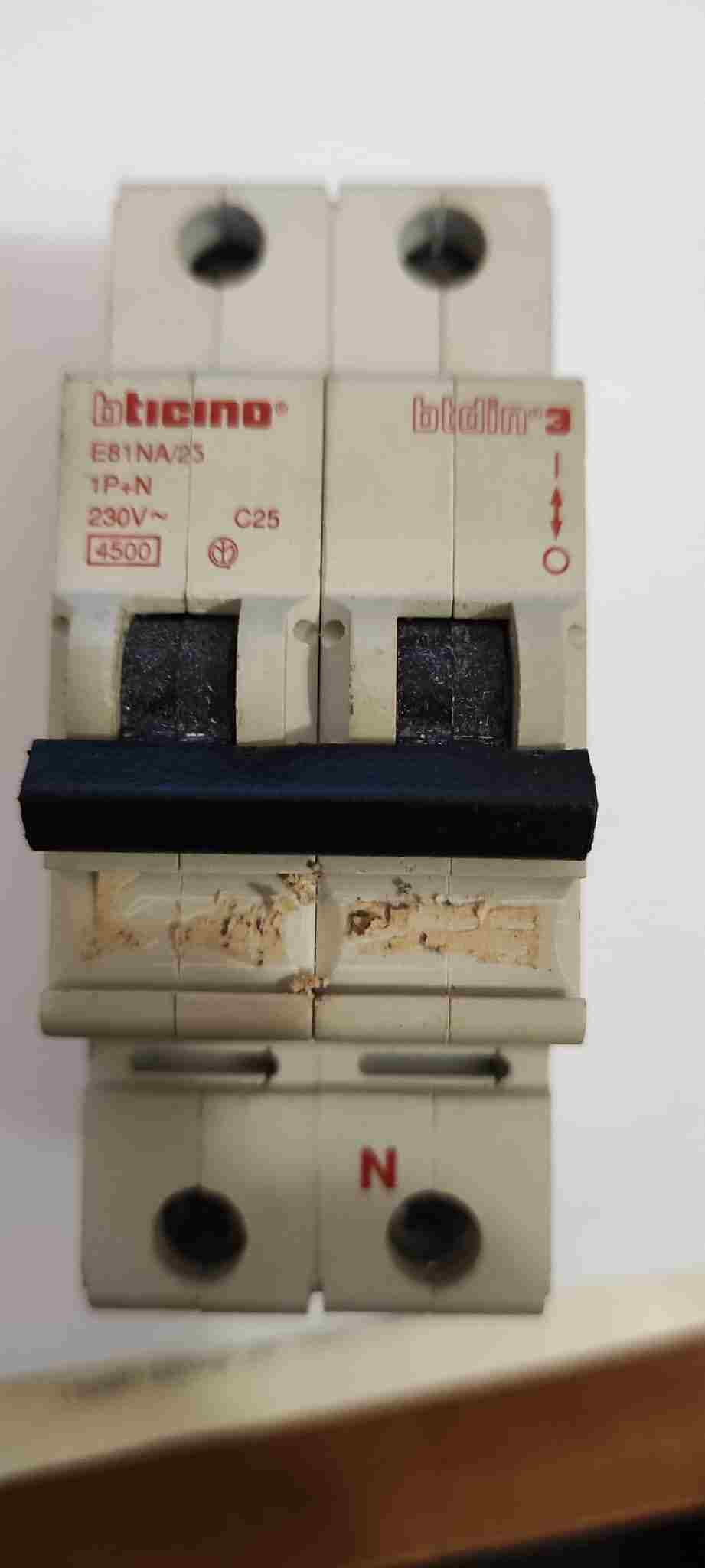

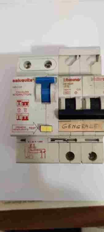

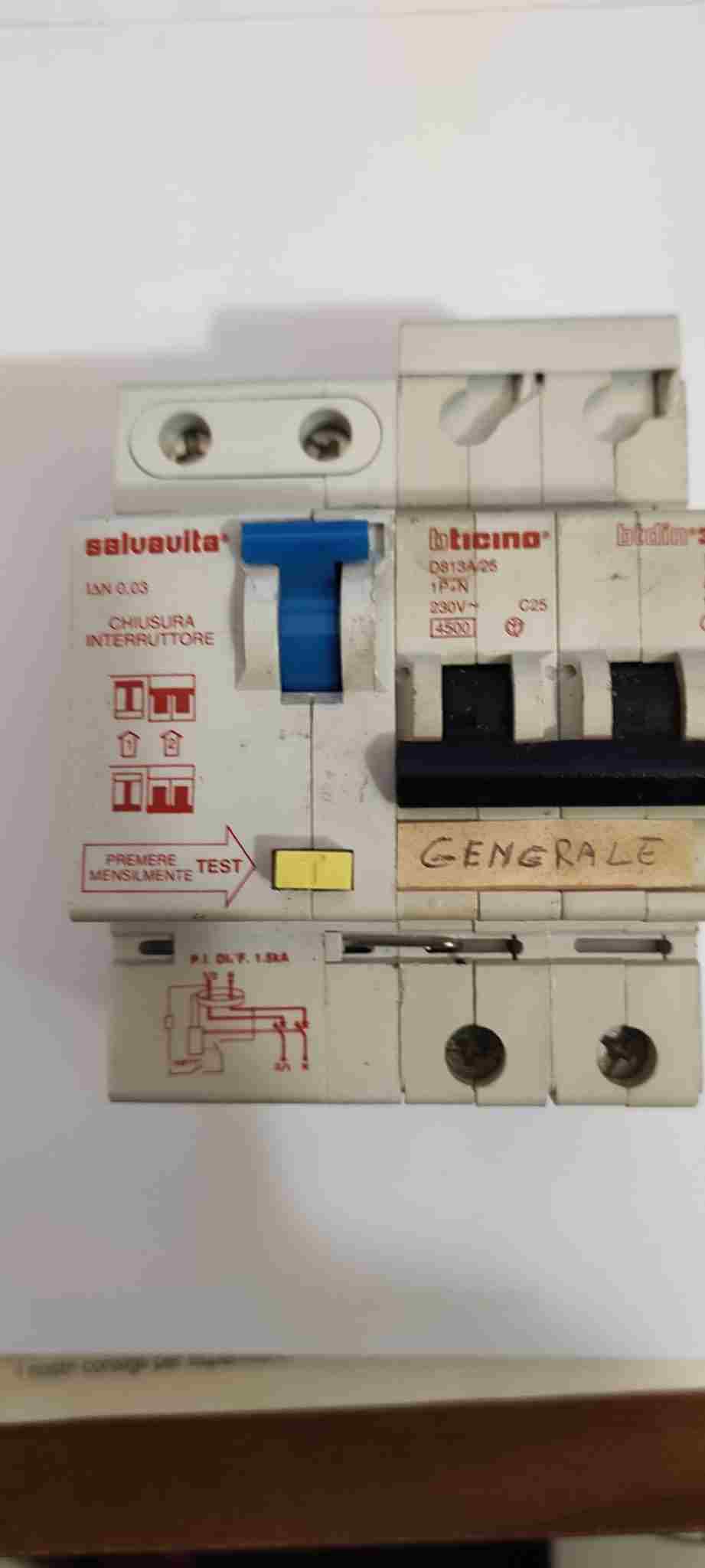

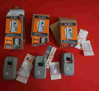

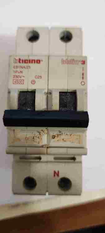

aldo63 Inserito: 13 febbraio 2024 Segnala Inserito: 13 febbraio 2024 (modificato) Premetto che non sono un tecnico, ma ogni tanto qualcosina la la riparo. Da un po di anni ho 2 lavatrici vicine che sono attaccate alla stessa linea. Mi spiego meglio. Dalla linea (presa) partono 2 cavi da 2,5mq per entrare in un interruttore bipolare ( tipo vintage quelli in foto), e poi andare in una ciabatta a 3 prese schuko dove sono attaccate le 2 lavatrici. Ieri ho trovato letteralmente sciolta ( mando foto dopo) una presa di una lavatrice ed un piccolo principio di incendio. chiedo: - cosa può aver scatenato una cosa del genere? - quali sono gli elementi per poter avere un attacco in sicurezza per le 2 lavatrici? Grazie P.S. :Comunque ho arrangiato, per prova, una seconda spina per quella fusa e la lavatrice ha funzionato benissimo Modificato: 13 febbraio 2024 da aldo63
reka Inserita: 13 febbraio 2024 Segnala Inserita: 13 febbraio 2024 le ciabatte non vanno bene per carichi così pesanti, anche se dichiarate 3500W è meglio evitarle. non vedo la foto ma di solito il surriscaldamento avviene quando il contatto tra spina e presa o cavo e morsetto diventa meno saldo del necessario. col tempo può succedere.
aldo63 Inserita: 13 febbraio 2024 Autore Segnala Inserita: 13 febbraio 2024 (modificato) i cavi sono bel saldi alla ciabatta, magari, visto che comunque in caso di inizio temporali le tolgo sempre le spine, questa volta, forse, una non l'ho reinserita bene? e comunque vado di magnetotermico moderno e prese in scatola esterna, o quell'interruttore che ho è buono ? (a parte che non so quanto devono essere i filamenti in sezione che fungono da fusibil) Modificato: 13 febbraio 2024 da aldo63
NovellinoXX Inserita: 13 febbraio 2024 Segnala Inserita: 13 febbraio 2024 6 minuti fa, aldo63 ha scritto: (a parte che non so quanto devono essere i filamenti in sezione che fungono da fusibil) Allora non sono "tipo vintage", sono proprio vintage. Quella roba buttala via.
ilsolitario Inserita: 13 febbraio 2024 Segnala Inserita: 13 febbraio 2024 Da dove arrivano i 2 fili da 2,5mmq? Direi di portare anche il conduttore di terra ed acquistare come hai detto scatola esterna con le 2 prese p40. Riguardo al pezzo da museo puoi metterlo in vendita, sono molto richiesti da chi li colleziona
aldo63 Inserita: 13 febbraio 2024 Autore Segnala Inserita: 13 febbraio 2024 ecco le foto 1 ora fa, ilsolitario ha scritto: Da dove arrivano i 2 fili da 2,5mmq? Direi di portare anche il conduttore di terra ed acquistare come hai detto scatola esterna con le 2 prese p40. Riguardo al pezzo da museo puoi metterlo in vendita, sono molto richiesti da chi li colleziona I cavi arrivano dalla presa, come si vede, Per il Magnetotermico cosa mi dite?
aldo63 Inserita: 13 febbraio 2024 Autore Segnala Inserita: 13 febbraio 2024 (modificato) 28 minuti fa, aldo63 ha scritto: I cavi arrivano dalla presa, come si vede, Per il Magnetotermico cosa mi dite? Quale dei 2? Modificato: 13 febbraio 2024 da aldo63
reka Inserita: 13 febbraio 2024 Segnala Inserita: 13 febbraio 2024 sembra partito tutto da un surriscaldamento di un polo della spina.. magari davvero non era inserita bene. gli interruttori sono C25, non vanno bene. io rifarei la ciabatta usando componenti da serie tipo gewiss system..
mrgianfranco Inserita: 13 febbraio 2024 Segnala Inserita: 13 febbraio 2024 Sono vintage anche gli interruttori automatici che hai messo in foto...ma visto che la presa già c è lì ...perché fare tutto quella baraccata di interruttore a fusibili e ciabatta?..aggiungi un altra presa bipasso dove vedo che manca e alla lavatrice metti una spina italiana
reka Inserita: 13 febbraio 2024 Segnala Inserita: 13 febbraio 2024 chiaro, la ciabatta io intendo prendere una scatola esterna da 6 moduli e metterci 3 schuko/bipasso. e la metterei eliminando la 503 presente. naturalmente la presa presente si spera che sia protetta da qualcosa a monte. in effetti non capisco nemmeno io fare quella cosa a vista.
aldo63 Inserita: 13 febbraio 2024 Autore Segnala Inserita: 13 febbraio 2024 2 ore fa, reka ha scritto: gli interruttori sono C25, non vanno bene. i quali mi consigli allora?
aldo63 Inserita: 13 febbraio 2024 Autore Segnala Inserita: 13 febbraio 2024 1 ora fa, mrgianfranco ha scritto: Sono vintage anche gli interruttori automatici che hai messo in foto...ma visto che la presa già c è lì ...perché fare tutto quella baraccata di interruttore a fusibili e ciabatta?..aggiungi un altra presa bipasso dove vedo che manca e alla lavatrice metti una spina italiana ho fatto quella baraccata con cose che avevo e per non lasciare sempre sotto tensione le lavatrici senza staccare sempre le prese per salvaguardarle un po da scosse da fulmine. Un elettricista mi ha detto che la miglior cosa da fare per i fulmini è staccare la spina, ma abbassando l'interruttore si stacca anche il contatto, penso
aldo63 Inserita: 13 febbraio 2024 Autore Segnala Inserita: 13 febbraio 2024 (modificato) 1 ora fa, reka ha scritto: naturalmente la presa presente si spera che sia protetta da qualcosa a monte. si certo a monte c'è un differenziale magnetotermico tipo quello in foto a protezione del piano scantinato , che è prontamente scattato Modificato: 13 febbraio 2024 da aldo63
NovellinoXX Inserita: 13 febbraio 2024 Segnala Inserita: 13 febbraio 2024 3 ore fa, aldo63 ha scritto: cavi arrivano dalla presa, come si vede, Per il Magnetotermico cosa mi dite? Che devi ringraziare il tuo santo protettore che non c'erano nelle vicinanze materiali infiammabili. Quella presa a muro la allarghi, ci metti un interruttore bipolare e due shuko, sperando nella protezione del magnetotermico a monte. Pensa a rinnovare anche il quadretto generale; anche se funzionanti quei magnetotermici, dopo tanti anni diventano poco affidabili.
aldo63 Inserita: 13 febbraio 2024 Autore Segnala Inserita: 13 febbraio 2024 17 minuti fa, NovellinoXX ha scritto: Che devi ringraziare il tuo santo protettore che non c'erano nelle vicinanze materiali infiammabili. Quella presa a muro la allarghi, ci metti un interruttore bipolare e due shuko, sperando nella protezione del magnetotermico a monte. Pensa a rinnovare anche il quadretto generale; anche se funzionanti quei magnetotermici, dopo tanti anni diventano poco affidabili. tenendo presente che a volte possono funzionare entrambe le lavatrici , cosa ne pensi di un Chint NB1 C20 a monte nel quadretto generale ed un altro prima delle 2 prese schuko per le lavatrici?
NovellinoXX Inserita: 13 febbraio 2024 Segnala Inserita: 13 febbraio 2024 21 minuti fa, aldo63 ha scritto: tenendo presente che a volte possono funzionare entrambe le lavatrici Prima di tutto si guarda la potenza contrattuale che hai, poi si controlla la sezione dei cavi che arrivano su quella presa, poi, se possibile, si fa tutto il resto.
aldo63 Inserita: 13 febbraio 2024 Autore Segnala Inserita: 13 febbraio 2024 (modificato) 4 minuti fa, NovellinoXX ha scritto: Prima di tutto si guarda la potenza contrattuale che hai, poi si controlla la sezione dei cavi che arrivano su quella presa, poi, se possibile, si fa tutto il resto. potenza contrattuale da 3kw + impianto fotovoltaico da 2.85 kwp alla presa arrivano cavi da 2.5mq Modificato: 13 febbraio 2024 da aldo63
reka Inserita: 14 febbraio 2024 Segnala Inserita: 14 febbraio 2024 se le usi tutte e due assieme io rivedrei tutto dal quadro generale. porti una linea da 4mmq che parte da un C20 nel quadro poi nella scatola esterna da 6 moduli metti due schuko e due portafusibili (non ti suggerisco i magnetotermici da frutto perchè costano una fucilata) se scegli questa soluzione puoi lasciare la presa attuale a muro collegata alla linea da 2,5mmq. Naturalmente deve passarci una seconda linea, sennò la cambi proprio ma poi devi proteggere con fusibile anche la presa a muro.
aldo63 Inserita: 14 febbraio 2024 Autore Segnala Inserita: 14 febbraio 2024 (modificato) le lavatrici sono nel seminterrato dove ho un impianto separato dall'abitazione,a derivante dallo stesso contatore. Nel seminterrato c'è attaccato anche il congelatore, l'inverter del fotovoltaico che i suoi scaricatori e MTdifferenziali e la normale illuminazione. Adesso nel quadro ho il MT differenziale mostrato su in foto e vorrei sostituirlo con un CHINT da 16 ( penso sia sufficiente)? Modificato: 14 febbraio 2024 da aldo63
reka Inserita: 14 febbraio 2024 Segnala Inserita: 14 febbraio 2024 è sufficiente a non farti usare le lavatrici in contemporanea..
aldo63 Inserita: 14 febbraio 2024 Autore Segnala Inserita: 14 febbraio 2024 (modificato) 9 minuti fa, reka ha scritto: è sufficiente a non farti usare le lavatrici in contemporanea.. quindi lo metto da 20 , 25 o 32? Modificato: 14 febbraio 2024 da aldo63
reka Inserita: 14 febbraio 2024 Segnala Inserita: 14 febbraio 2024 dipende da tutta la linea partendo da contatore. se metti il C16 sei tranquillo con la linea attuale ma ti salterà quando le lavatrici scalderanno in contemporanea. per fare un lavoro per bene come ti avevo già detto, devi rivedere tutto.
NovellinoXX Inserita: 14 febbraio 2024 Segnala Inserita: 14 febbraio 2024 8 minuti fa, aldo63 ha scritto: quindi lo metto da 20 , 25 o 32? Se hai un 3Kw non puoi aumentare a piacimento il magnetotermico generale; Inoltre ogni presa può erogare al massimo 16A Se monti un magnetotermico generale da 20A o 25A devi per forza portare 2 linee, ognuna protetta da magnetotermico da 16A. e comunque senza l'aiuto del fotovoltaico non ce la fai con due lavatrici in contemporanea. Devi aumentare la potenza contrattuale, adeguare tutto il centralino, e rifare eventualmente il cablaggio.
aldo63 Inserita: 14 febbraio 2024 Autore Segnala Inserita: 14 febbraio 2024 (modificato) 13 minuti fa, NovellinoXX ha scritto: Se hai un 3Kw non puoi aumentare a piacimento il magnetotermico generale; Inoltre ogni presa può erogare al massimo 16A Se monti un magnetotermico generale da 20A o 25A devi per forza portare 2 linee, ognuna protetta da magnetotermico da 16A. e comunque senza l'aiuto del fotovoltaico non ce la fai con due lavatrici in contemporanea. Devi aumentare la potenza contrattuale, adeguare tutto il centralino, e rifare eventualmente il cablaggio. Penso che dal contatore partono cavi da 6 per arrivare alla centralina dello scantinato dove metto un nuovo MT differenziale da? .....Dalla centralina partono cavi da 4 per la dorsale sino alla cassetta di derivazione , per poi proseguire con cavi da 2.5 ( circa 2 metri) alle prese delle lavatrici. Modificato: 14 febbraio 2024 da aldo63
reka Inserita: 14 febbraio 2024 Segnala Inserita: 14 febbraio 2024 come gli avevo detto può portare un'unica linea per le lavatrici da 4mmq con C20 in partenza e mettere i fusibili accoppiati ad ogni presa in una scatola 6moduli esterna
