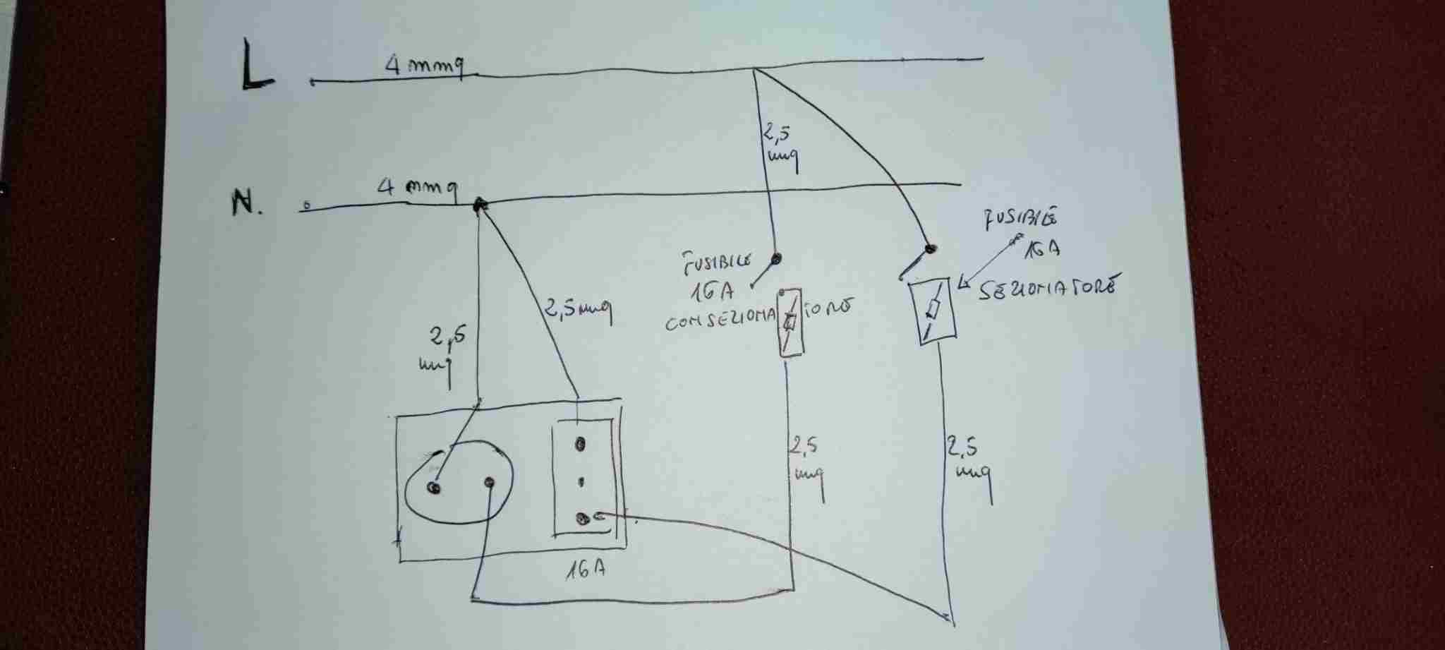

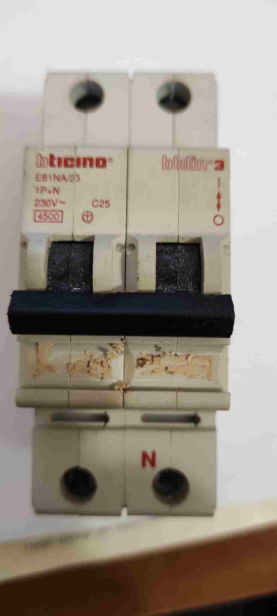

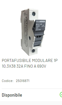

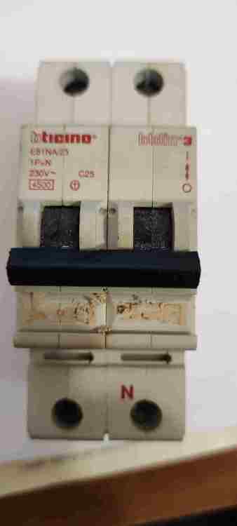

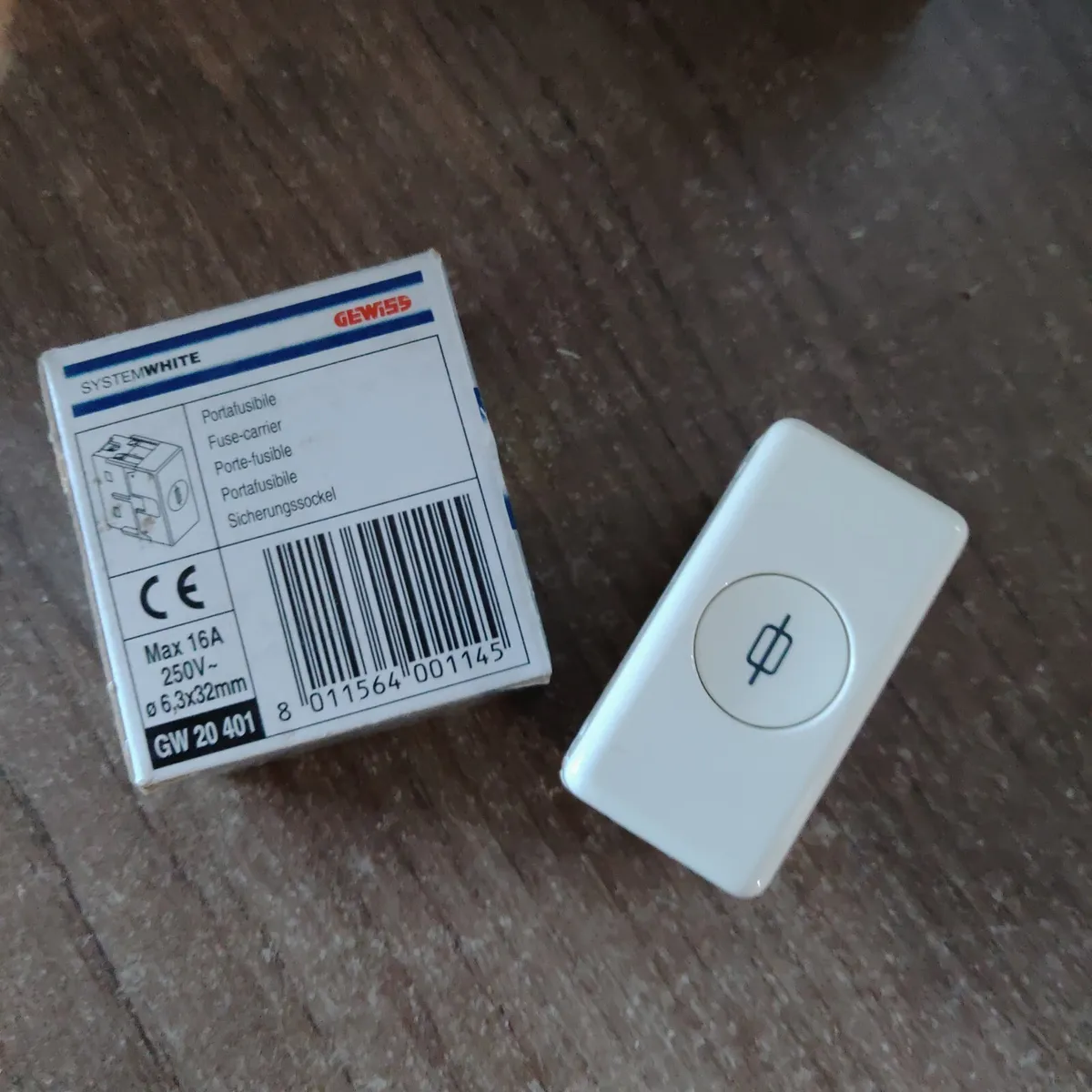

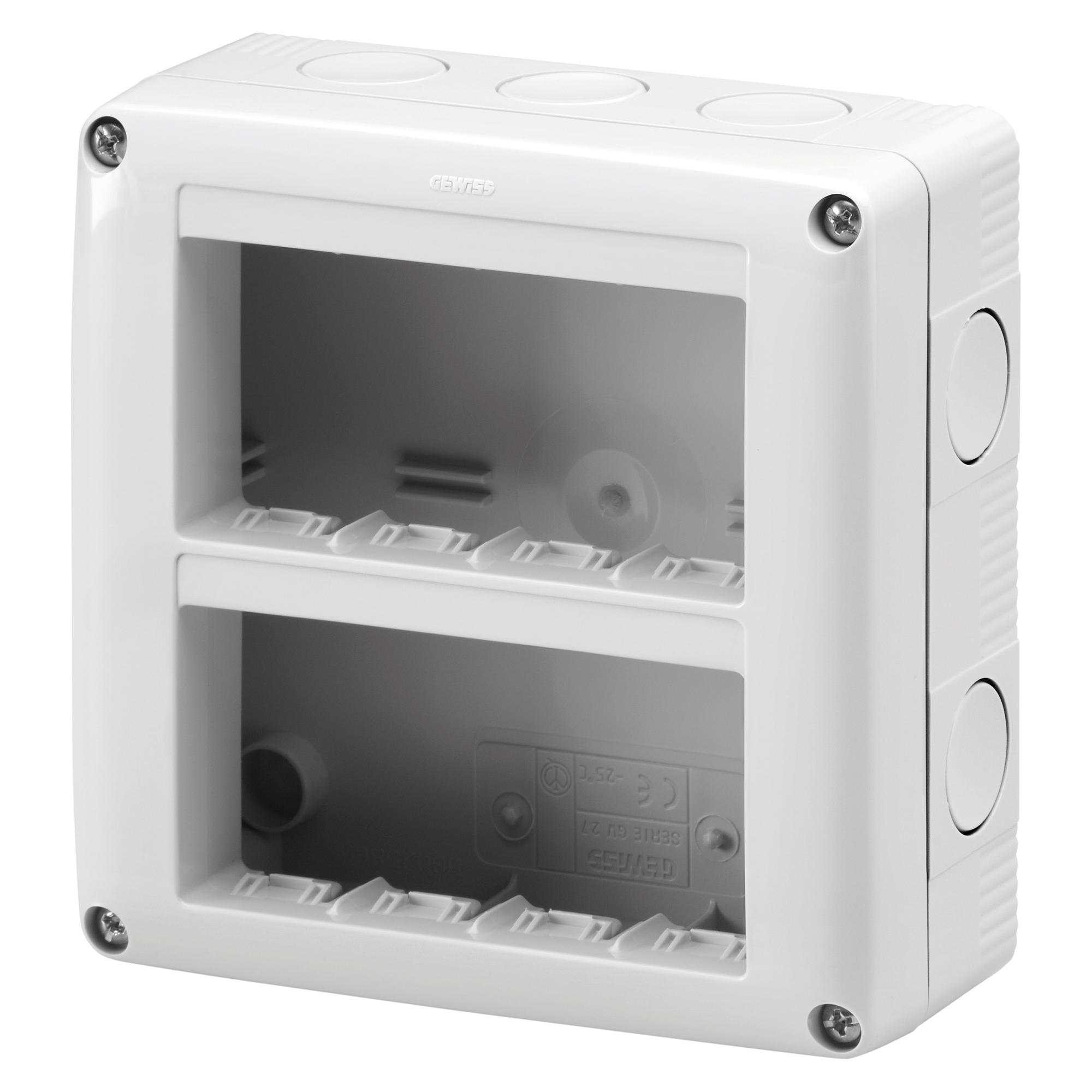

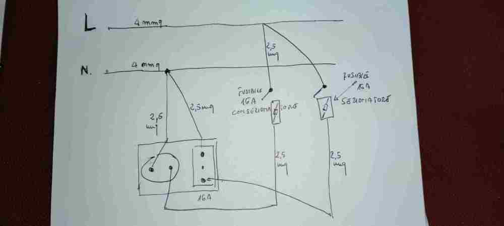

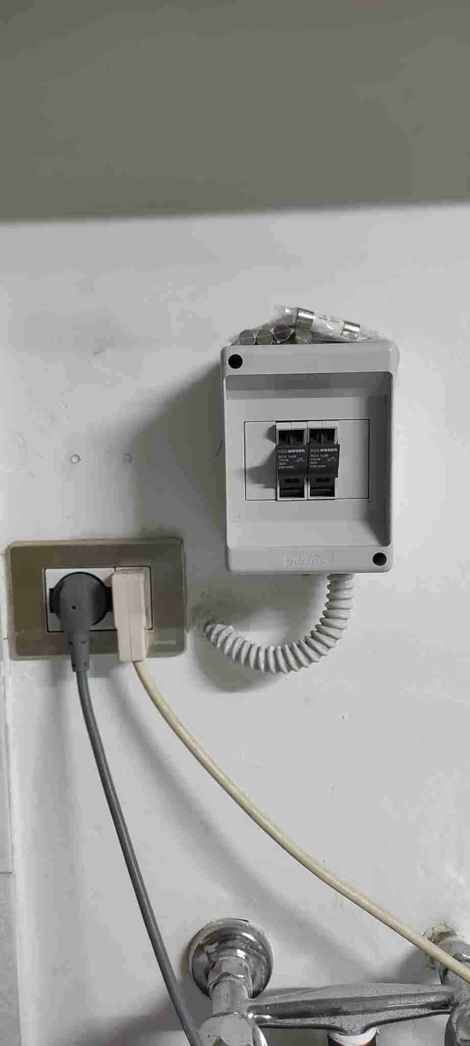

PRESE PER 2 LAVATRICI
oppure, se il cantralino è li vicino, puoi fare due linee dedicate sotto C16, una per lavatrice più la linea già presente-
11 minuti fa, reka ha scritto:
oppure, se il cantralino è li vicino, puoi fare due linee dedicate sotto C16, una per lavatrice più la linea già presente-
ok. se invece mettessi un CHINT da C20 nella centralina generale dello scantinato per poi  arrivare alle prese delle lavatrici , dalla scatola di derivazione, con linea separate per lavatrice da 2.5 ed inserire un MT da 10 o 16 prima delle prese schuko ?
quanto è grande la centralina dello scantinato?
è molto lontano il punto dove hai le lavatrici?
perchè a sto punto potresti mettere i magnetotermici direttamente nel centralino.
3 minuti fa, reka ha scritto:
quanto è grande la centralina dello scantinato?
è molto lontano il punto dove hai le lavatrici?
perchè a sto punto potresti mettere i magnetotermici direttamente nel centralino.
dalla centralina ci sono circa 12 metri per le prese delle lavatrici. ma aggiungere un piccolo centralino vicino alle lavatrici per me non è un problema. essendo uno scantinato non c'è molto da badare all'estetica.  La centralina è piccola ma un MTdifferenziale generale più 2 MT da 1 modulo a bipolari ci andrebbero.  Magari quello che mi interessa sono i valori del MTdifferenziale generale e i due MT per le prese delle lavatrici
dipende da come vuoi fare e dai materiali che hai o quanto vuoi spendere.
come già detto io non metterei un altro centralino alle lavatrici ma porterei una linea da 4mmq sotto C20 o C25 e al posto della presa/ciabatta che hai metterei una scatola da esterno senza coperchio con i frutti che ti servono, ad esempio:
-2 schuko con fusibile da 16 per le due lavatrici attestate al 4mmq.
-1 schuko/bipasso attestate al 2,5mma già presente.
nel centralino attuale dovrai avere un differenziale puro 0,03A tipo A  (meglio del AC) o addirittura tipo F, un C16 per la linea già presente, un C20/25 per la linea lavatrici.. eventuale C10 per luci se presente impianto separato da 1,5mmq
18 minuti fa, reka ha scritto:
come già detto io non metterei un altro centralino alle lavatrici ma porterei una linea da 4mmq sotto C20 o C25 e al posto della presa/ciabatta che hai metterei una scatola da esterno senza coperchio con i frutti che ti servono, ad esempio:
-2 schuko con fusibile da 16 per le due lavatrici attestate al 4mmq.
-1 schuko/bipasso attestate al 2,5mma già presente.
nel centralino attuale dovrai avere un differenziale puro 0,03A tipo A  (meglio del AC) o addirittura tipo F, un C16 per la linea già presente, un C20/25 per la linea lavatrici.. eventuale C10 per luci se presente impianto separato da 1,5mmq
Grazie per le risposte. Il problema è passarealtri 2 cavi da 4 ( dal centralino alle prese) nei corrugati esistenti.  Devo utilizzare la linea da 4 già esistente che arriva alla cassetta di derivazione che è ad un paio di metri dalle prese. Stando così le cose quali MTdifferenziali alla centralina e quali MT alle prese?
Modificato: da aldo63
3 minuti fa, reka ha scritto:
e mo da dove salta fuori questa linea da 4?
scusa mi sono espresso male. L'ho specificato prima, il cavo che va dalla centralina alla cassetta di derivazione è da 4 mm
1 ora fa, aldo63 ha scritto:
Penso che dal contatore partono cavi da 6 per arrivare alla centralina dello scantinato dove metto un nuovo MT differenziale da? .....Dalla centralina partono cavi da 4 per la dorsale sino alla cassetta di derivazione , per poi proseguire con cavi da 2.5  ( circa 2 metri) alle prese delle lavatrici.
l'ho detto qui
allora puoi usarla cambiando tutte le derivazioni mettendo il 4mmq e proteggendo le prese in arrivo con fusibile.
quindi in partenza nel quadro puoi mettere il C20 o 25. L'importante è che i frutti siano poi protetti da 16A
l'ideale sarebbe riuscire a passare 2 del 2,5 .. in questo caso il 4 lo usi solo per le lavatrici.
1 ora fa, reka ha scritto:
allora puoi usarla cambiando tutte le derivazioni mettendo il 4mmq e proteggendo le prese in arrivo con fusibile.
quindi in partenza nel quadro puoi mettere il C20 o 25. L'importante è che i frutti siano poi protetti da 16A
l'ideale sarebbe riuscire a passare 2 del 2,5 .. in questo caso il 4 lo usi solo per le lavatrici.
tipo questi FUSIBILI IN CERAMICA 10X38 MM 16A RAPIDI e portafusibili?
Immagine 2024-02-14 124203.png
Immagine 2024-02-14 122126.png
Immagine 2024-02-14 124706.png
Modificato: da aldo63
io usando la scatola linkata userei
quelli appositi che costano meno, ne serve uno per ogni presa collegata sotto al C20/25
15 minuti fa, reka ha scritto:
io usando la scatola linkata userei
quelli appositi che costano meno, ne serve uno per ogni presa collegata sotto al C20/25
introvabile
In ogni modo basta un fusibile sulla fase o ne occorrono 2 ( fase e neutro?)
solo sulla fase, però uno per presa.
comunque io li ho visti disponibili quei portafusibili.. puoi anche prendere altre serie.
io per la roba da parete uso sempre gewiss perchè ha una scelta enorme.
5 minuti fa, reka ha scritto:
solo sulla fase, però uno per presa.
comunque io li ho visti disponibili quei portafusibili.. puoi anche prendere altre serie.
io per la roba da parete uso sempre gewiss perchè ha una scelta enorme.
grazie gentilissimo. comunque stò prendendo quel ITAL WEBER
l'ultima cosa.... gli fa male comunque se aggiungo come interruttori quei magnetotermici (senza differenziale), uno per ogni presa  dopo o prima del fusibile? me li ritrovo e non so che farmene
WhatsApp Image 2024-02-13 at 15.54.21 (1).jpeg
a che pro?
sono vecchi
sono 25A
avrebbero la sola funzione di sezionatore che a sto punto la puoi far fare al portafusibile che hai scelto
58 minuti fa, reka ha scritto:
a che pro?
sono vecchi
sono 25A
avrebbero la sola funzione di sezionatore che a sto punto la puoi far fare al portafusibile che hai scelto
ok. Siamo abituati, in caso di temporali a staccare sempre tutto, In questo caso oltre a staccare il portafusibile staccherei anche il sezionatore, sarà sempre una doppia " interruzione" della linea giusto?. Avrei anche 2 bipolari di incasso VIMAR  da poter utilizzare. Ma in ogni modo andrebbero messi prima o dopo i fusibili? Grazie ancora per la pazienza che ha
assolutamente no, è inutile e aggiungere punti di contatto peggiora i rischi.
ogni morsetto in più è un punto a rischio aggiunto.
negli impianti andrebbero controllate le connessioni, a livello domestico non è previsto ma non è che la casistica di guasti doviti a questo non ci sia.
25 minuti fa, reka ha scritto:
assolutamente no, è inutile e aggiungere punti di contatto peggiora i rischi.
ogni morsetto in più è un punto a rischio aggiunto.
negli impianti andrebbero controllate le connessioni, a livello domestico non è previsto ma non è che la casistica di guasti doviti a questo non ci sia.
ok. ricapitolando: nuovo  MTdifferenziale da  20 in centralina generale- dalla cassetta aggiungo 2 cavi da 2.5 per alimentare la seconda presa -arrivo ai fusibili e   proseguo alle prese . utilizzando  la presa schuko che ho già incassata , aggiungere una bipasso e spina 16A italiana alla lavatrice
Modificato: da aldo63
onestamente mi sono perso ormai...
uno schema aiuterebbe a capire.
12 ore fa, reka ha scritto:
onestamente mi sono perso ormai...
uno schema aiuterebbe a capire.
vi prego di scusare la mia grafica veramente orribile, spero però che rendo almeno l'idea. A monte nella centralina generale un MT differenziale di classe A  da 20. Un ringraziamento a tutti, a reka in particolare
WhatsApp Image 2024-02-16 at 20.49.36.jpeg
WhatsApp Image 2024-02-16 at 20.49.36 (1).jpeg
Modificato: da aldo63
59 minuti fa, reka ha scritto:
fino al fusibile dovevi mantenere il 4mmq
ok grazie ancora
