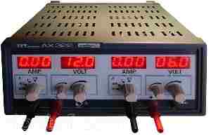

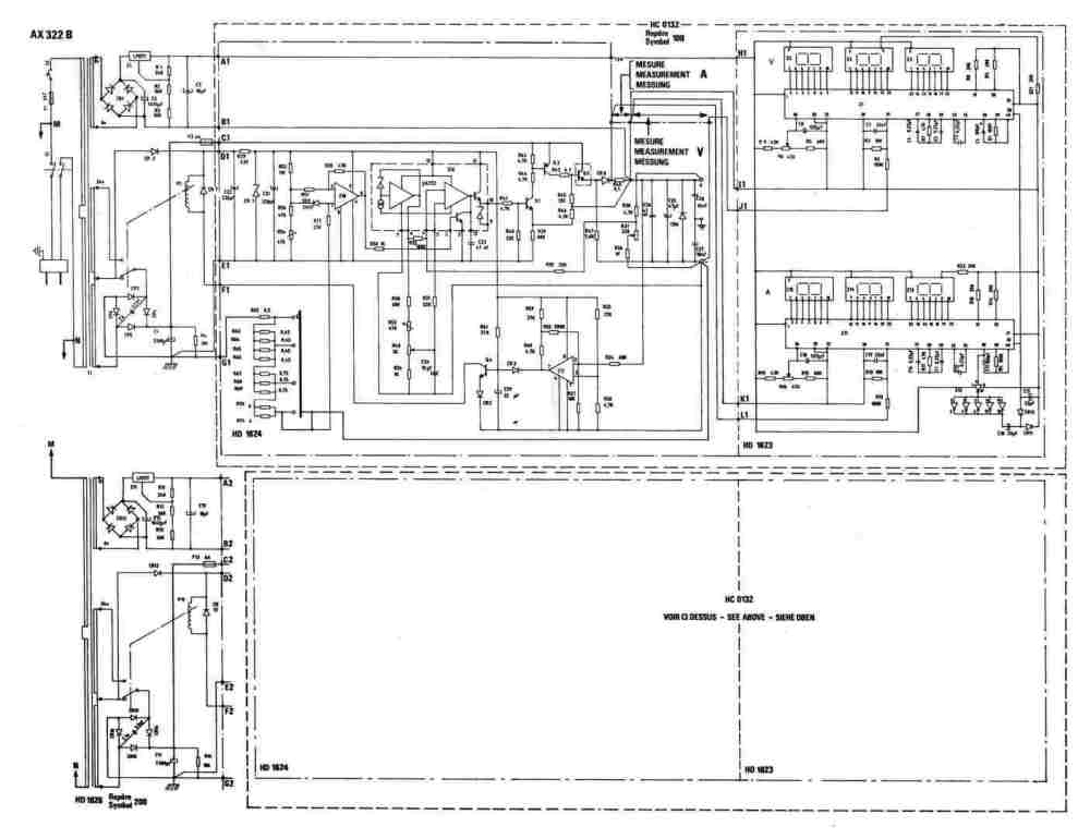

Metrix ITT AX322 uscite in serie o in parallelo?
Buonasera
Ho trovato questo alimentatore a due canali da 30V 2.5aA a 90€ funzionante ( vi sembra un buon prezzo ?)
metrix-ax-322-alimentation-regulee-alimentation_i40494F1.jpg.78bbf0f052c694b8c7d9d44c64ce997b.jpg
Secondo voi i due canali si possono collegare in serie per avere 60v e 2.5A? o in parallelo per avere 30V 5A
Modificato: da olometabolo
  • olometabolo changed the title to Metrix ITT AX322 uscite in serie o in parallelo?
Direi di no, a schema le masse sono in comune. Per provare, ad alimentatore spento, con un tester misura tra i negativi. Se la resistenza non è parecchio alta (megaohm), non si può fare.
Ricevuto oggi
Funziona collegando le due uscite in serie
