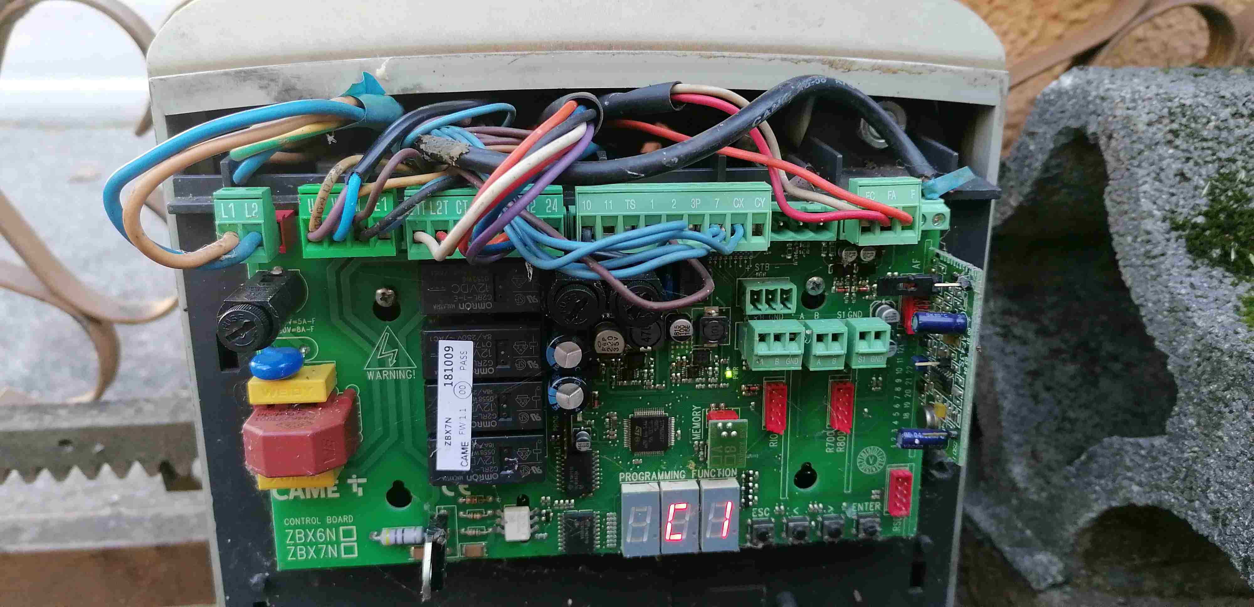

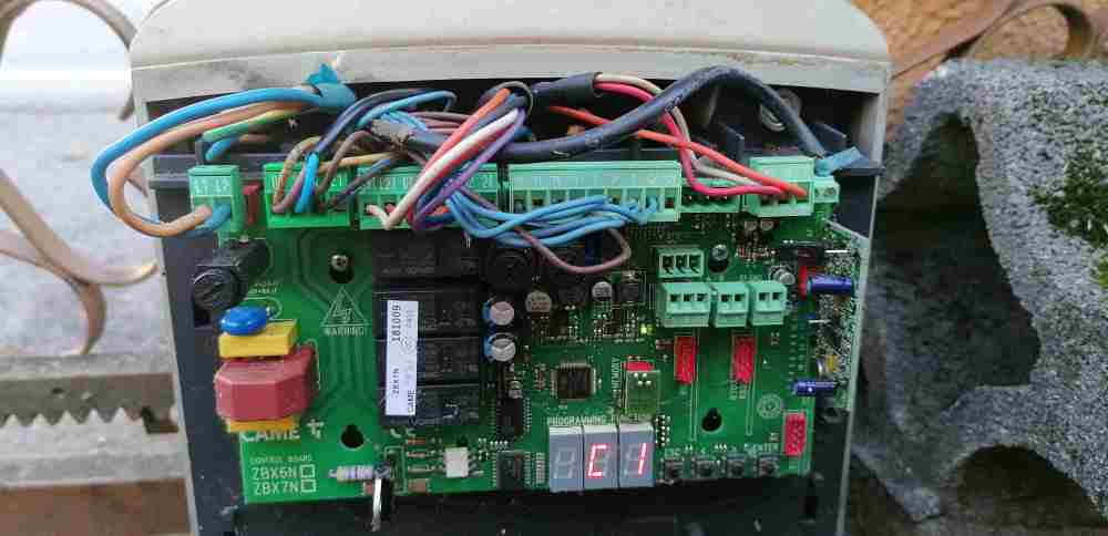

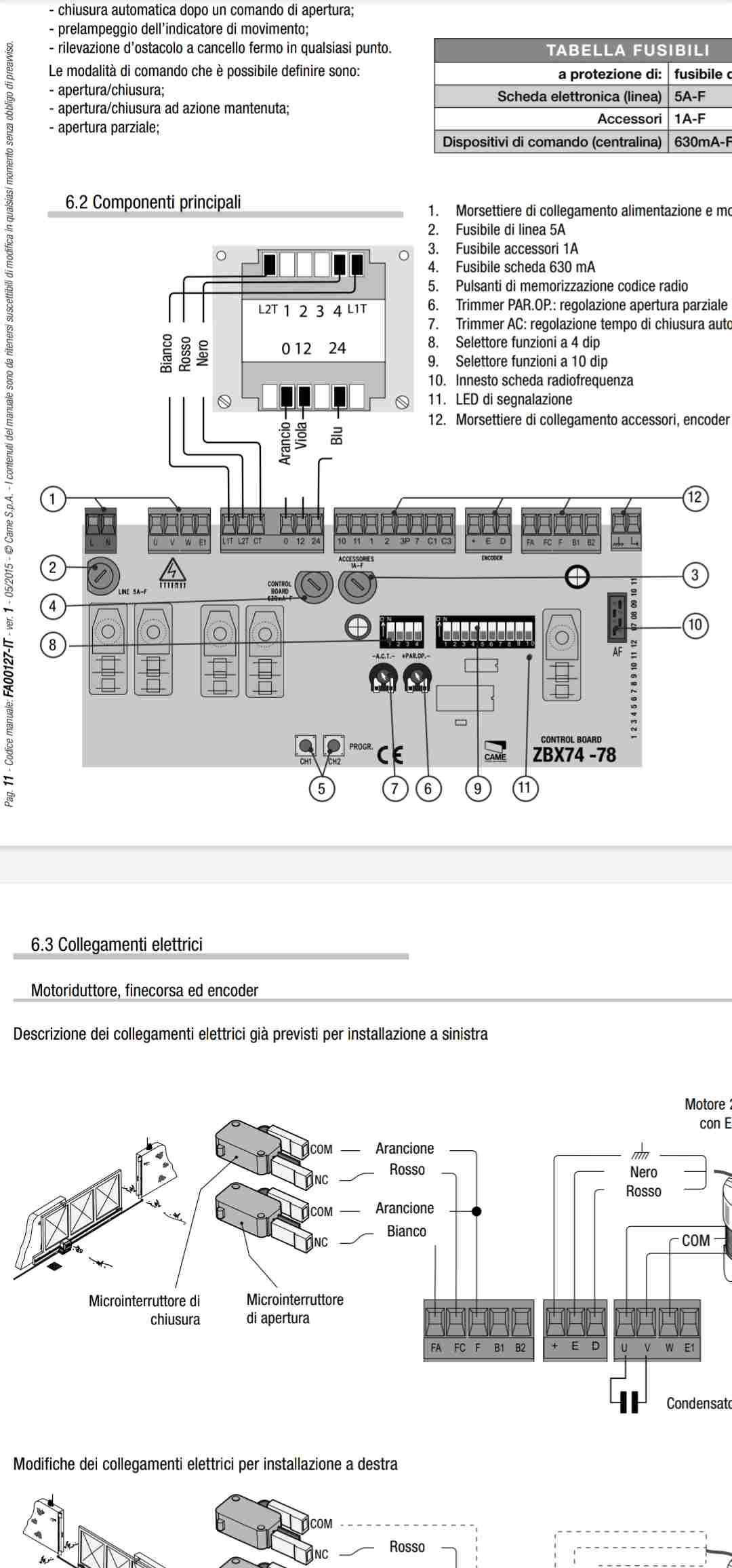

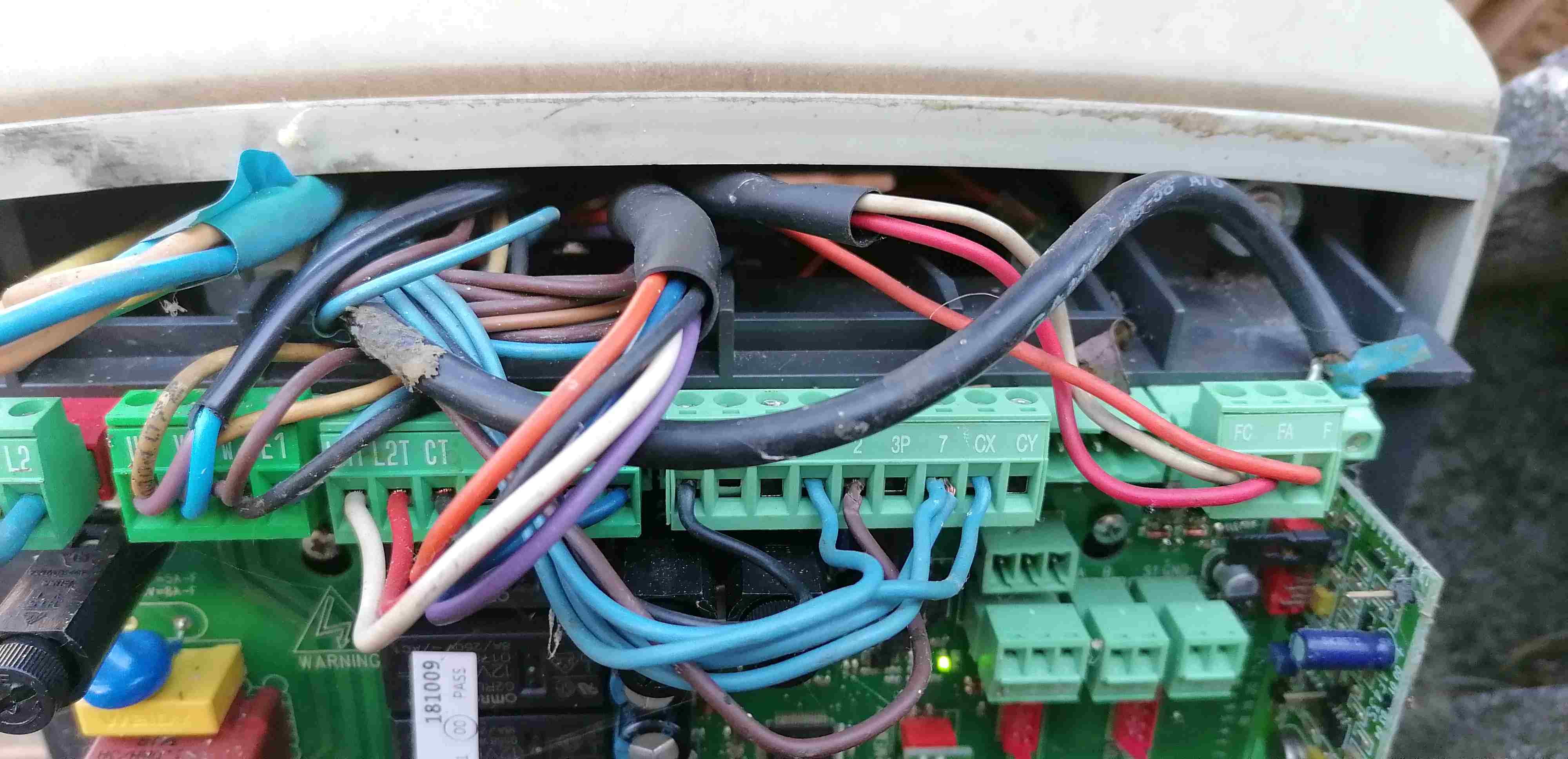

Cancello scorrevole Came
Gianpietro Cola
Buonasera a tutti, volevo chiedervi un consiglio; la casa dei miei ha un cancello elettrico scorrevole Came, quando aziono il telecomando per aprirlo si apre correttamente, se poi premo di nuovo si ferma come dovrebbe essere, premendo ancora dovrebbe chiudersi, invece no, continua ad aprirsi; una volta aperto completamente se premo per chiuderlo non succede nulla, non si accende neanche il lampeggiante. Io penso che non funzioni una delle due fotocellule, forse potrebbe essere andato solo il fusibile che è presente in una delle due fotocellule. Se riesco domani posto foto del motore e delle fotocellule, che sono comunque rettangolati nere. Grazie per i consigli, un saluto, Gianpietro
dovresti passare la mano davanti alle fotocellule, devi sentirne una per coppia che clicca, se cono tutte mute allora è colpa loro.
Salve verifica almeno se tappando la fotocellula con la mano senti i classici rumori dei relè scattare ...poi se metti foto oppure modello anche meglio non tutte le fotocellule hanno il fusibile dentro
Abbiamo espresso lo stesso concetto !
Modificato: da mrgianfranco
Gianpietro Cola
Grazie per risposte, avete ragione, proverò con la mano per vedere se il relè scatta...comunque sono sicuro che una delle due ha il fusibile all'interno...Mi sembra però che ci sia un modo per escludere le fotocellule...intanto che mi attivo per sostituirle, grazie
Gianpietro Cola
Le fotocellule sono le Dir 10
Gianpietro Cola
Domani proverò a controllare le fotocellule, intanto vi metto foto della scheda del cancello Came motore modello BX 74 - 78, mi sapreste dire quali collegamenti fare se volessi temporaneamente escludere le fotocellule? Grazie
Non ho capito una cosa. Se lo lasci fare senza bloccare e riavviare, il cancello poi si chiude o una volta aperto lo devono chiudere a mano?
Gianpietro Cola
No, una volta aperto devo chiuderlo a mano
hai messo un estratto con i finecorsa, le fotocellule came nelle schede si collegano ai morsetti C*.
Gianpietro Cola
Ho fatto delle foto della scheda; ho provato facendo passare la mano su entrambe le fotocellule, non sento nessun click
Gianpietro Cola
Come si vede nella foto, mentre il cancello si apre, nel display si legge C1; si apre tutto e poi non si richiude. Non è impostato nessun timer di chiusura, solo con il telecomando.
Con la fotocamera del cellulare vedi se la fotocellula trasmittente è accesa, come con i telecomandi. Poi dicevi che ha un fusibile, controlla se è buono e se arriva tensione col multimetro
Gianpietro Cola
Ciao, ho fatto controllare le schede, funzionano... non ho purtroppo strumenti per controllare se arriva tensione... mi hanno consigliato di controllare il fusibile degli accessori... altrimenti chiamerò un tecnico... grazie comunque per consiglio, un saluto, Gianpietro
Intendevo le schede delle fotocellule...
Intendevo le schede delle fotocellule...
cosa ti hanno controllato scusa? se non la senti cliccare probabilmente o non è alimentata o è bloccata col relè inserito.
hai provato ad escluderle?
Gianpietro Cola
Ho smontato le schede delle fotocellule, le ho portate in un negozio e mi hanno fatto il favore di provarle... e hanno visto che funzionano... quindi penso che, nel mio cancello, non sono alimentate... mi hanno suggerito di controllare il fusibile degli accessori...
Come si fa ad escluderle? Grazie
Gianpietro Cola
Ho visto su internet, per escluderle le fotocellule faccio un ponte tra morsetto 2 e morsetto Cx? Grazie
ma i fusibili li hai controllati?
comunque sì, essendo NC le fotocellule per bypassarle devi fare il pontre tra il C usato e 2.
Gianpietro Cola
Il fusibile che c'è in una fotocellula funziona, sulla scheda del motorw mi sembra che ci siano tre fusibili, uno è quello degli accessori... controllo e ti so dire, grazie
Gianpietro Cola
Ho rimesso al loro posto le schede delle fotocellule, e ora il cancello si apre e soprattutto si chiude normalmente... non ho cambiato nessun fusibile, non so come mai prima non si chiudesse... grazie per i consigli, buona giornata, Gianpietro
