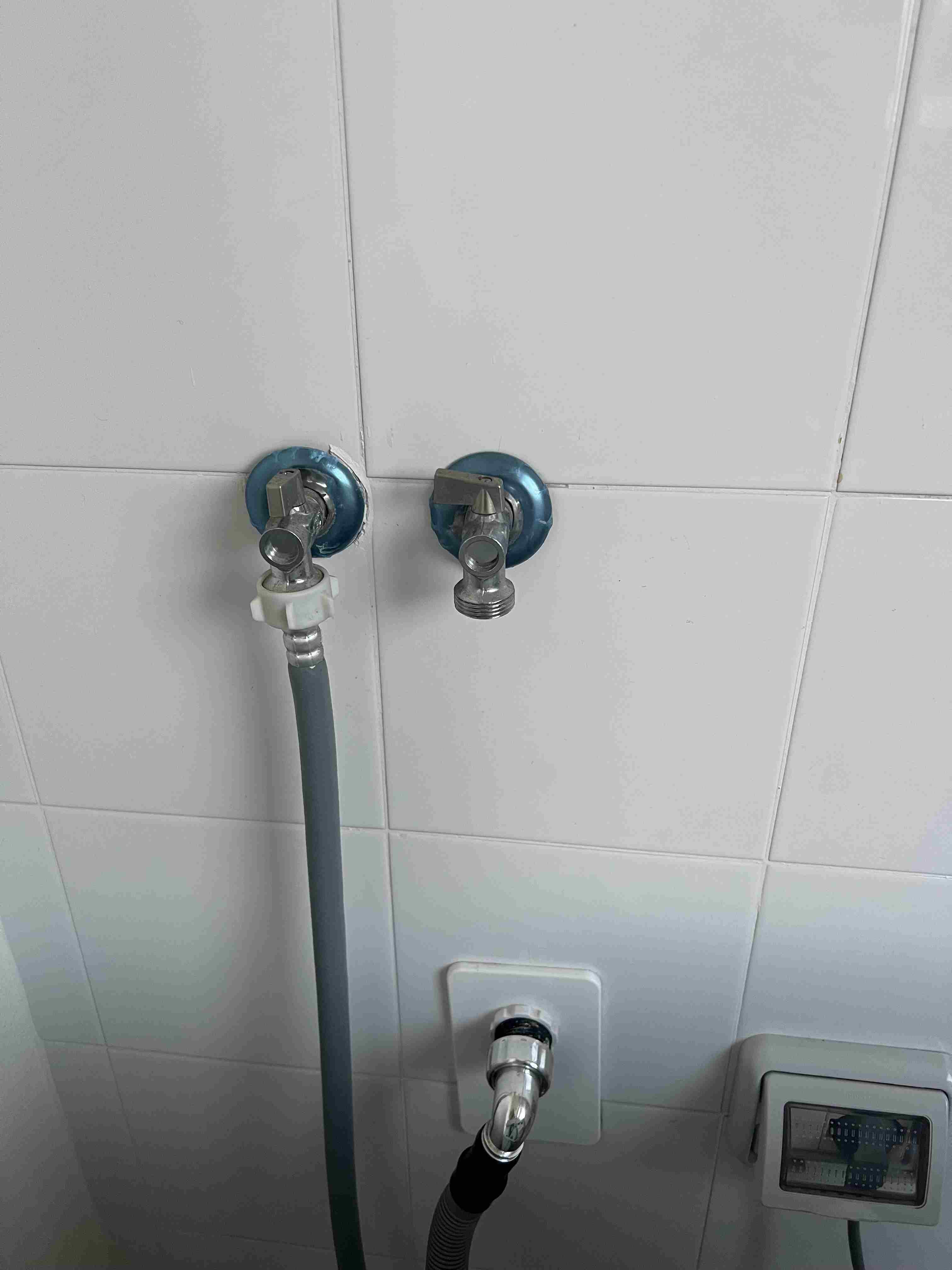

vale__09 Inserito: 13 febbraio 2024 Segnala Inserito: 13 febbraio 2024 Ciao a tutti, avrei necessità del vostro supporto, in quanto ho notato che la lavatrice preleva l’acqua calda dallo scaldabagno. Questo comporta che i gradi dell’acqua utilizzata per il lavaggio sono superiori rispetto a quelli impostati sulla lavatrice (es. lavaggio impostato a 30 gradi, apro la lavatrice a fine lavaggio e gli indumenti sono bollenti e fumanti, i maglioni distrutti), ed inoltre lo scaldabagno viene svuotato, ritrovandomi così senza acqua calda disponibile. C’è un modo per scollegare le due macchine e far sì che la lavatrice riscaldi l’acqua necessaria al lavaggio in autonomia? Grazie a chi mi darà una mano. Saluti
Stefano Dalmo Inserita: 13 febbraio 2024 Segnala Inserita: 13 febbraio 2024 Ma la tieni collegata sulla condotta della calda , o per qualche problema si prende acqua dallo scaldabagno? non ho capito .
vale__09 Inserita: 14 febbraio 2024 Autore Segnala Inserita: 14 febbraio 2024 Non saprei, il collegamento della lavatrice è stato fatto dagli operai del negozio che hanno effettuato la consegna, avevo chiesto appunto anche l’allaccio perché non sono esperta. Ci sono due rubinetti, è possibile che abbiano fatto il collegamento su quello dell’acqua calda collegato con lo scaldabagno? In questo caso, è sufficiente spostare il tubo nel rubinetto accanto? Allego una foto, grazie.
Adelino Rossi Inserita: 14 febbraio 2024 Segnala Inserita: 14 febbraio 2024 Sposta, o fai spostare il tubo sul rubinetto accanto.
reka Inserita: 14 febbraio 2024 Segnala Inserita: 14 febbraio 2024 hai la predisposizione per le lavatrici a doppio attacco, bella cosa se la lavatrice fosse adatta. verifica che l'altro rubinetto sia effettivamente della fredda e sposta il tubo li.
vale__09 Inserita: 14 febbraio 2024 Autore Segnala Inserita: 14 febbraio 2024 Grazie, proverò a recuperare l’informazione dal costruttore dal quale ho acquistato la casa.
reka Inserita: 14 febbraio 2024 Segnala Inserita: 14 febbraio 2024 che informazione? basta aprirlo, ma vedrai che è fredda..
Stefano Dalmo Inserita: 14 febbraio 2024 Segnala Inserita: 14 febbraio 2024 Chiudi il rubinetto dove è collegato il tubo , svita il tubo , lo avviti sul rubinetto accanto , apri il rubinetto . non devi provare niente e chiedere niente al costruttore. hai a disposizione un attacco caldo e uno freddo . fai questo passaggio e risolvi
click0 Inserita: 14 febbraio 2024 Segnala Inserita: 14 febbraio 2024 come sopra sviti l'attacco da quel rubinetto e lo avviti sul rubinetto li a fianco
