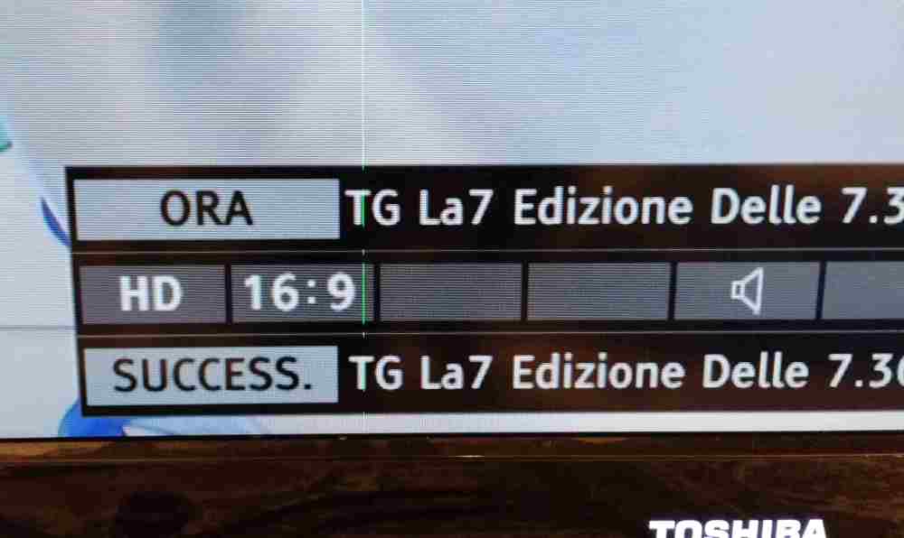

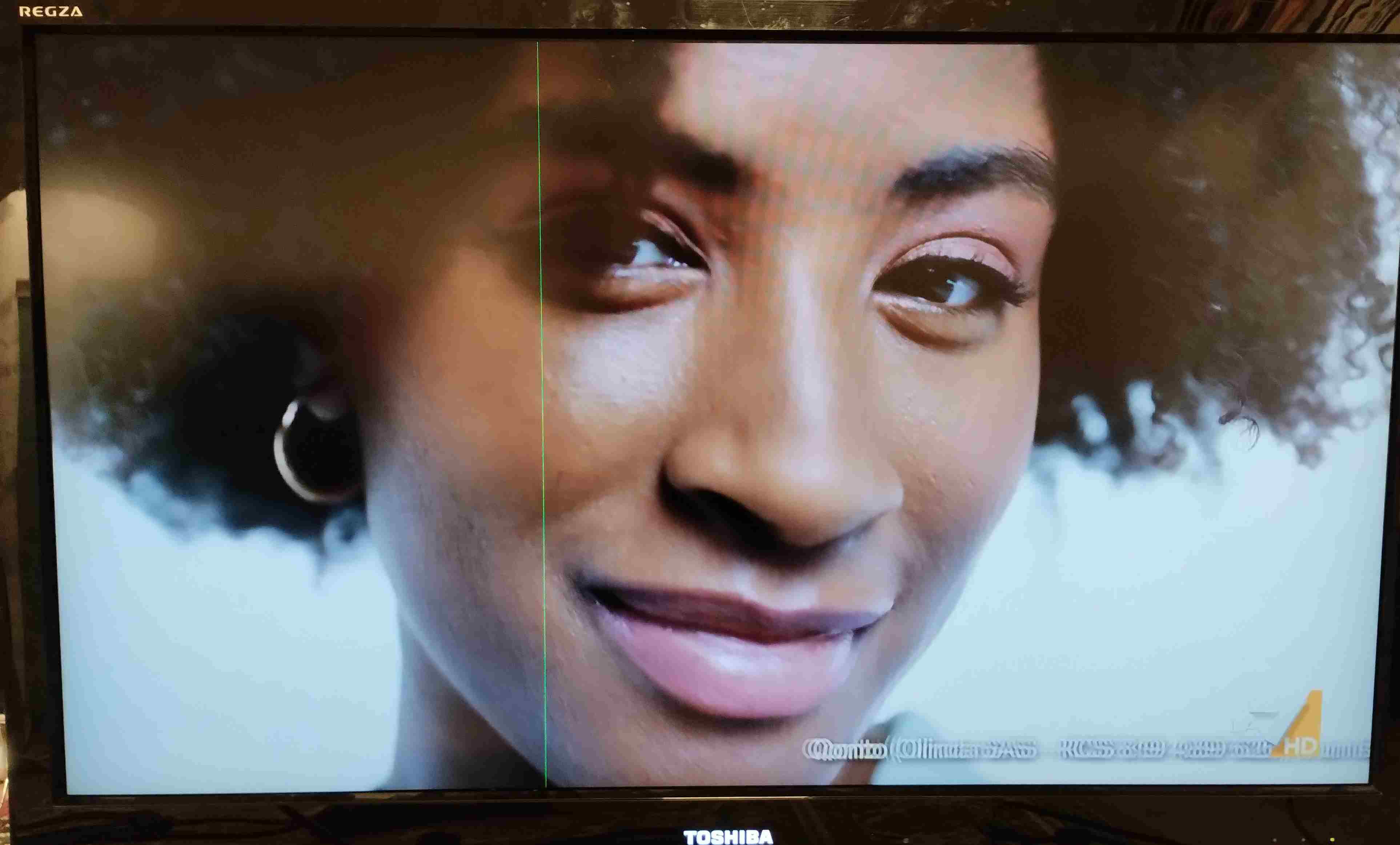

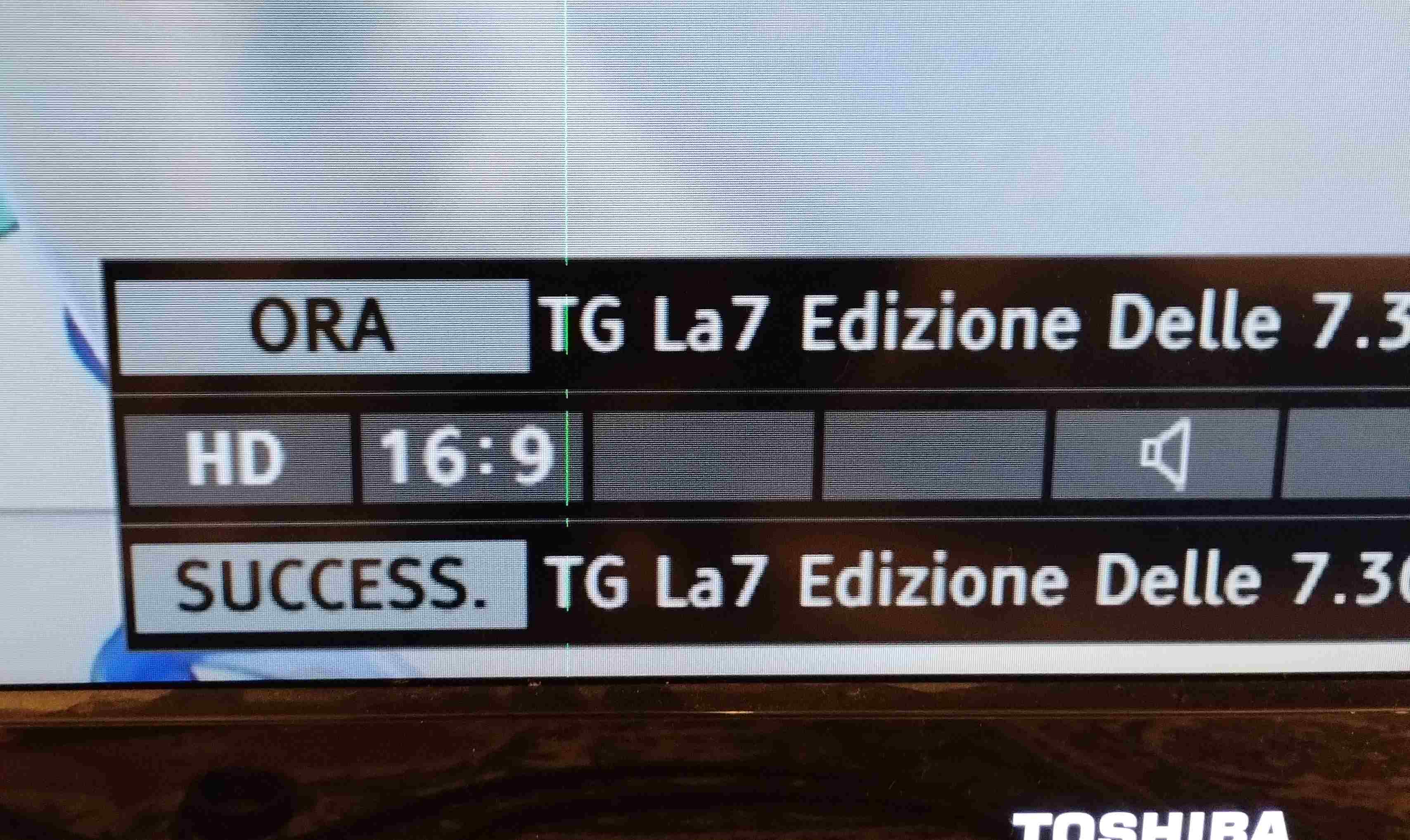

frapenas Inserito: 14 febbraio 2024 Segnala Inserito: 14 febbraio 2024 Buongiorno, ho recuperato questa vecchia TV LCD Toshiba 42RV685D che presenta una linea verticale verde su tutti gli ingressi. È molto visibile come si può notare dalle immagini, a parte quando lo sfondo è blu o nero: Al momento ho provveduto senza successo a: - reset di fabbrica - pulizia flat pannello - pulizia contatti Con Vorrei capire anche solamente se si tratta di un problema di pannello o di elettronica. Grazie, un saluto Francesco
frapenas Inserita: 19 febbraio 2024 Autore Segnala Inserita: 19 febbraio 2024 Ciao, nesusna idea su come poter iniciare un'indagine? Grazie
3kek1 Inserita: 21 febbraio 2024 Segnala Inserita: 21 febbraio 2024 pannello 100%, per fare una prova, tanto per fare, prova a congelare se hai lo spray o gas la parte in alto dove inizia la riga..
frapenas Inserita: 21 febbraio 2024 Autore Segnala Inserita: 21 febbraio 2024 Ti ringrazio, proverò. Ciao
