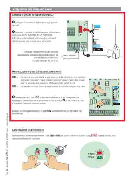

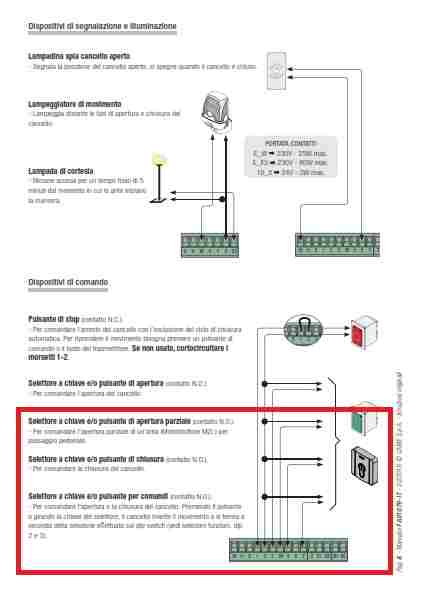

Quadro comando CAME ZA3P
Salve a tutti, per prima cosa un ringraziamento, questo forum mi ha già aiutato a risolvere un bel problema sul cancello su cui opera questa scheda. Vorrei, inoltre, chiedere come potrei predisporre sul secondo pulsante del radiocomando TOP42FGN, già attivato ed apparentemente inutilizzato, l'apertura parziale per il passaggio pedonale. Avrei pensato di utilizzare i contatti B1 e B2 (NO) segnalati nel manuale, e penso attivati dal secondo pulsante del radiocomando, per collegarci i morsetti 2 e 3P ma, oltre a non essere certo che questa possa essere la giusta procedura, l'indicazione della portata del contatto (5A-24V DC) mi da il dubbio che questi, B1 e B2; possano essere solo una presa di tensione per un eventuale rele. Quindi, in fine, ho proprio bisogno di aiuto per capirci qualcosa. Vi ringrazio per l'attenzio.
Ciao Pyr,
13 ore fa, Pyr ha scritto:
Avrei pensato di utilizzare i contatti B1 e B2 (NO) segnalati nel manuale,.........
Procedi pure senza indugi, quello che hai pensato è corretto e non ti preoccupare di nulla.
Facci sapere gli sviluppi
Grazie Roby 73 per l'aiuto, quindi devo collegarci un relè da 24V DC per pilotare i morsetti 2-3P. Proverò e farò sapere.
13 ore fa, Pyr ha scritto:
quindi devo collegarci un relè da 24V DC per pilotare i morsetti 2-3P.
Assolutamente no!  Perché vuoi aggiungere un relè che non serve a nulla?
Fai il ponte tra 2-B1 e un altro tra 3P-B2, programmi il radiocomando sul secondo canale e sei a posto
Si, hai ragione, è proprio così, ho provato a verificare col tester ed effettivamente B1-B2 e solo un contatto NO e tra i contatti 2-3P ci sono 3,2V DC con negativo sul 2 e quindi sicuramente procederò. Ma, devi perdonarmi, dovrei farti un'altra domanda e cioè per comandare da un pulsante l'apertura e la chiusura del cancello come dal telecomando (sel. A, switch 2 ON (apre-stop-chiude-stop), switch 3 OFF) devo collegarci i morsetti 2-7?
Di nuovo grazie per l'aiuto e l'attenzione che dai.
3 ore fa, Pyr ha scritto:
...........per comandare da un pulsante l'apertura e la chiusura del cancello come dal telecomando (sel. A, switch 2 ON (apre-stop-chiude-stop), switch 3 OFF) devo collegarci i morsetti 2-7?
Sì esatto, l'ingresso 2-7 è la ripetizione filare delle funzioni abbinate al primo canale del radiocomando
