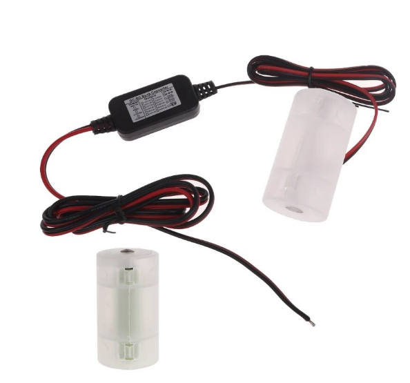

aklos Inserito: 14 febbraio 2024 Segnala Inserito: 14 febbraio 2024 (modificato) Salve, stamattina ho fatto una caxxata enorme. Ho questo scaldino a gas della ariston che funziona con 2 batterie , le torce classiche. Ultimamente mi ero scocciato di cambiare le batterie e ho incautamente deciso di sostituire le batterie con questo affarino qui: capisco di aver fatto una cavolata enorme a fidarmi di una cinesata come questa. Non infierite, grazie. Fatto sta che appena l'ho montato e ho ridato la corrente, questo trasformatorino è zumpato in aria, e lo scaldino a gas ha ovviamente smesso di funzionare. Si sarà bruciato qualcosa. Ho urgenza di risolvere ovviamente. cosa sarà saltato? dove posso intervenire? affianco al vano pile, vedo una specie di centralina elettronica che googolandola è la scheda accenditore, che sembrerebbe questa: https://www.ricambipercaldaie.it/schede-scaldabagni/4252-scheda-accenditore-scaldabagno-ariston-fast-evo-ont-b-fast-evo-ont-c-65152058.html sarà questa la responsabile del fatto che ora lo scaldino, rimettendo le sue pile, non da segni di vita (non si accende nessun led)? Suggerimenti sul da farsi? Grazie Modificato: 14 febbraio 2024 da aklos
aklos Inserita: 14 febbraio 2024 Autore Segnala Inserita: 14 febbraio 2024 ho fatto questo video, ci sono 2 scatoline elettriche. si sarà fulminata sola la prima nera sul vano batterie? O anche quella laterale? Voi che dite? video esplicativo:
Dumah Brazorf Inserita: 14 febbraio 2024 Segnala Inserita: 14 febbraio 2024 Ma scusa quell'affare lì in foto va con 12v mica la 220v... Cambia tranquillamente tutta l'elettronica, bastera?
aklos Inserita: 14 febbraio 2024 Autore Segnala Inserita: 14 febbraio 2024 7 minuti fa, Dumah Brazorf ha scritto: Ma scusa quell'affare lì in foto va con 12v mica la 220v... Cambia tranquillamente tutta l'elettronica, bastera? hai ragione, non mi ero accorto perchè qnd l'ho comprato l'avevo scambiato per 220v. Ho sbagliato. Guardando il video, secondo te mi conviene comprare la scatola nera elettronica del vano pile e della manopola? Basta quello? o entrambe?
Dumah Brazorf Inserita: 14 febbraio 2024 Segnala Inserita: 14 febbraio 2024 (modificato) Non lo so, non lo posso sapere. Tutto lo scaldino quanto viene? Quanti anni ha il tuo? Modificato: 14 febbraio 2024 da Dumah Brazorf
aklos Inserita: 14 febbraio 2024 Autore Segnala Inserita: 14 febbraio 2024 2 minuti fa, Dumah Brazorf ha scritto: Non lo so, non lo posso sapere. Tutto lo scaldino quanto viene? Quanti anni ha il tuo? ha 5 anni, il nuovo uguale costa sui 250 euro il ricambio della statola nera collegata alle pile 35€
aklos Inserita: 15 febbraio 2024 Autore Segnala Inserita: 15 febbraio 2024 Alla fine ho cambiato entrambe le schede, e si è ripreso! Mi è costato un po' , ma almeno l'ho recuperato.
Dumah Brazorf Inserita: 16 febbraio 2024 Segnala Inserita: 16 febbraio 2024 Bene. L'altra scheda come viene chiamata? Vedo un generatore di scintilla ma ci sono troppi fili per fare solo quello.
aklos Inserita: 16 febbraio 2024 Autore Segnala Inserita: 16 febbraio 2024 l'altra scheda è l'accenditore; tipo questa: https://www.tecnofrasca.it/accenditore-ariston-65152058.html le avevo bruciate entrambe...ma dai, mi è andata anche bene che cambiandole si è ripreso tutto
