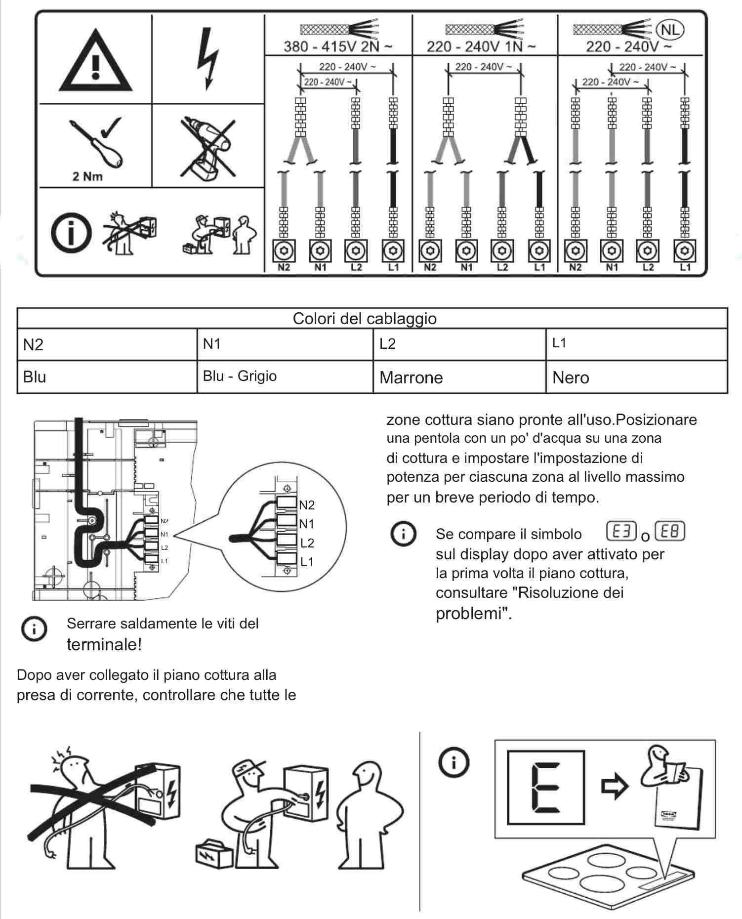

dimarsaba Inserito: 14 febbraio Segnala Share Inserito: 14 febbraio Salve ragazzi ho un dubbio sul collegamento dei fili elettrici di un piano induzione come da titolo e prima di fare qualche guaio chiedo lumi a voi sicuramente più esperti di me. il filo di collegamento che va al piano ad induzione è composto da 4 fili (blue-blue/gray-brown-black) da una parte i fili sono staccati e dall’altra parte il blue/gray ed il blue sono collegati, dall’altra sono tutti divisi. sulla morsettiera del piano ad induzione abbiamo N2-N1-L2-L1, per come dicono le istruzioni dovrei collegare il lato dei 4 fili nel seguente modo N2 blue-N1 blue/grey-L2 brown-L1 black, e fin qui ci siamo,’adesso dall’altra parte mi ritrovo il brown, il black entrambi staccati ma la messa a terra chi la fa il blue/gray con il blue attaccati insieme? abituato a vedere sempre blu - marrone e grigio verde adesso vado in confusione grazie Link al commento Condividi su altri siti More sharing options...
reka Inserita: 14 febbraio Segnala Share Inserita: 14 febbraio ma c'è un solo collegamento possibile? secondo me non è la configurazione da usare in italia, immagino tu abbia la classica 230V monofase? che potenza ha? Link al commento Condividi su altri siti More sharing options...
dimarsaba Inserita: 14 febbraio Autore Segnala Share Inserita: 14 febbraio (modificato) Sono riuscito a capirci qualche cosa, praticamente il blue/gray-blue vanno insieme ed il marrone ed il nero pure, praticamente la messa a terra non esiste, forse perché è tutta plastica? ho tirato per i capelli un elettricista che passava davanti casa mia un vicino che esce alle 5 e rientra alle 23 oggi stranamente è rientrato prima 😁 @ reka classica 230 potenza 3kw preso all’ikea quindi anche per il ns mercato anche se fatto in Romania. Modificato: 14 febbraio da dimarsaba Link al commento Condividi su altri siti More sharing options...
reka Inserita: 15 febbraio Segnala Share Inserita: 15 febbraio chiedevo perchè di solito sono riportati due o tre schemi di collegamento, il collegamento che avevi descritto è quello che si usa quando si ha a disposizione la trifase. Link al commento Condividi su altri siti More sharing options...
michpao Inserita: 15 febbraio Segnala Share Inserita: 15 febbraio Guardare il manuale istruzioni: Link al commento Condividi su altri siti More sharing options...
reka Inserita: 15 febbraio Segnala Share Inserita: 15 febbraio ah ecco, mi pareva strano Link al commento Condividi su altri siti More sharing options...
stiv595 Inserita: 6 luglio Segnala Share Inserita: 6 luglio Buongiorno, grazie per i Consigli per il collegamento elettrico al Piano induz. VILSTA in Italia, per il collegamento al Piano con i 4 fili a N1-N2N3-N4 schema Ikea: 220--240 1.N OK lo schema e' chiaro e Dimarsaba ha spiegato bene ok.(Grazie) vi faccio 1 domanda di conferma per il collegamento alla Presa 16.A: -- dei 4 cavi - 2 sono insieme Blue E Blu/Grigio che pero' NON entrano nel forellino Presa 16.A quindi Vanno tagliati e UNITI e messi nel forellino ---> Giusto ? stessa cosa per i fili MARRONE e NERO tagliati Uniti e messi nell' altro forellino ---Giusto? Cavo di MESSA a Terra NON c'e' ----> Giusto Grazie per chi mi rispondera'. stefano. Link al commento Condividi su altri siti More sharing options...
Livio Orsini Inserita: 6 luglio Segnala Share Inserita: 6 luglio stiv595 Non puoi accodarti ad altra discussione; per favore leggi bene il rgolamento del forum, anche se avresti dovuto leggerlo prima dell'approvazione. Se hai domande devi aprire una tua discussione. Link al commento Condividi su altri siti More sharing options...
