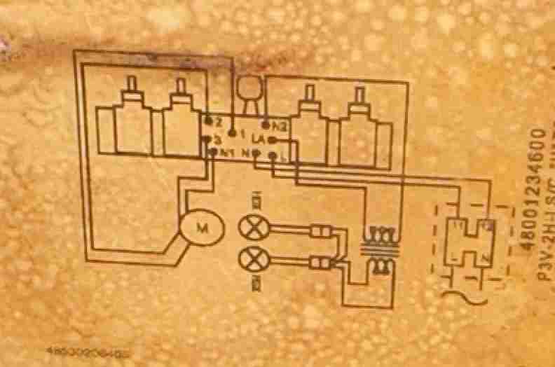

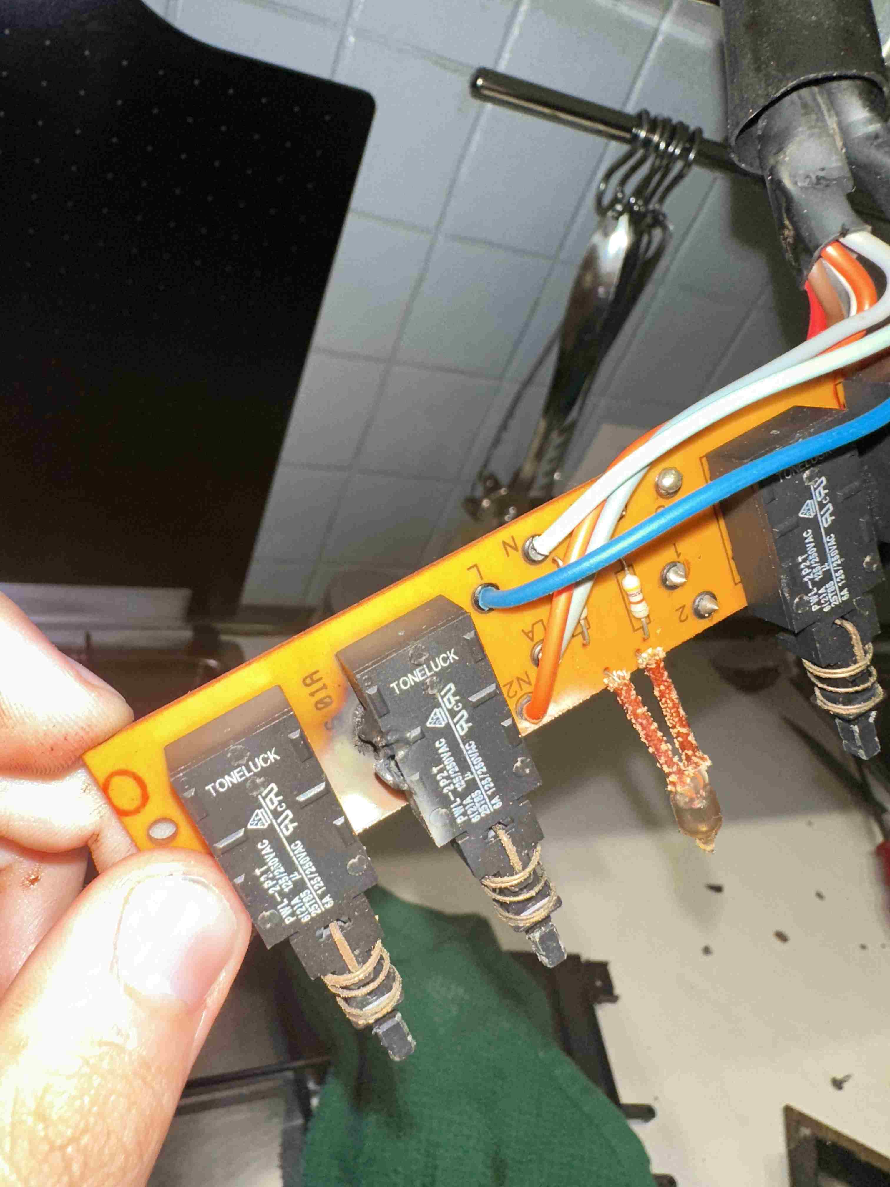

Riparazione Cappa cucina
Buonasera a tutti ragazzi,non sono molto esperto di elettronica e elettrotecnica.
oggi si sono bruciate delle piste sulla scheda
 Della pulsantiera che permette di far accendere e regolare le velocità della mia cappa della cucina.
vi allego schema elettrico.
la domanda che mi sono posto è possibile eliminare la pulsantiera e installare due interruttori,uno per far partire direttamente alla massima velocità la cappa e uno per accendere i faretti della cappa?
E non è più semplice rifare le piste e o sostituire l’interruttore bruciato o intercambiarlo con uno di questi che non usi  ?
14 ore fa, Stefano Dalmo ha scritto:
E non è più semplice rifare le piste e o sostituire l’interruttore bruciato o intercambiarlo con uno di questi che non usi  ?
Innanzitutto grazie mille per la risposta
Il problema è che non è un lavoro che io so fare.
non so nemmeno saldare.
magari montare due interruttori mi risulta più semplice.
Basta chiamare un tecnico generico capace. Leggi le recensioni (intelligenti) e capisci se vale la pena di chiederglielo 🤔
Metti marca e modello della cappa, per capire se si trova il pezzo di ricambio, poi valuti la strada da prendere.
