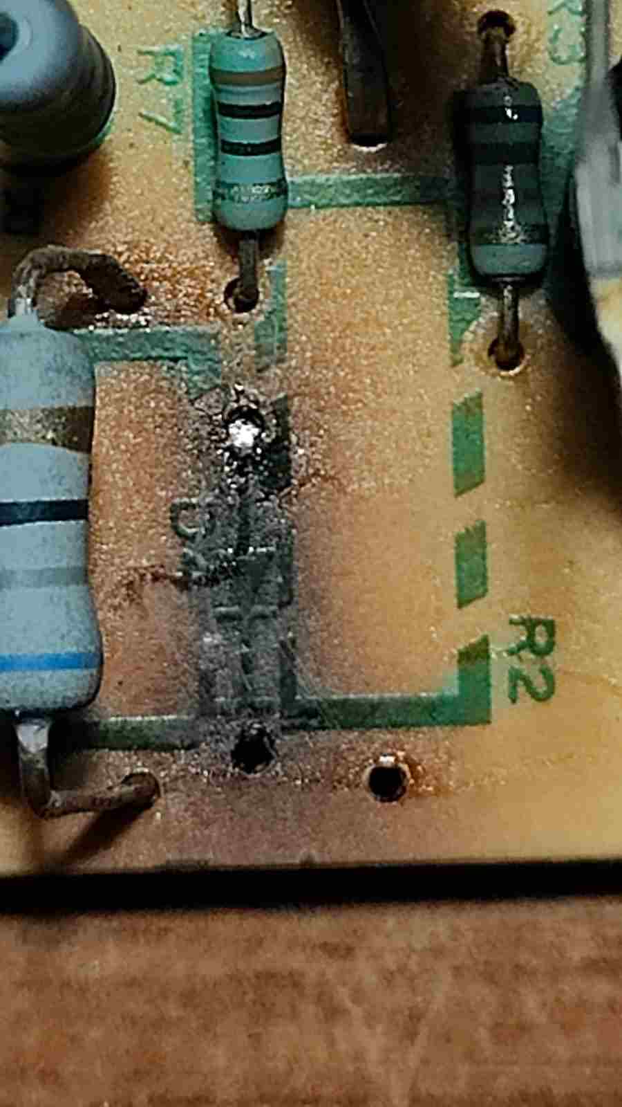

componente C20
Buongiorno, possiedo un plc sysmac c20 cpu 84E - 24V DC, ha un diodo "D4" completamente bruciato, qualcuna ha a disposizione schema elettrico o può darmi valore e tipologia di diodo? allego foto. Grazie
Lo schema non c'è. Io ho una CPU uguale, il D4 potrebbe essere uno zener. Se hai pazienza, stasera vedo di smontare lo stampato e guardare se c'è una sigla.
Tempo fa mi era venuta voglia di ricavare lo schema, poi ho lasciato perdere.
Ti ringrazio tantissimo, spero possa aiutarmi
Eccomi. E' siglato 6.8B3, pertanto è uno zener da 6.8V da 1/2W.
Lo stampato della mia versione (1997) è doppia faccia, nel tuo è a singola faccia. Ma i componenti sono disposti identicamente.
18 minuti fa, Ctec ha scritto:
Eccomi. E' siglato 6.8B3, pertanto è uno zener da 6.8V da 1/2W.
Lo stampato della mia versione (1997) è doppia faccia, nel tuo è a singola faccia. Ma i componenti sono disposti identicamente.
Grazie, sei stato troppo gentile.. i miei più sinceri saluti
